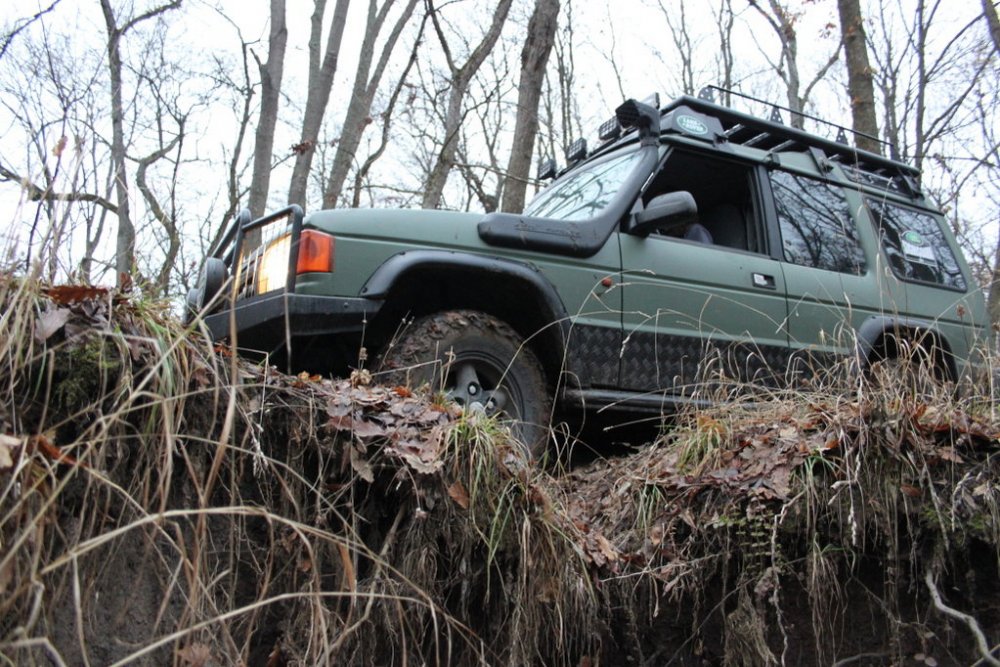

KYK Postat Ianuarie 17, 2013 Partajează Postat Ianuarie 17, 2013 (editat) Re: Inaltare Disco I Da cam asa ceva desi in forumuri zice ca la 2 '' nu-i o problema .....si nu e permanent exact cum a spus Nae. In rest 2'' si distantiere si arat altfel daca mai pui si overfender frumoase arata ..ff frumos. Bafta la upgrade! confirm, eu am pus +2" amortizoare si arcuri Terrafirma HD fata-spate, flanse de 30 si bucsi caster corectoare si arata asa : Editat Ianuarie 17, 2013 de KYK DEFENDER 110 Pickup http://www.lroc.ro Link spre comentariu Distribuie pe alte site-uri Alte opțiuni partajare...

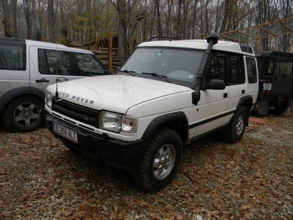

Alexey86 Postat Ianuarie 20, 2013 Partajează Postat Ianuarie 20, 2013 (editat) Re: Inaltare Disco I Salut, Si eu confirm, am plus +2 amortizoare TERRAFIRMA si arcuri BEARMACH, flanse 30 si furtune frana fara bucse corectoare si arata f bine masina si nu am nici un zgomot. Am taiat cativa cm si am pus overfendere TERRAFIRMA. Asa arata: http://forum.club4x4.ro/showthread.php?76119-Proiect-Ivan Editat Ianuarie 20, 2013 de Alexey86 Cu stima, Alexey. Nissan Patrol Y61 SWB - Pif http://www.lroc.ro Link spre comentariu Distribuie pe alte site-uri Alte opțiuni partajare...
patroler Postat Ianuarie 20, 2013 Autor Partajează Postat Ianuarie 20, 2013 Re: Inaltare Disco I Salut, Si eu confirm, am plus +2 amortizoare TERRAFIRMA si arcuri BEARMACH, flanse 30 si furtune frana fara bucse corectoare si arata f bine masina si nu am nici un zgomot. Am taiat cativa cm si am pus overfendere TERRAFIRMA. Asa arata: http://forum.club4x4.ro/showthread.php?76119-Proiect-Ivan La ce flanse te referi? Merci! Viva 4x4!:grin: Link spre comentariu Distribuie pe alte site-uri Alte opțiuni partajare...
