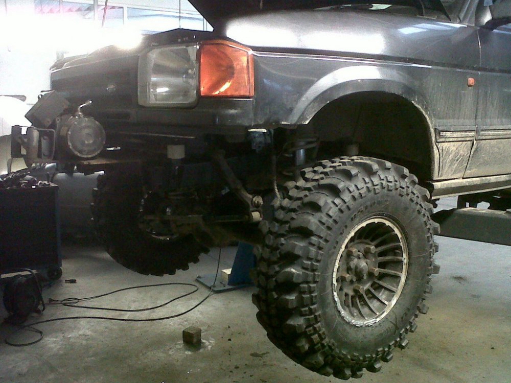

Am montat anvelopele!:grin:Tot am masurat,dar totusi am ramas pe langa BL.E prea complicat(decupare extrema)sa decupez vreo 5-6 cm din aripi.In fine,am pus BL.de 4.6 cm.Prima problema e axul volan.Nu se poate extinde destul.Nu stiu exista ceva ax sau cruce mai lunga???Maine trebuie sa gasesc o solutie......

Salutam! Robi vezi ca se poate inlocui complet axul . Eu am mers la dezmembrari si am gasit unl care se potriveste , dar l-am modificat si pe cel original din care am luat cu flexul din partea cea care trebuie sa culiseze una in cealalta dupa care l-am scos cca 1cm (functioneaza foarte bine ) , daca vrei miine pot face o intrebare sa vad daca nu mai gasesc ceva la dezmembrari.

Cred ca te pot ajut , acum am vorbit cu un prieten si crede ca mai gaseste unul , dar vezi daca nu poti sa il modifici pe al tau ca sa nu complicam lucrurile . Eu am pus BL de 4cm si a r merge si cel original cu modificarea care am facut-o.

Maine incer Ady ,azi nu am mai avut chef...Eventual daca poti spune de la ce masina l-ai pus?
Merci.
Maneta de reductor si cv.nu trebuie prelungit?

Ba da cea mica nu pune probleme dar cea mare (de la cutie) are o unflatura(un fel de amortizor de vibratii) care iti da de cap . Daca il anulezi si prelungesti cu o tija axul ai zgomote in masina , daca vrei sa il lasi trebuie sa il strimbi inspre inainte dar inauntru este cauciuc care se arde daca il incalzesti . Cel mai bine este sa incerci sa il indoi la rece (eu nu am reusit ) .Se pare ca axul provine de la ......................ARO:ha: (cred ca seria 24 pe care nu o cunosc foarte bine). Totusi Robi nu ai cum sa pui 33" fara sa tai din caroserie asa ca mai gindestete , la cea in doua usi taiat + over fendere este super rezultat (vezi ca am ceva poze cu caroseria la rubrica vinzari).

Perfect,:grin:atuncea nu o sa ma plictisesc nici maine.
Cu rotile e c-am tarziu,l-am montat deja,sunt pe masina.Am pus si BL-ul,urmeaza numai "finisarea"ax volan,maneta sch,.bari,etc.Poate nu scap fara flex :ha:asta e.Vedem in curand. :-))))

Sa rezolvat cu axul volan!:h5Am modificat maneta sch.viteza cat si locasul manetei reductor.Urmatoarea problema,inaltarea barilor fata/spate si trebuie sa gasesc flanse roti pentru ca interiorul anvelopei freaca usor in tendonul fata.In rest functioneaza perfect.

Sa rezolvat,merci.Am schimbat jantele cu J8/16,ET -35 in acelasi timp si anvelopele cu niste BFG AT de 285x75x16(33")in loc de Silverstone Extreme de 33x10.5x15..Arata si se comporta minunat.
