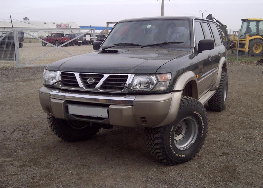

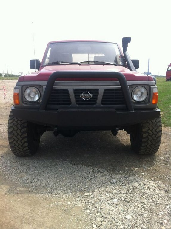

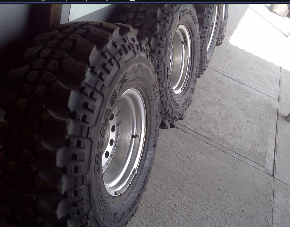

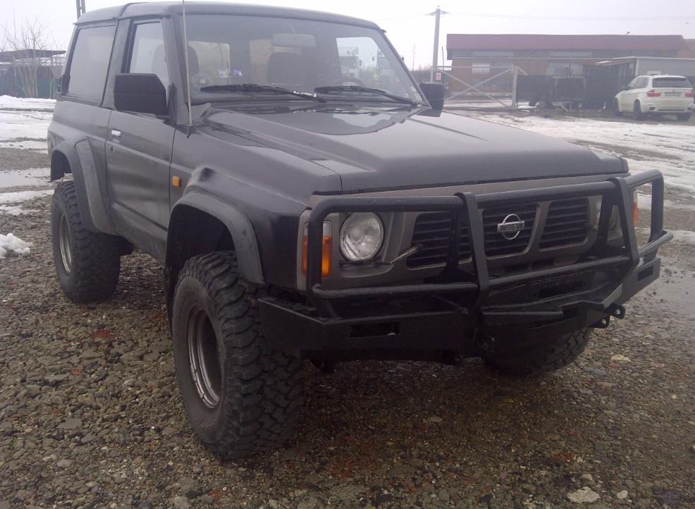

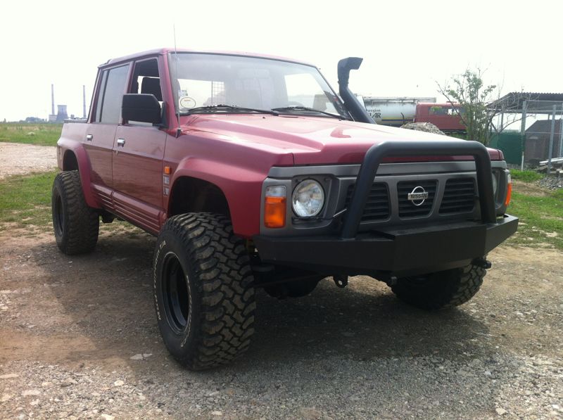

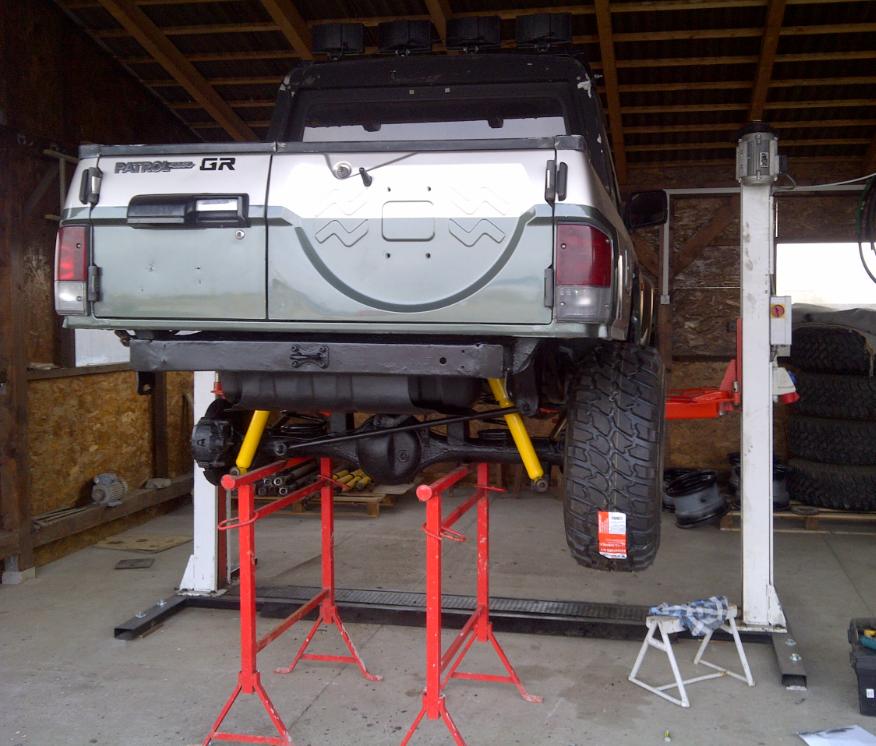

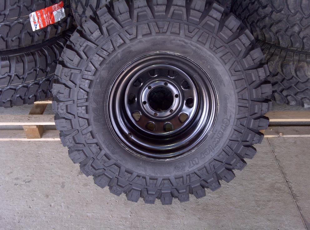

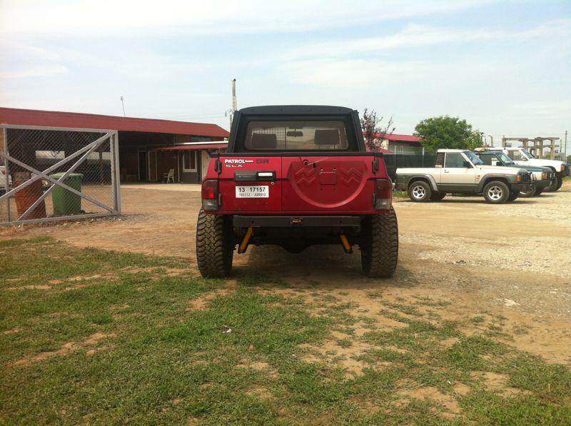

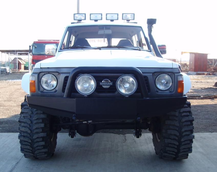

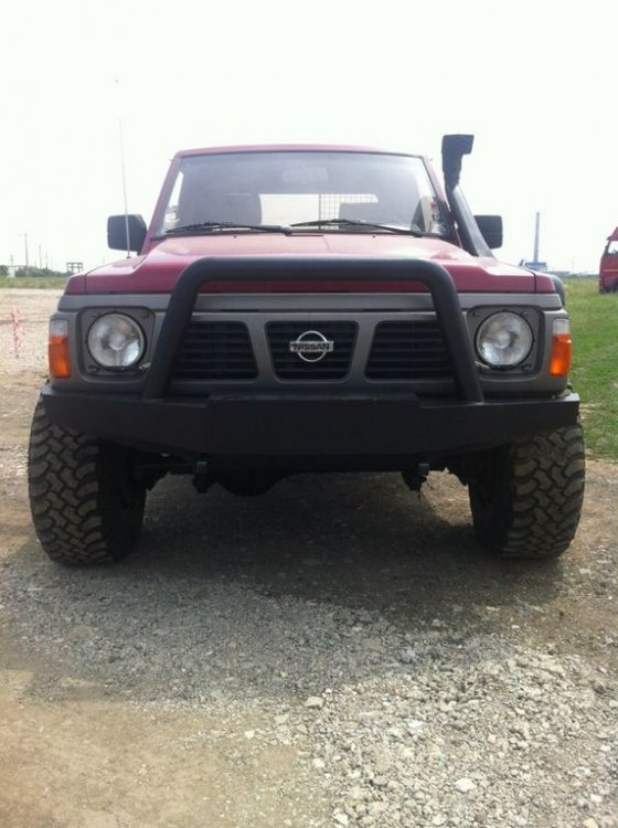

MAD MADI Postat Ianuarie 18, 2013 Partajează Postat Ianuarie 18, 2013 Re: fresh one Patrol Y60 alb - jante 12 j (latime) et-73,5 R15 cu anvelope Bogger 35 x 16(latime) R15 Patrol Y60 Pick-up - jante 10 j(latime) et - 45 R15 cu anvelope Gt Radial 33 x 12,5 R15 Patrol Y60 Pick-up lung visiniu - jante 10 j et -45 cu anvelope BFgoodrich 33 x 12,5 R15 + flanse de 3,5 cm Patrol Y60 negru - jante 8 j et -35 cu anvelope BFgoodrich 33 x 12,5 R15 Madi - 0768 295 083 - Piese Nissan Patrol Y60 & Accesorii Offroad - Link spre comentariu Distribuie pe alte site-uri Alte opțiuni partajare...

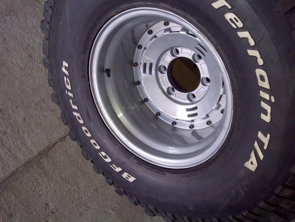

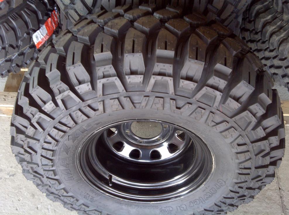

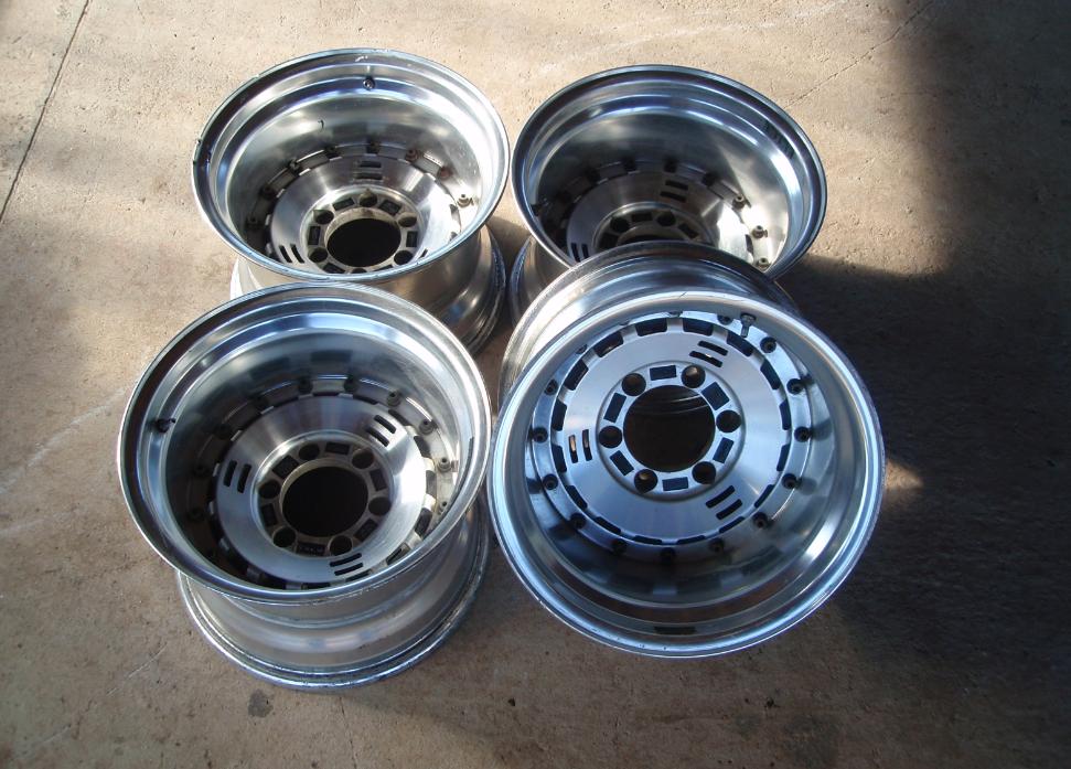

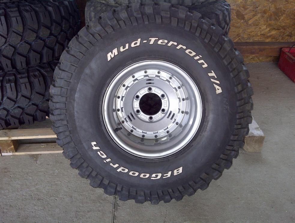

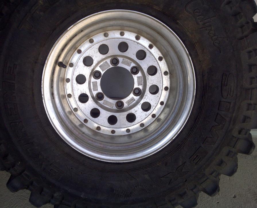

MAD MADI Postat Ianuarie 18, 2013 Partajează Postat Ianuarie 18, 2013 Re: fresh one Aici iti atasez ce te intereseaza pe tine: 35 x 12,5 R15 si niste jante 10j et negativ Madi - 0768 295 083 - Piese Nissan Patrol Y60 & Accesorii Offroad - Link spre comentariu Distribuie pe alte site-uri Alte opțiuni partajare...
bibanu67 Postat Ianuarie 18, 2013 Autor Partajează Postat Ianuarie 18, 2013 Re: fresh one Ce marca sunt jantele argintii din pozele de mai sus? Pacat ca nu intra roti de 35 fara sa fie inaltata. Imi plac jantele pe -35 offset de la ultimul patrol (negru) cum vin aproape la muchia aripii. Deci jante 8×15 cu et-35 ar fi ce caut...ramane sa decid daca merita inaltata pt roti 35 sau sa raman pe 33's...cu susp stoc Link spre comentariu Distribuie pe alte site-uri Alte opțiuni partajare...
MAD MADI Postat Ianuarie 18, 2013 Partajează Postat Ianuarie 18, 2013 Re: fresh one Ce marca sunt jantele argintii din pozele de mai sus? Pacat ca nu intra roti de 35 fara sa fie inaltata. Imi plac jantele pe -35 offset de la ultimul patrol (negru) cum vin aproape la muchia aripii. Deci jante 8×15 cu et-35 ar fi ce caut...ramane sa decid daca merita inaltata pt roti 35 sau sa raman pe 33's...cu susp stoc Alea cromate sunt Enkei NSR - 10j et -55,5 R15 Mai sunt de la Enkei modelul HR 8j et - 35 (astea din poza). La Patrolul ala negru dau fain jantele si pt ca e inaltat 10 cm. Madi - 0768 295 083 - Piese Nissan Patrol Y60 & Accesorii Offroad - Link spre comentariu Distribuie pe alte site-uri Alte opțiuni partajare...
