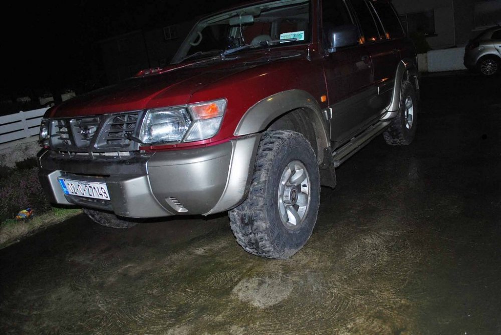

4L Limited Postat Ianuarie 25, 2013 Partajează Postat Ianuarie 25, 2013 Re: Y61 SWB pe roti 33 de inch - cum? Am cumparat azi 5 buc Kumho KL71 de 285/75/16 ar veni 33. Maine le montez pe Patrol stock si vedem daca atinge sau nu!! Nissan Patrol Y61 3.0 auto *gamedog* "A journey of a thousand miles begins with a broken fan belt and a flat tire." :dr2 Link spre comentariu Distribuie pe alte site-uri Alte opțiuni partajare...
4L Limited Postat Ianuarie 26, 2013 Partajează Postat Ianuarie 26, 2013 Re: Y61 SWB pe roti 33 de inch - cum? Am montat azi 285/75/16 pe Patrol stock si nu atinge nicaieri, nici la incrucisari maxime! Deci se poate cca 33 fara probleme!!! Nissan Patrol Y61 3.0 auto *gamedog* "A journey of a thousand miles begins with a broken fan belt and a flat tire." :dr2 Link spre comentariu Distribuie pe alte site-uri Alte opțiuni partajare...

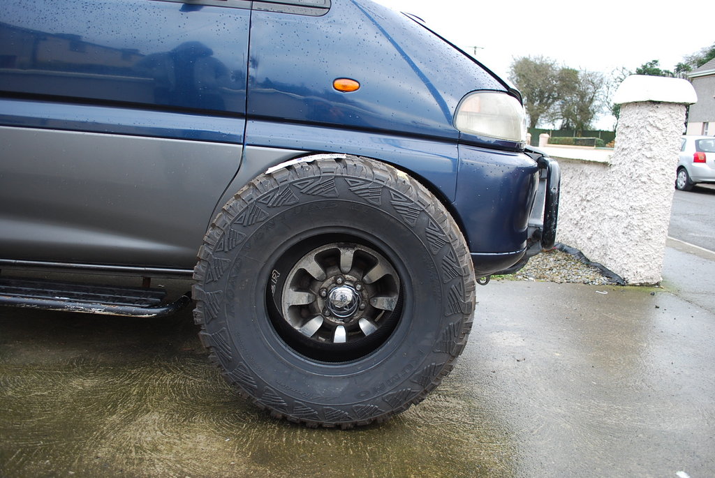

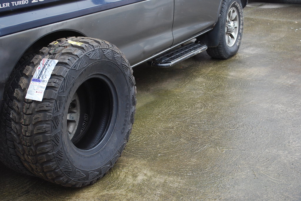

4L Limited Postat Ianuarie 26, 2013 Partajează Postat Ianuarie 26, 2013 Re: Y61 SWB pe roti 33 de inch - cum? Ura! Ce jante ai pus? Sunt cele standard de aluminiu? Da pe jatele standard cu + ET sau zero, nu stiu exact! Ideea este ca incap si mai mari, mai este loc destul! Am flexat-o maxim si tot mai este ceva loc. Problema este ca unele anvelope nu au marimea exacta 33 sau 35 ci mai mult calculate cu crampoane.....dar daca masori anvelopa si are 33 va intra 100%. Am atasat si 2 poze cu anvelopele langa Delica :grin: Nissan Patrol Y61 3.0 auto *gamedog* "A journey of a thousand miles begins with a broken fan belt and a flat tire." :dr2 Link spre comentariu Distribuie pe alte site-uri Alte opțiuni partajare...

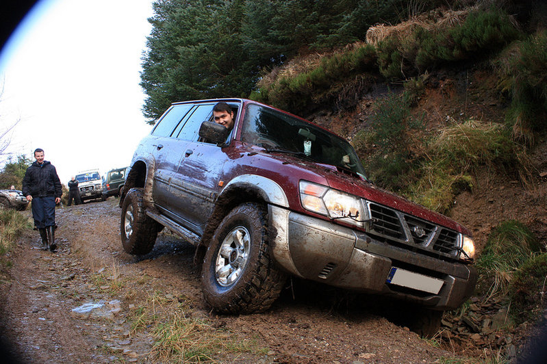

4L Limited Postat Ianuarie 28, 2013 Partajează Postat Ianuarie 28, 2013 Re: Y61 SWB pe roti 33 de inch - cum? Azi am iesit putin in teren cu anvelopele pe 33 si chiar nu este nicio problema!! Si o incrucisare cu 33' Nissan Patrol Y61 3.0 auto *gamedog* "A journey of a thousand miles begins with a broken fan belt and a flat tire." :dr2 Link spre comentariu Distribuie pe alte site-uri Alte opțiuni partajare...
