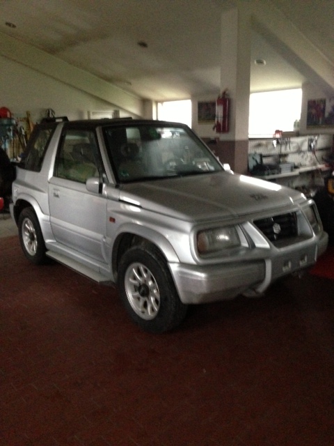

In primul rand... te salut !!! sa-ti explic cum sta treaba... sunt din Targu Jiu. am iesit la "padure" 3-4 ani dar cu ATV-urile. de vreo 2 ani a luat amploare iesitul cu masinile. La mare moda sunt Vitarele. Ce-mi doresc ? O masina deosebita, pe care sa mi-o fac dupa sfaturile voastre . am si cumparat-o . e in germania, vine saptamana asta pe la sfarsit . e o vitara scurta . trebuie inaltata, incaltata,puse blocante pe ea etc ...

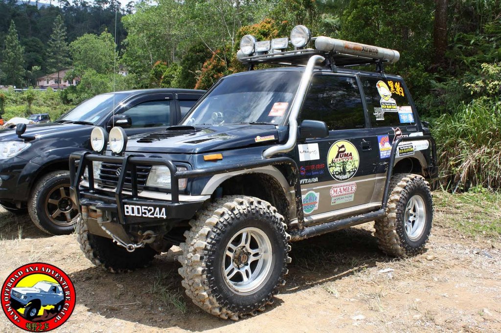

dar, cea care si-a ales-o ca model smeagol e ce as vrea eu .. o vedeti aici:
http://kakioffroad.blogspot.ro/2010/06/suzuki-vitara-modification.html
de fapt cred ca o sa ma inspir din ambele.

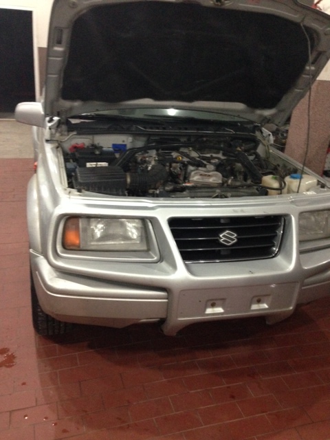

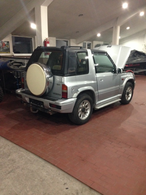

Azi imi ajunge masina... pana luni o sa va pun poze cu ea. Mi-ar place sa o ,,construim" impreuna . Cred ca o sa dureze ceva timp dar, cu rabdare, munca, bani si sfaturi multe(sper) de la voi cred ca o sa fac o treaba buna.Voi incepe cu demontatul .Complet. O sa-i dau totul jos, inclusiv caroseria. O sa o luam de la zero. Si am mare nevoie de sfaturile voastre la fiecare etapa de lucru . intentionam sa cumpar un set de sunspensii de la Calmini dar m-a convins CUCUCI( Raul) sa renunt la el .Am urmarit felul in care Soso si-a modificat masina . E... muult de lucru. Acum nu vreau decat sa ma apuc o data de ea... Va tin la curent
