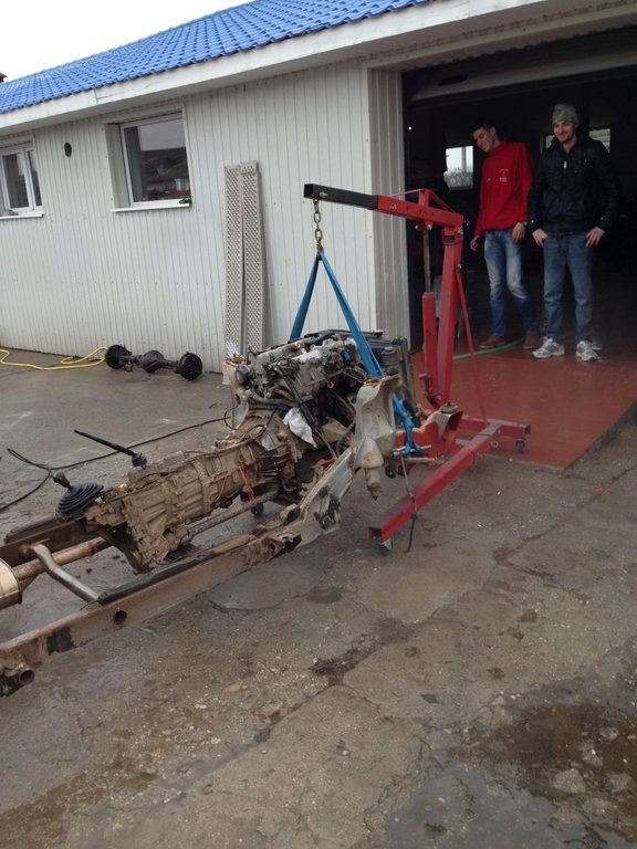

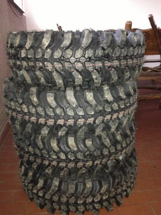

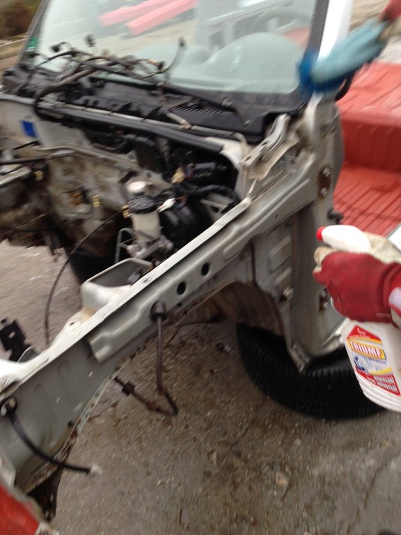

schneider Postat Februarie 10, 2013 Autor Partajează Postat Februarie 10, 2013 Re: vreau sa prepar o Vitara 2.0 97kw nu intra janta pe 15". oricum, am schimbat bratele, etrierii,fuzetele,discurile, jantele... Deci, am rezolvat problema . Am luat si anvelopele. Silverstone 31/10,5/15(SIMEX-URI) am desfacut toata masina. Am dat jos caroseria, motorul cu cutia, suspensii... E toata bucati. pentu preparare am luat : jante cu anvelope,arcuri spate, telescoape fata-spate, pivotii, . de la Soso am luat setul de bucsi,inaltatoarele de caroserie(7cm) , autoblocantul... am schimbat si grupurile... aveam raport de "fuga" 37 cu 8 !!! am schimbat cu 41 cu 8 . Va pun cateva poze si.... mai vorbim... Link spre comentariu Distribuie pe alte site-uri Alte opțiuni partajare...

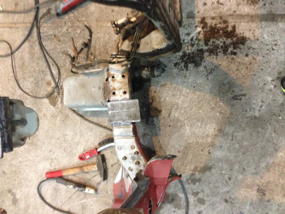

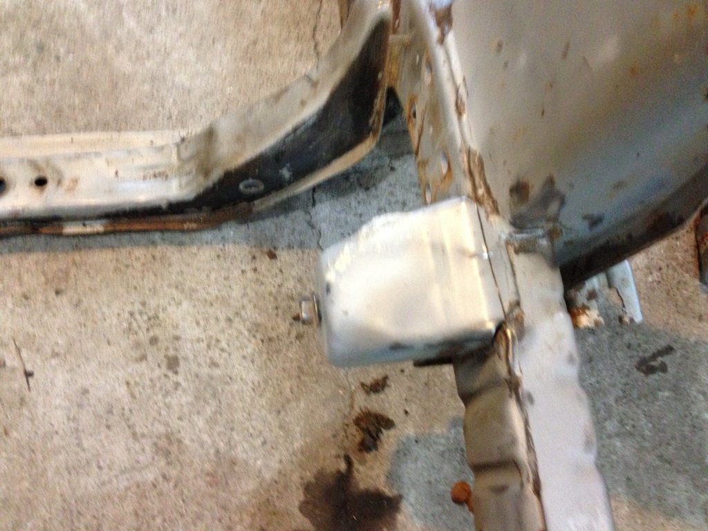

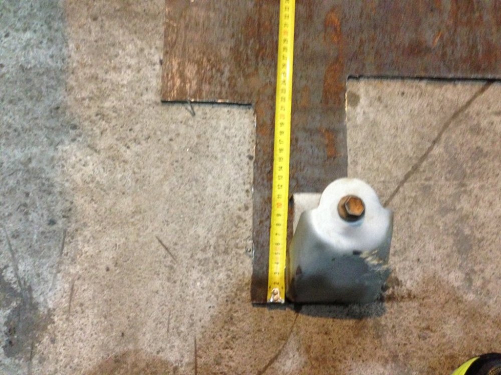

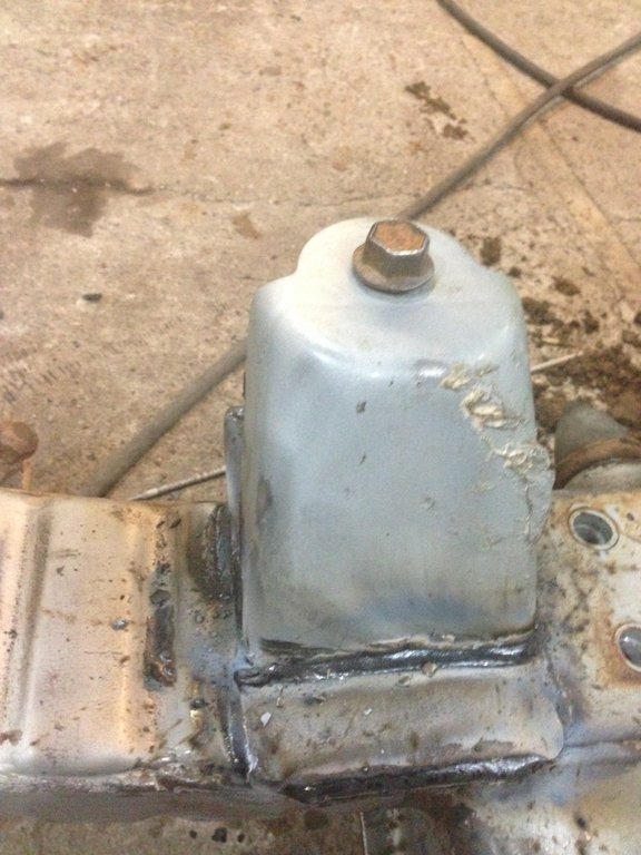

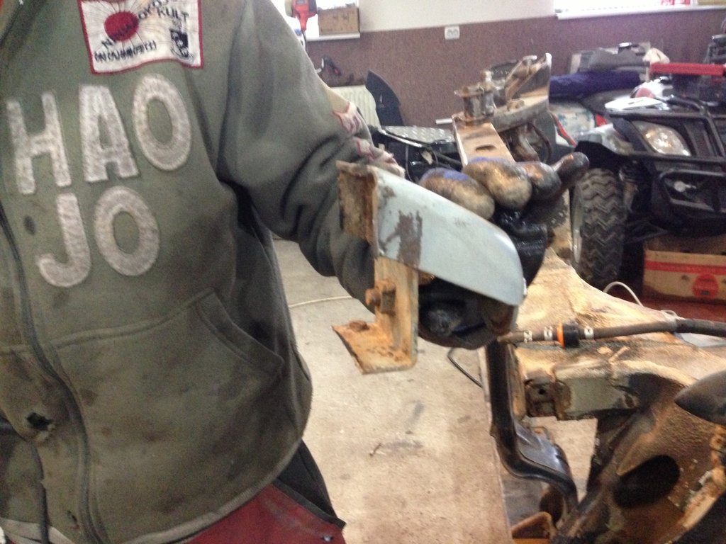

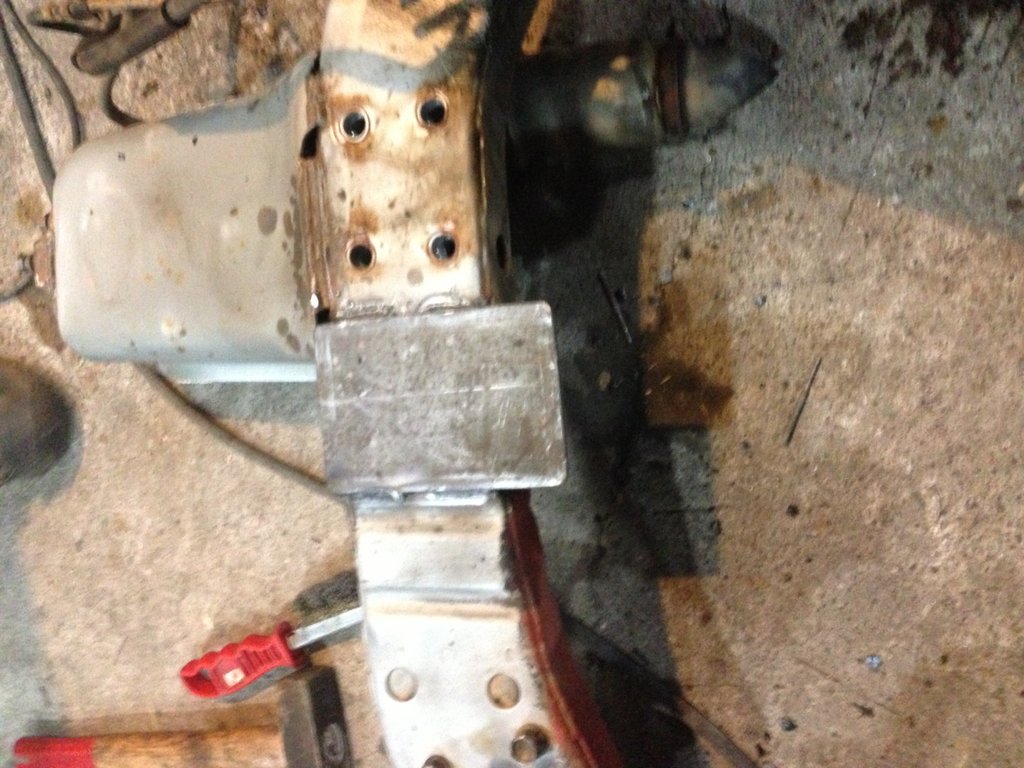

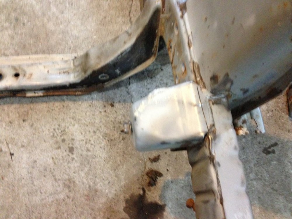

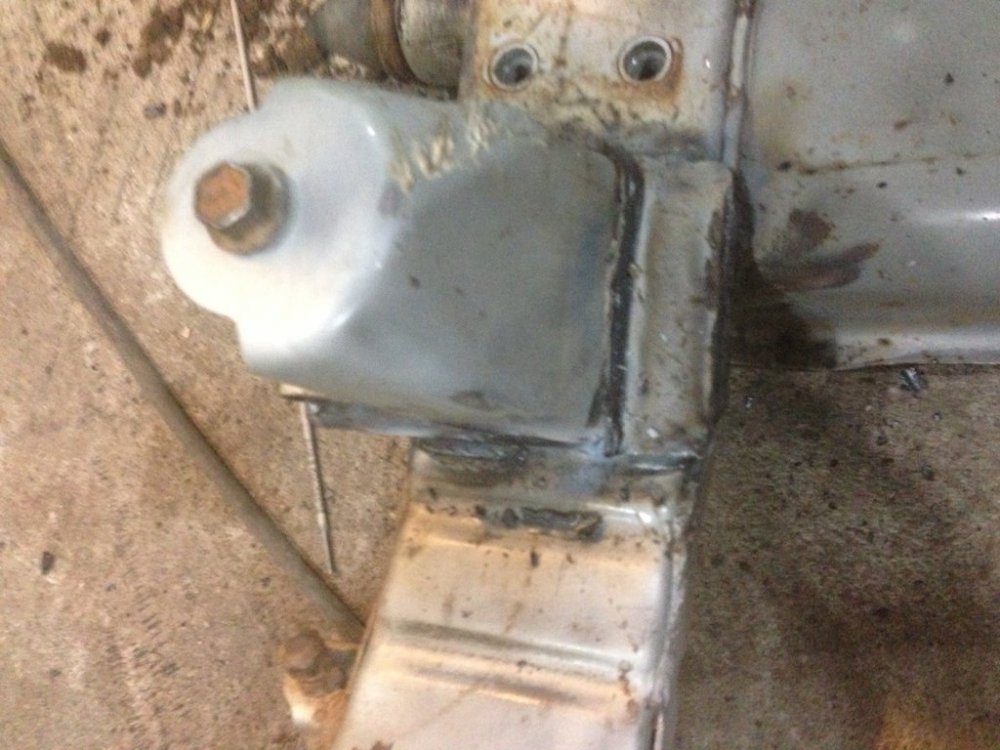

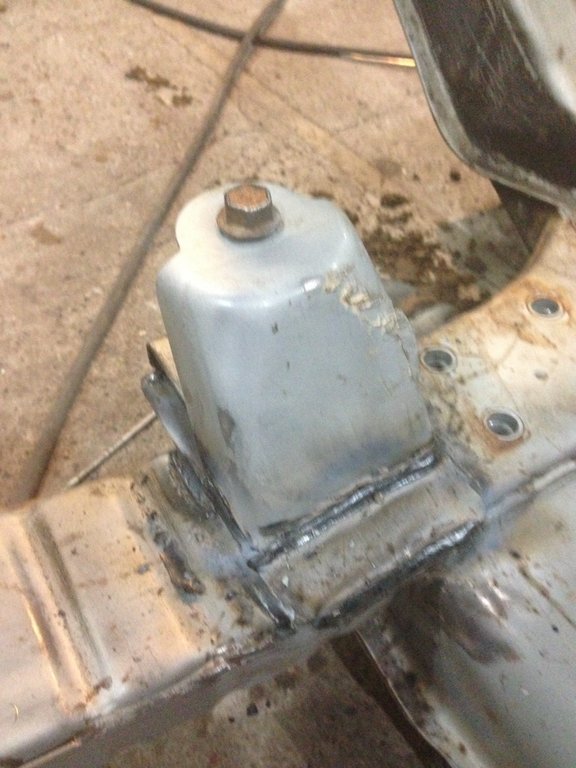

schneider Postat Februarie 11, 2013 Autor Partajează Postat Februarie 11, 2013 Re: vreau sa prepar o Vitara 2.0 97kw dat fiind faptul ca se modifica foarte greu suporti de la diferentialul fata si de cumparat sunt foarte scumpi , amicul meu (cel care este indrumatorul meu) Milu , a avut o idee pe cat de ingenioasa pe-atat de rapida . ......deci.... ce-am facut : 1 am dat suportii de pe sasiu jos : 2 am debitat obucata de tabla de 4-5 mm de dimensiunea suportului dar mai lunga cu 3cm : 3 am sudat-o de sasiu in locul insemnat in prealabil si pe ea am sudat suportul cu 3cm mai jos: Cam asa arata : urmeaza finisatul ca... de... trebuie sa arate ca la carte !!!!! Link spre comentariu Distribuie pe alte site-uri Alte opțiuni partajare...
cucuci Postat Februarie 11, 2013 Partajează Postat Februarie 11, 2013 Re: vreau sa prepar o Vitara 2.0 97kw Foarte interesanta varianta. Dar cu celalalt suport? Aceeasi treaba? Link spre comentariu Distribuie pe alte site-uri Alte opțiuni partajare...
symy139 Postat Februarie 11, 2013 Partajează Postat Februarie 11, 2013 Re: vreau sa prepar o Vitara 2.0 97kw Sper ca ati tinut cont de faptul ca tabla respectiva de 4-5mm grosime o sa impinga suportii mai spre dreapta/stanga cu 4-5 mm. Distanta intre cei 2 suporti de prindere a dif fata o sa se micsoreze cu grosimea tablei, deci trebuie debitat si din suportul vechi exact grosimea tablei. In rest, spor la treaba. Don't :dr1 faster than your angel can :pl1 . symy139@yahoo.com 0766718187 - Service 4x4 Iasi Link spre comentariu Distribuie pe alte site-uri Alte opțiuni partajare...

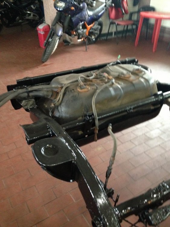

schneider Postat Februarie 11, 2013 Autor Partajează Postat Februarie 11, 2013 Re: vreau sa prepar o Vitara 2.0 97kw da da da... am tinut cont de grosimea tablei... azi am ridicat rezervorul si ... daca mai am timp voi lungi tendoanele pe spate... cu 3-4cm... si... se da cu autovapant pe caroserie si cu grund pe sasiu... Link spre comentariu Distribuie pe alte site-uri Alte opțiuni partajare...

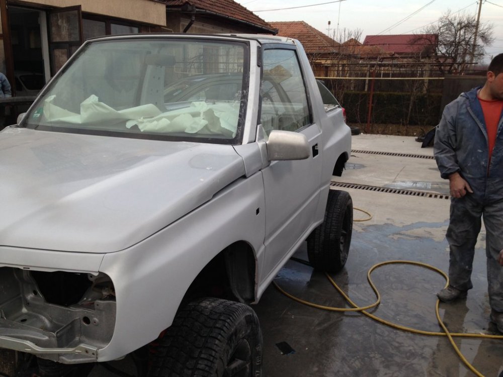

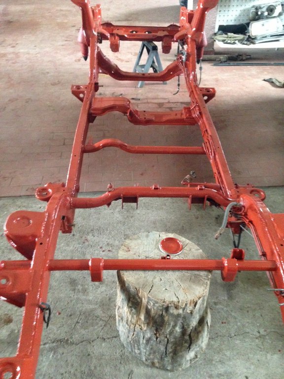

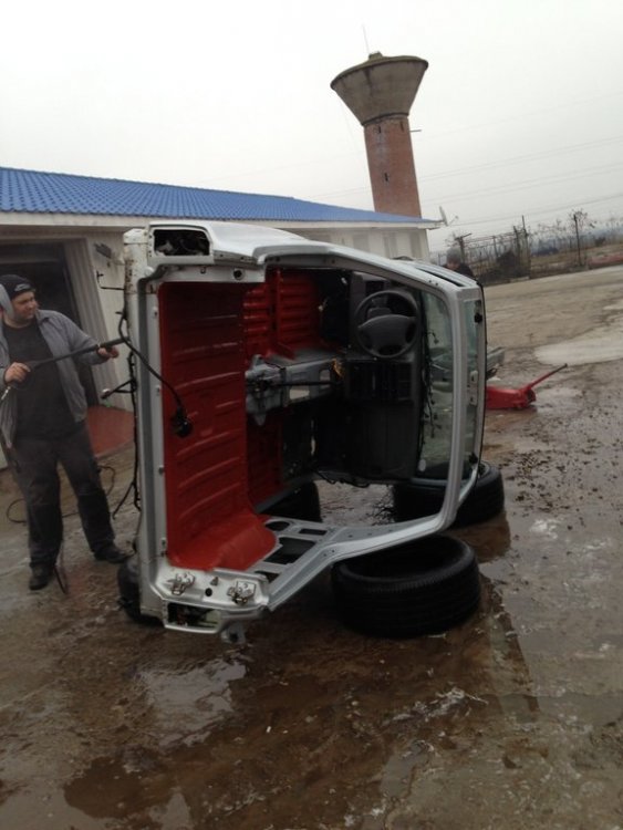

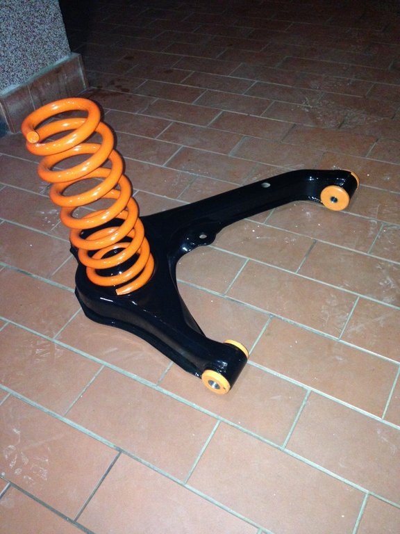

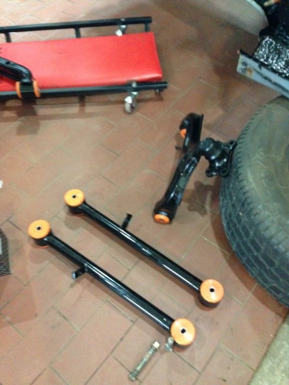

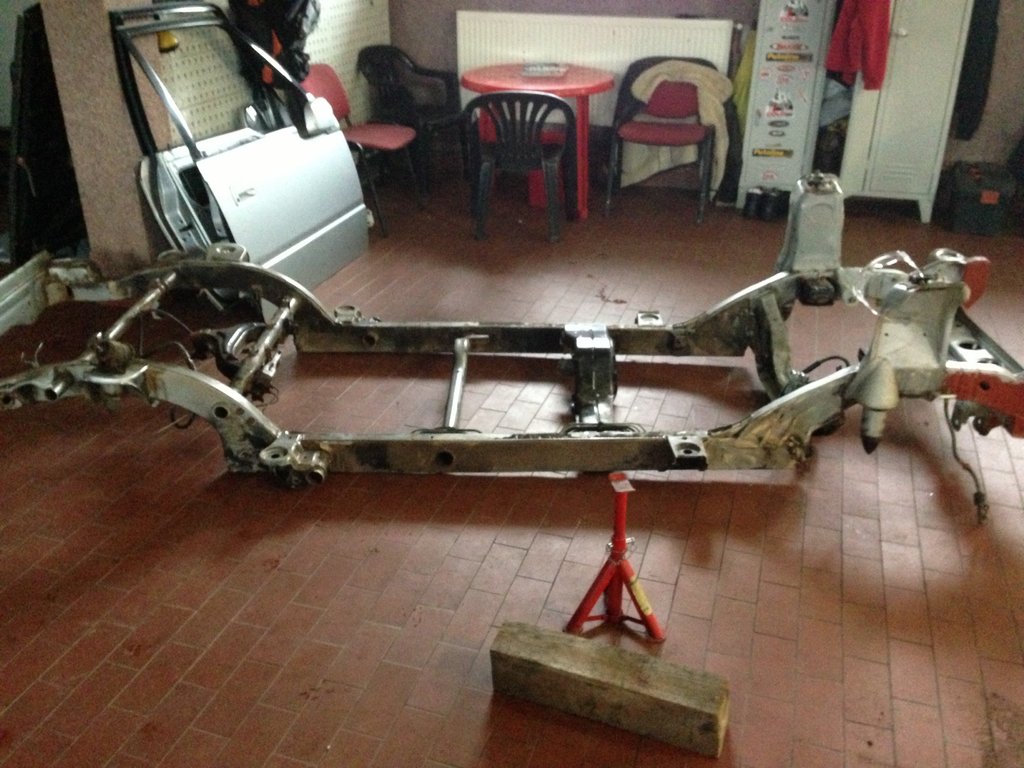

schneider Postat Februarie 13, 2013 Autor Partajează Postat Februarie 13, 2013 Re: vreau sa prepar o Vitara 2.0 97kw ... sasiul...... urmeaza autovapantul peste care voi da un strat de vopsea. ....si caroseria......un pic mai avansate lucrarile la ea, autovapantul e dat pe ea... in paralel se curata bratele, tendoanele fuzetele,puntile,arcurile,etrierii,tamburii etc si se pregatesc de vopsit Link spre comentariu Distribuie pe alte site-uri Alte opțiuni partajare...

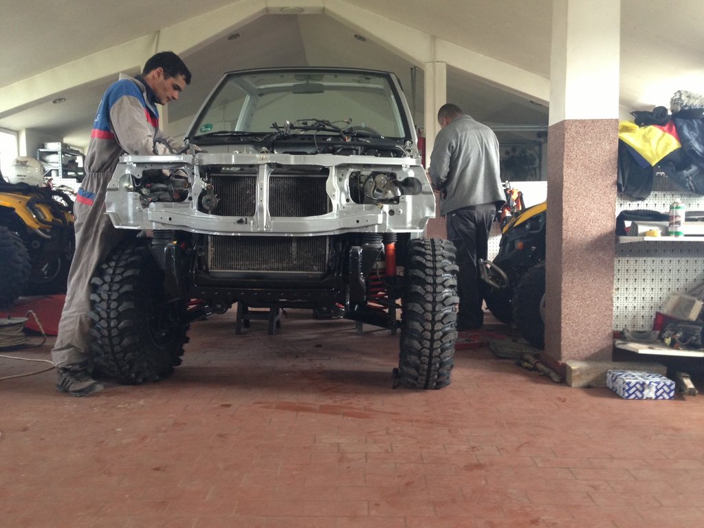

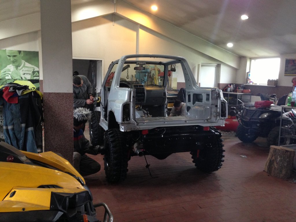

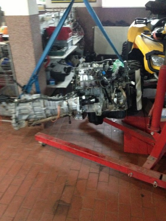

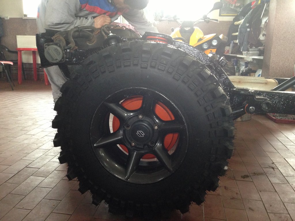

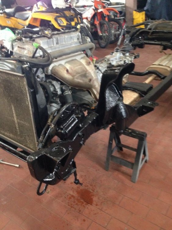

schneider Postat Februarie 18, 2013 Autor Partajează Postat Februarie 18, 2013 Re: vreau sa prepar o Vitara 2.0 97kw Salut, Revin cu noutati ... de azi m-am apucat de montat masina . Am pus motorul cu cutie cu tot la loc , radiatorul, esapamentul si rezervorul. Si incep sa pun suspensia ... [ATTACH=CONFIG]168229[/ATTACH ] Link spre comentariu Distribuie pe alte site-uri Alte opțiuni partajare...

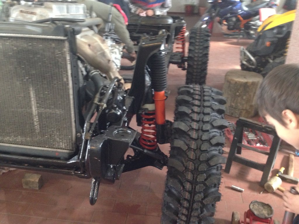

schneider Postat Februarie 20, 2013 Autor Partajează Postat Februarie 20, 2013 Re: vreau sa prepar o Vitara 2.0 97kw continui montajul..... Nu sunt prea incantat cum stau arcurile pe fata. dupa ce pun caroseria o sa vad ce fac.si telescoapele stau intise la maxim . cred ca o sa se lase cand o sa pun caroseria. Link spre comentariu Distribuie pe alte site-uri Alte opțiuni partajare...
symy139 Postat Februarie 20, 2013 Partajează Postat Februarie 20, 2013 Re: vreau sa prepar o Vitara 2.0 97kw Daca flansa de la arc e de aceasi dimensiune cu flansa de prelungire la amortizor, eu zic ca nu o sa fie probleme. Intradevar stau tensionate amortizoarele, ca nu ai caroseria, interiorul etc. deci o sa se mai comprime arcurile. Totusi, sa ai in vedere corectia unghiului facut de rotile fata, la ce flanse ai pus pe fata, cred ca o sa iti trebuiasca 2 seturi de camber bolturi, unu surub sus si unu jos. Oricum, bravo. O lucrare foarte profi facuta! :br Don't :dr1 faster than your angel can :pl1 . symy139@yahoo.com 0766718187 - Service 4x4 Iasi Link spre comentariu Distribuie pe alte site-uri Alte opțiuni partajare...

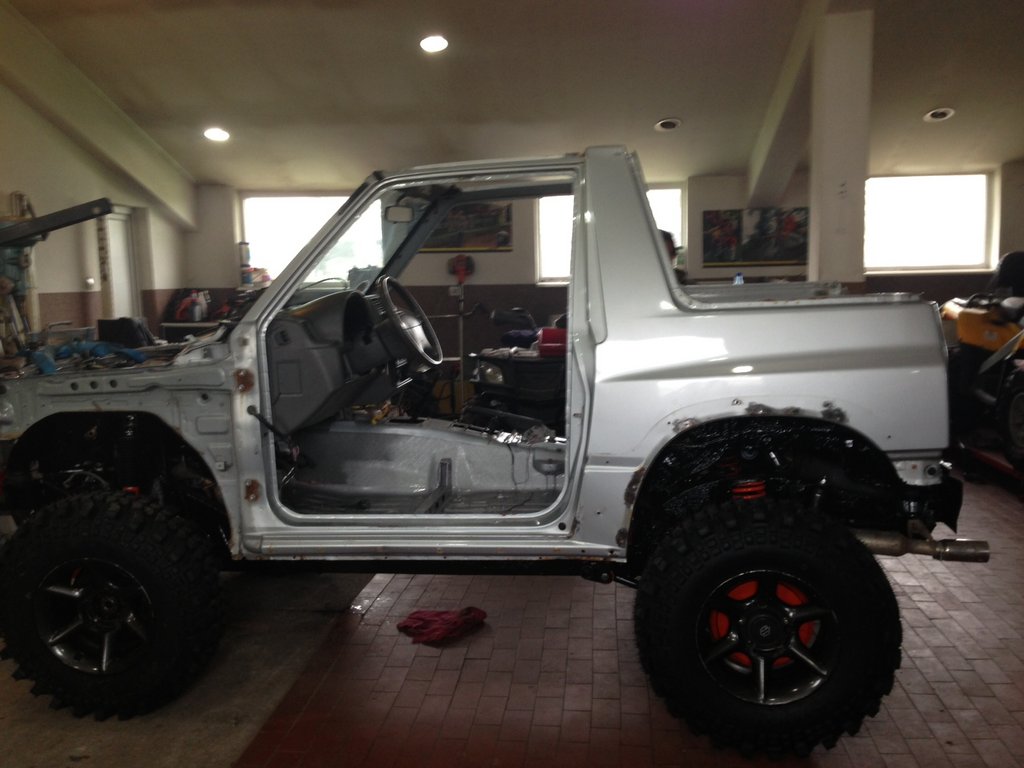

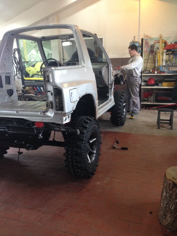

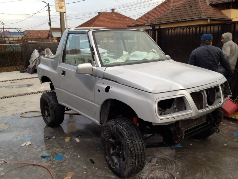

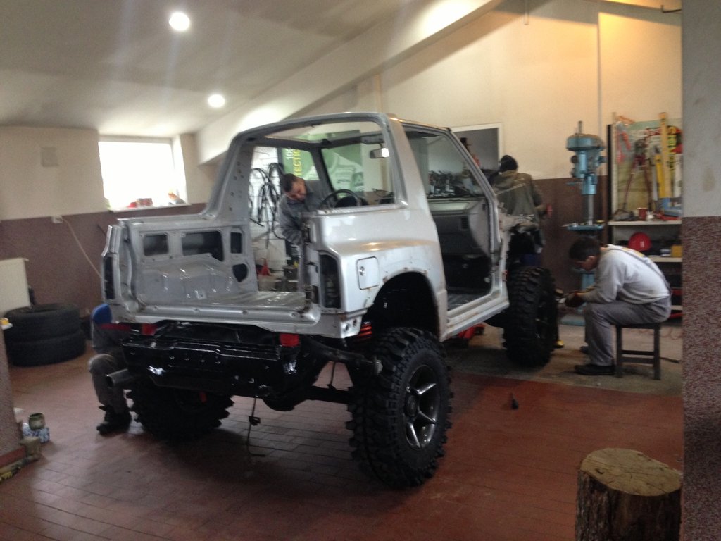

schneider Postat Februarie 20, 2013 Autor Partajează Postat Februarie 20, 2013 Re: vreau sa prepar o Vitara 2.0 97kw Gata... am pus caroseria... acum va astept cu pareri si, de ce nu, cu critici ..... Link spre comentariu Distribuie pe alte site-uri Alte opțiuni partajare...
tudop Postat Februarie 20, 2013 Partajează Postat Februarie 20, 2013 Re: vreau sa prepar o Vitara 2.0 97kw Mie cel mai mult mi-a placut eficienta cu care a fost efectuata lucrarea, mai ales dupa ce au fost pareri ca o sa dureze luni de zile... Calitatea e mai greu de evaluat din poze, dar tinand cont ca e o masina cu valoare relativ mica destinata distractiei, si nu o vreo masina buna de "colectie" , deja pot zice ca a fost tratata regeste :grin: Singura mea critica ar fi culoarea tamburilor spate, nu au nicio treaba :ha: ar fi mers mai bine un gri metalizat inchis, ceva gen culoarea "naturala" a fierului. Link spre comentariu Distribuie pe alte site-uri Alte opțiuni partajare...
Giani Postat Februarie 20, 2013 Partajează Postat Februarie 20, 2013 Re: vreau sa prepar o Vitara 2.0 97kw Frumos arata. Ai ceva mecanici priceputi. Credeam ca o sa intalnesti specia ce mi-a fost data mie , sa-mi tina masina mai mult de 7 luni pentru operatii la fel de simple. Gandeste si un rollcage. KDJ 90, DID-163 hp Link spre comentariu Distribuie pe alte site-uri Alte opțiuni partajare...
adammoga80 Postat Februarie 20, 2013 Partajează Postat Februarie 20, 2013 (editat) Re: vreau sa prepar o Vitara 2.0 97kw Daca flansa de la arc e de aceasi dimensiune cu flansa de prelungire la amortizor, eu zic ca nu o sa fie probleme. Intradevar stau tensionate amortizoarele, ca nu ai caroseria, interiorul etc. deci o sa se mai comprime arcurile. Totusi, sa ai in vedere corectia unghiului facut de rotile fata, la ce flanse ai pus pe fata, cred ca o sa iti trebuiasca 2 seturi de camber bolturi, unu surub sus si unu jos. Oricum, bravo. O lucrare foarte profi facuta! :br nu se folosesc 2 seturi de camber bolt doar 1 si BUN Editat Februarie 22, 2013 de Astral suzuki vitara 1.6 yo5PKM 0763630114 Link spre comentariu Distribuie pe alte site-uri Alte opțiuni partajare...
nnightwolf Postat Martie 4, 2013 Partajează Postat Martie 4, 2013 Re: vreau sa prepar o Vitara 2.0 97kw Frumoasa masina, felicitari pt tot ce a iesit din ea Link spre comentariu Distribuie pe alte site-uri Alte opțiuni partajare...

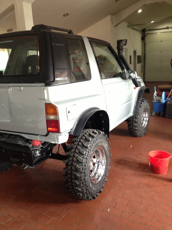

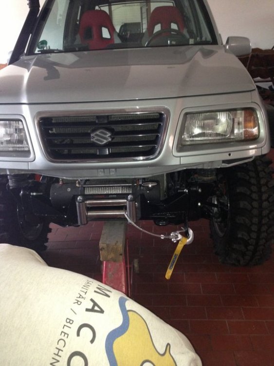

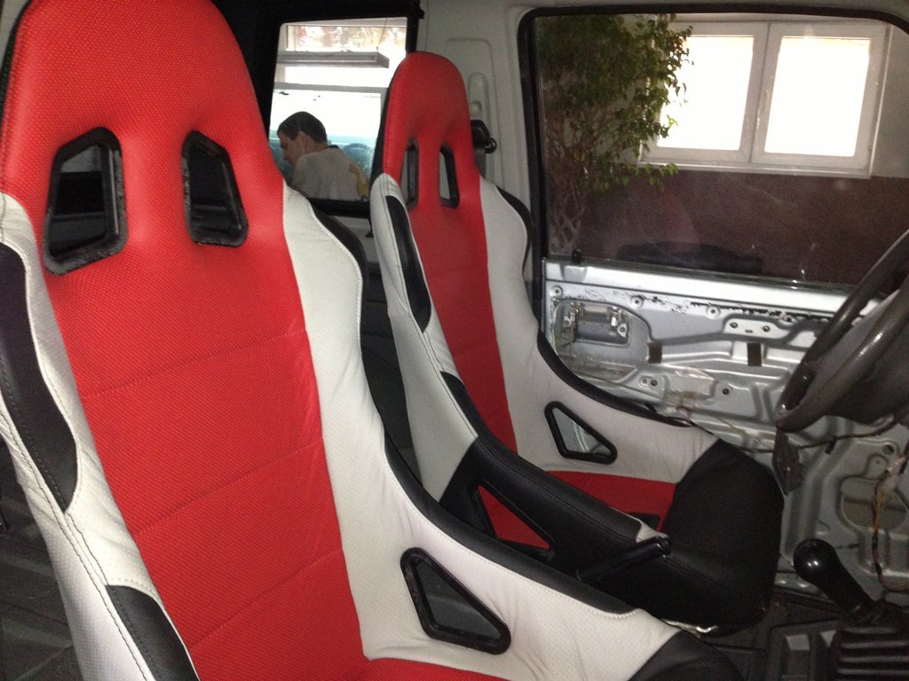

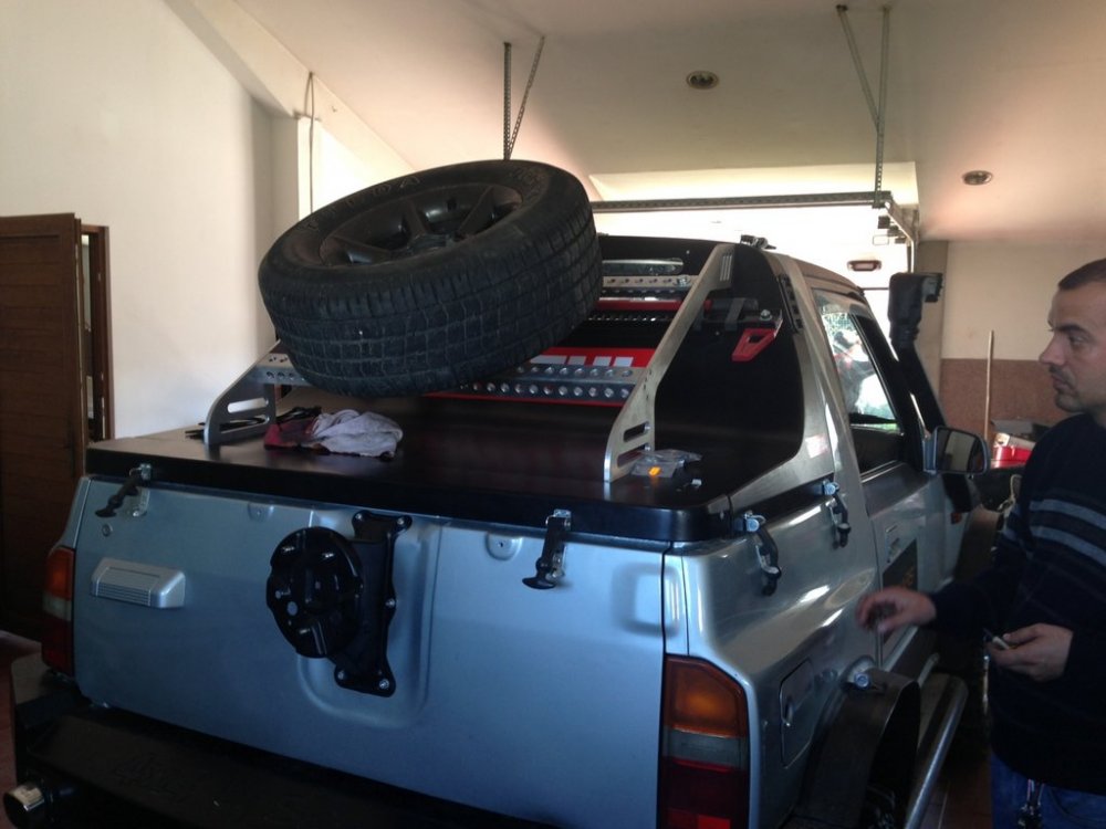

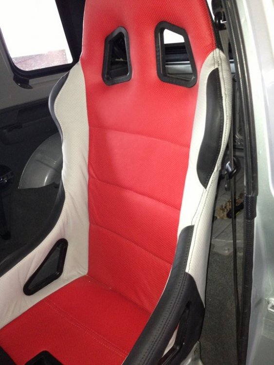

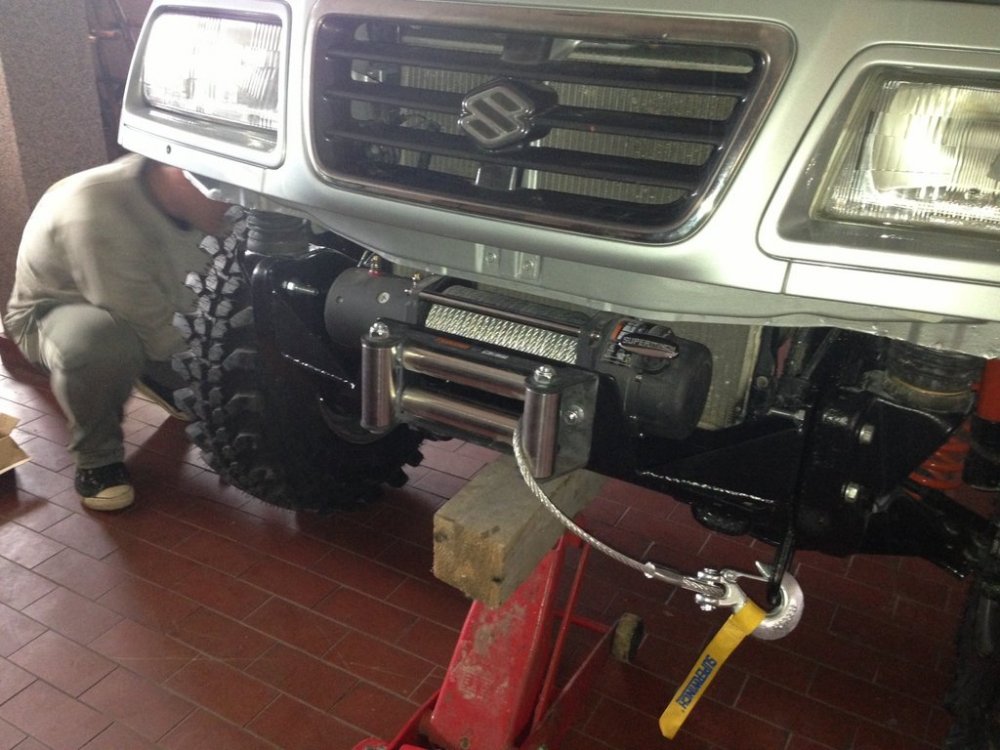

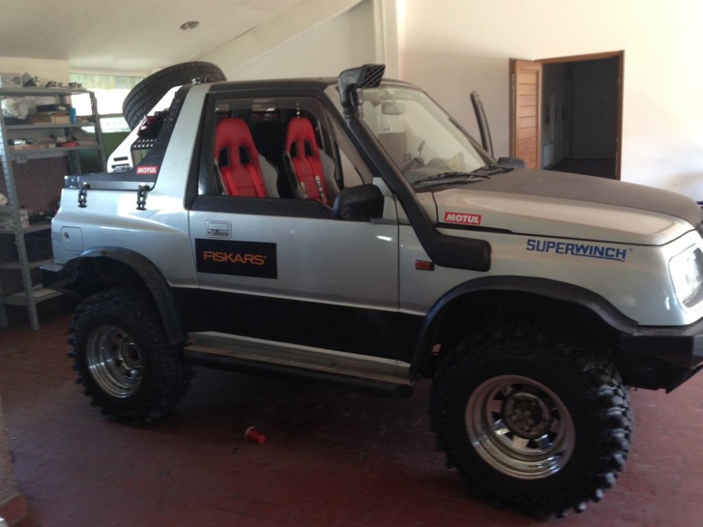

schneider Postat Martie 12, 2013 Autor Partajează Postat Martie 12, 2013 Re: vreau sa prepar o Vitara 2.0 97kw salut baieti... am revenit ... intre timp am mai facut treaba . am vopsti masina , apoi, am schimbat jantele : au urmat scaunele : ...troliul... .....si a iesit cam asa(pana acum)... Link spre comentariu Distribuie pe alte site-uri Alte opțiuni partajare...
a DY 1 Postat Martie 12, 2013 Partajează Postat Martie 12, 2013 Re: vreau sa prepar o Vitara 2.0 97kw Salutam! foarte frumos , uite un om ambitios , felicitari pentru hotarire. Acum sper sa si faci offroad cu ea ca altfel pacat de asa preparare (desi stiu o gramada care le modifica doar sa se plimbe cu ele prin oras , nu neaparat ca ar fi ceva rau doar ca eu nu ii inteleg , probabil ca de sus si cu full locker se vede lumea altfel:ha:). Felicitari inca o data! Reality is for those who cannot face Science Fiction! Link spre comentariu Distribuie pe alte site-uri Alte opțiuni partajare...
