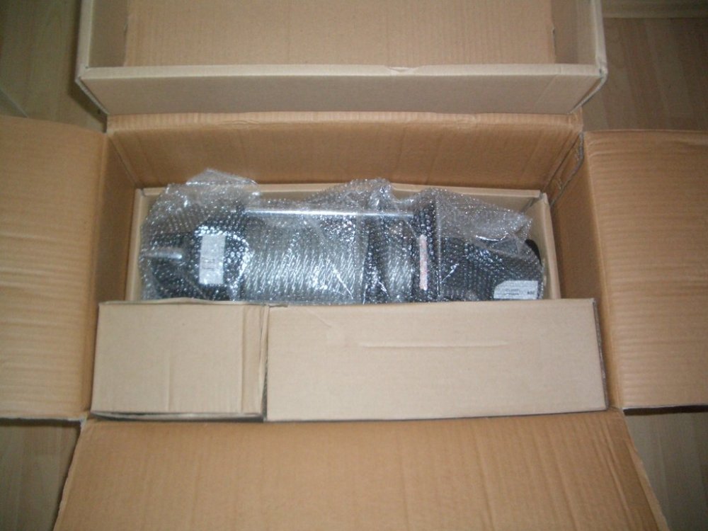

Primele impresii:
-Ambalat impecabil, scrisoare de însotire cu specificatia de a nu fi preluat în caz de deteriorare a ambalajului, prima impresie foarte buna.

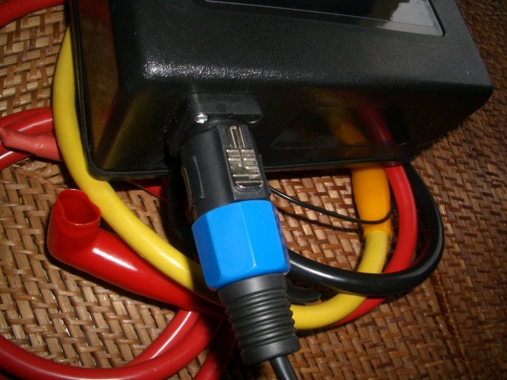

Re: Troliul meu chinezesc
Mufa nu-i ea cea mai stralucita , dar sunt sigur ca te descurci ( ca intodeauna ) .
Probabil ca ai dreptate; eu personal am folosit (la troliul vechi) telecomanda cu fir doar de doua ori, în rest doar cea RC asa ca nu ma pot exprima. În orice caz, îmi pregatisem (si mai am înca) de pe atunci "rezerva", anume cuplaj profesional (Alcatel). Pun mîine poza.
La asta nou îmi place ca "dopul" e din silicon si nu din cauciuc ca la cel vechi care începuse sa se "crapaceasca" materialul, iar sistemul de "stecker" (cu bagat, "jumate" rotit + "Klick") care de altfel e folosit si la unele case mari, macar nu se smulge "din greseala".
Oricum va trebui sa aduc cîteva "îmbunatatiri" partii electrice de comanda.:wink:

Termicul lui Dulceanu este din alt film , si troliul e de asemenea putin diferit , si releul total diferit , deci declaratiile lui de iubire nu prea se aplica ( detalii la cerere ).
Mufa e sensibila , mai discutam dupa ce tragi accidental prima data de cablu . Blocarea mufei mai mult te va chinui ...( te las sa te bucuri singur de aventura , nu vreau s-ti stric povestesc tot filmul si sa-ti stric surpriza ) .

Uite AICI mufe profi , nu se rup , nu oxideaza.
Se gasesc mufe din acestea in multe locuri , trebuie avut grija sa fie de calitate iar mai bune decat NEUTRIK nu exista.Ce te intereseaza pe tine are numele de Neutrik NL4.Sunt mai multe modele NL4FC sau NL4FX.Eu ti-as recomanda neutrik powercon.Uite si un link.http://www.neutrik.com/en/audio/powercon/powercon-20-a/
Pai ... unele sunt din alta clasa , indiscutabil . Lui @sclipici i-am gasit o mufa solida , cu contacte aurite ( poate pune el o poza ) , destul de scumpa la pret dar alternativa lui e sa faca contact ci un fir ...la multe din mufele astea de boxa nu ai cum , contactele sunt diferit pozitionate ( nu prea la vad aplicabile in offroad , altul decat de vitrina ) .
Cat despre relocarea releului , eu am preferat sa-l las afara , in carcasa metalica ( cablurile lungi nu le vad avantajoase , iar sub capota e din start un mediu mult prea cald ) . Contact general am si am avut la toate masinile mele , iar pentru troliu am contact separat pe plus .
Telecomanda are un delay care nu permite manevre rapide si scurte , dar totusi ramane extrem de utila.
