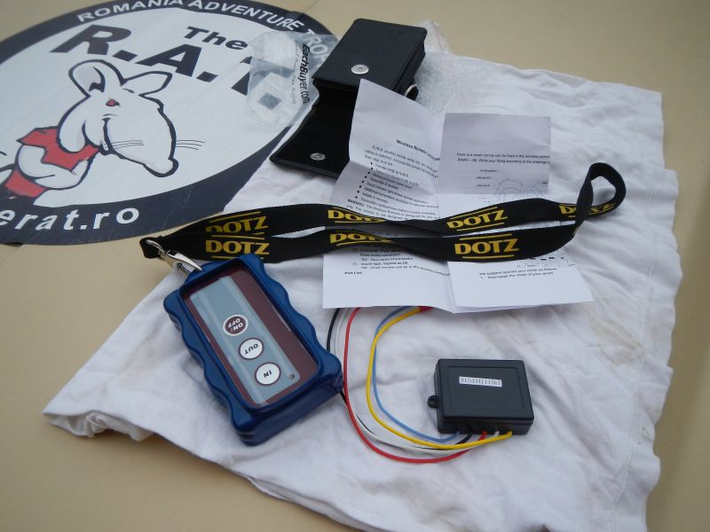

Patrolator Postat Februarie 6, 2013 Autor Partajează Postat Februarie 6, 2013 (editat) Re: Troliul meu chinezesc Azi am avut timp sa studiez mai atent chestia cu "delay"-ul telecomenzii RC. Dureaza exact o secunda si nu este influentat deloc nici de lungimea "antenei" nici de cît e de noua bateria. O baterie slaba influenteaza doar distanta de operare, nu însa delay-ul. O seunda nu suna mult, dar cînd trebuie lucrat precis, cu impulsuri, e foarte mult. Telecomanda de la troliul vechi are delay-ul mult mai scurt (banuiesc cam pe jumatate) si cu toate acestea tot nu era usor de dat impulsuri cu ea. Cred ca pt. impulsuri v-a trebui efectiv sa lucrez cu buton analog. Am mai descoperit ceva ce nu îmi place; anume ca telecomanda noua are baterie Typ A23 (mai greu de procurat) si nu raspîndita baterie block de 9V, ca în telecomanda veche. V-a trebui neaparat sa-mi schimb telecomanda RC. În functie de cum voi monta troliul în viitoarea bara, o sa cumpar o noua telecomanda sau, daca o s-o mai am, montez telecomanda de la troliul vechi. Înca o data am fost placut impresionat de viteza de rulare si derulare, precum de usurinta cu care se învîrte tamburul pe "liber". Editat Februarie 6, 2013 de Patrolator Unde-i un PATROL, acolo-i un drum... http://www.youtube.com/watch?v=zkXzSVPkucQ Link spre comentariu Distribuie pe alte site-uri Alte opțiuni partajare...
nomad Postat Februarie 6, 2013 Partajează Postat Februarie 6, 2013 Re: Troliul meu chinezesc O scrisoare continînd un tabel cu un sistem de punctaj al "gradului de multumire al clientului cu produsul" de trimis înapoi vînzatorului (e bine cînd pe vînzatori îi intereseaza parerea clientilor), o scrisoare de retur gratuit (ca si livrarea de altfel) pt. cazul în care clientul nu e multumit cu produsul, precum si o lista (de pus cruciulite) cu toate piesele de schimb necesare (daca e cazul) au fost deasemenea în pachet. "Accesoriile" dau o buna impresie si sînt foarte "curat" prelucrate (inkl. manusile) [ATTACH=CONFIG]166277[/ATTACH] [ATTACH=CONFIG]166278[/ATTACH] [ATTACH=CONFIG]166279[/ATTACH] [ATTACH=CONFIG]166280[/ATTACH] [ATTACH=CONFIG]166281[/ATTACH] [ATTACH=CONFIG]166282[/ATTACH] Si ai consemnat toate eceste nemultumiri,sau mai astepti sa cunosti mai bine produsul,sa vezi daca mai apare ceva? Life's Too Short To Drive Boring Cars Link spre comentariu Distribuie pe alte site-uri Alte opțiuni partajare...

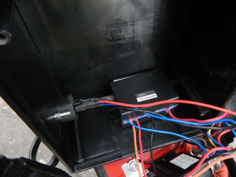

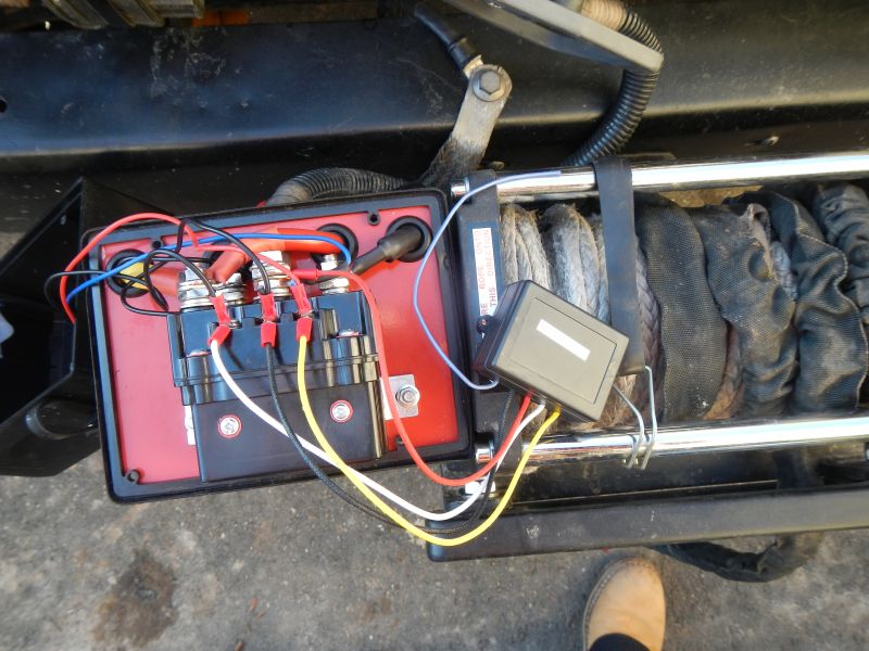

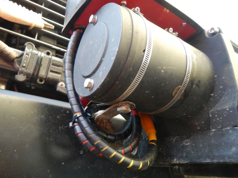

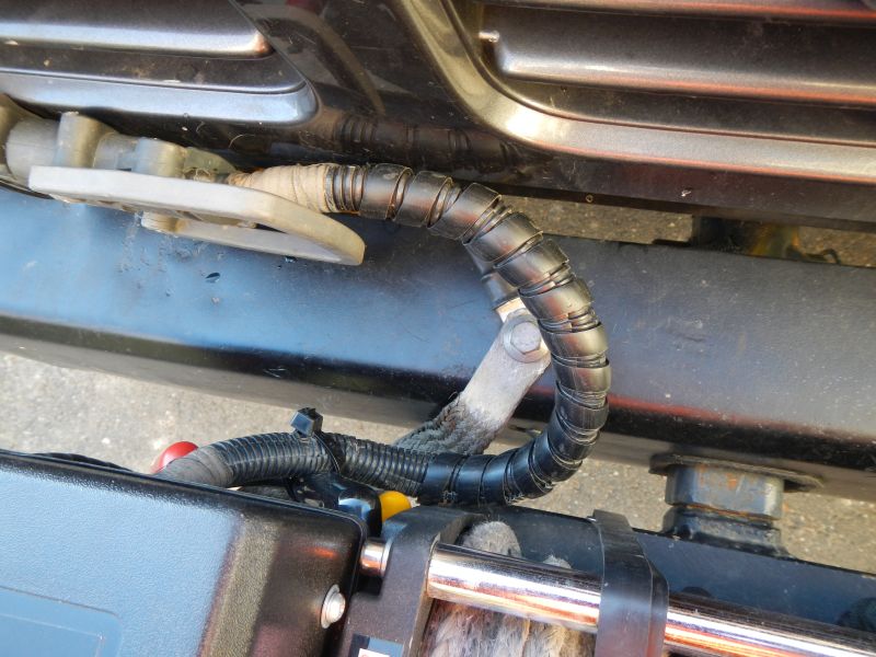

Patrolator Postat Aprilie 7, 2013 Autor Partajează Postat Aprilie 7, 2013 Re: Troliul meu chinezesc Am schimbat în sfîrsit telecomanda radio. Am cumparat una la fel cu cea pe care am avut-o la troliul vechi. Mare (sa pot s-o butonez cu manusi), waterproof, shockproof, cu batterie Block de 9V si pe care pot s-o agat la gît. Iar delay-ul e iarasi ca la cea veche (mai scurt). Treaba a durat cca. 1/2 de ora; desfacut cutia releului, demontat receptorul, montat receptorul nou, închis la loc cutia si ca bonus, am înfasurat suplimentar pe cabluri spirale de protectie. ...asa putin îi trebuie unui barbat ca sa fie fericit :ypu Unde-i un PATROL, acolo-i un drum... http://www.youtube.com/watch?v=zkXzSVPkucQ Link spre comentariu Distribuie pe alte site-uri Alte opțiuni partajare...
