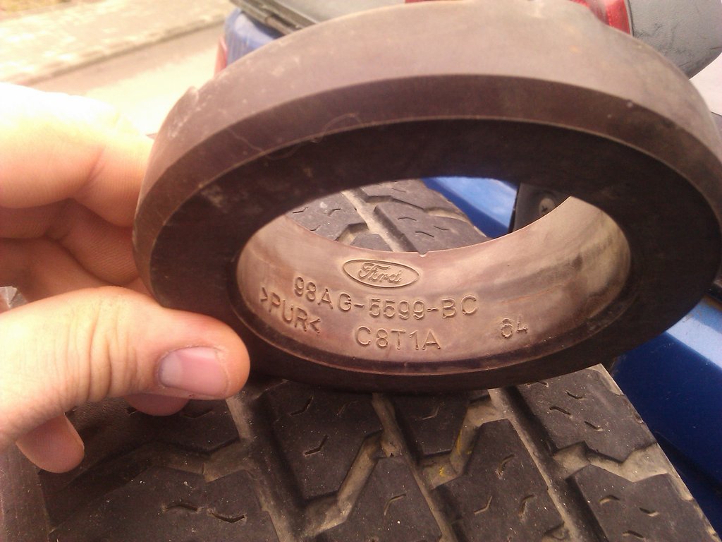

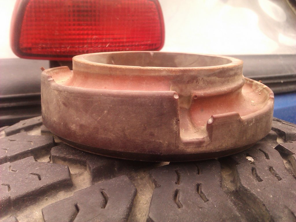

Am si eu o mare problema. De cand am cumparat masina - statea inclinata pe partea soferului, in cazul meu dreapta. Diferenta vizibila la ochi, nu am masurat dar cred ca era cu 30-40 mm mai mare distanta de la anvelopa la pasajul aripii pe partea stanga decat pe partea dreapta.
Deranjant optic dar si mare dezavantaj in teren. Cand am luat-o avea lift cu distantiere de 40 mm de poliamida peste arcurile stock, m-am gandit ca s-au lasat arcurile pe partea soferului. Am schimbat arcurile cu unele mai lungi (+70-80 mm) si mai dure, aceeasi poveste. Tot pe partea soferului statea inclinata. Am crezut ca trebuiesc lungite barile Panhard, le-am facut reglabile si le-am prelungit, nici o schimbare. Pe forumurile din afara, am vazut ca se vorbeste despre o cunoscuta problema la Jimny, se spune ca arcurile nu sunt egale din fabrica si ca cele de pe partea soferului ar fi mai lungi. Eu le-am avut date jos pe toate si mi s-au parut prefect egale stanga - dreapta fata si stanga - dreapta spate. Acum va intreb si pe voi, ati mai auzit, a mai patit asta careva? Care e solutia cea mai la indemana din punctul vostru de vedere? Nu cred in asta cu neegalitatea arcurilor sau cel putin la mine nu poate fi asta cauza, pentru ca arcurile pe care le-am pus in locul celor stock cu inaltatoare erau de Ford Focus MK I si chiar erau perfect egale.
Acum am revenit la arcurile stock + kit SL custom made (+ 70 mm) si masina sta la fel - inclinata spre dreapta.
Ma gandesc totusi sa incerc sa pun arcurile de pe stanga pe dreapta si sa vad daca se muta problema, iar daca nu sa mai bag niste inaltatoare sub arcuri pe partea dreapta. Nu?

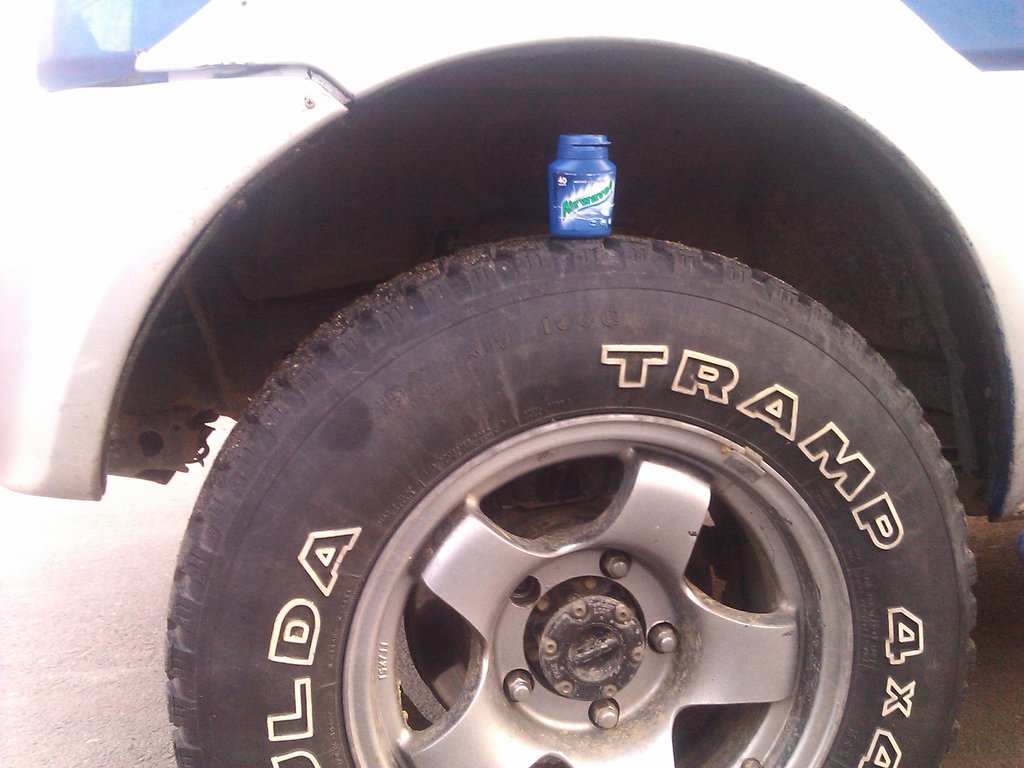

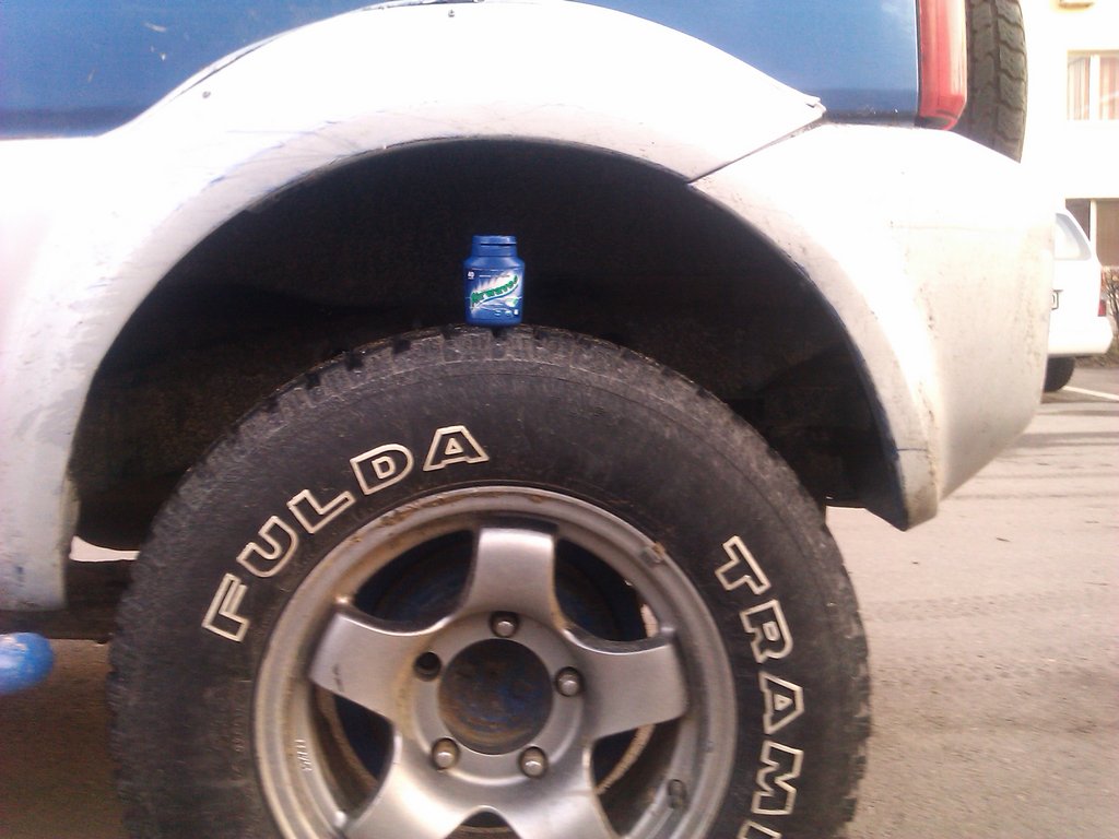

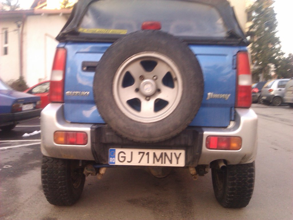

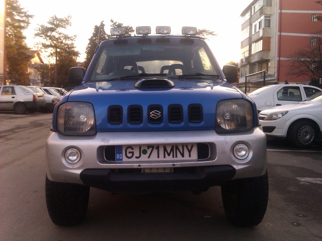

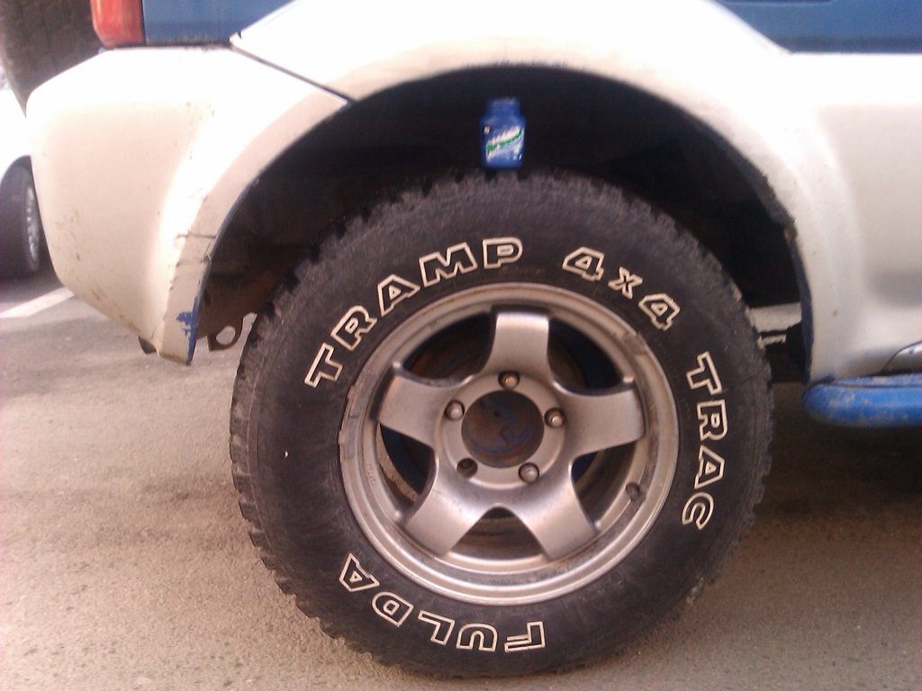

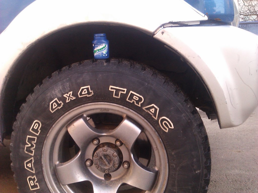

Re: Jimny sta inclinat pe partea soferului. Solutii?!?
Pozele spune tot!:ft
Dreapta fata,
dreapta spate,
stanga fata,
stanga spate,
din fata,
din spate,
Cam asa arata, pusa pe teren (asfalt) drept fara nici un fel de incarcare masina.

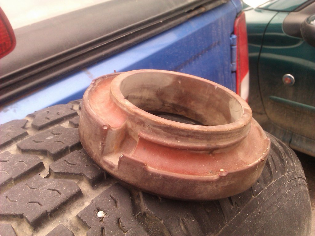

@Patrolator, spuneam mai sus de inaltatoarele de aici: http://forum.club4x4.ro/showthread.php?76194-SUZUKI-JIMNY-DIY-(do-it-yourself)&p=860078&viewfull=1#post860078, totusi senzatia mea este ca arcurile ar fi egale la lungime, nu le-am dat jos ca nu am avut inca timp, si astept si raspunsul lui dorin4x4 - zicea ca are unele stock date jos. Si eu ma gandeam sa pun pe partea dreapta sub arcuri niste "inaltatoare" mici de 1-2 cm pe care le am ramase de la arcurile de ford focus mk1 si care arata asa:
Nu cred ca am cum sa determin rezistenta arcurilor, inteleg ca e posibil cu aceeasi greutate pusa pe ele, pe rand dar nu stiu distributia masei masinii pe cele doua extremitati, e mult prea greu. Cel mai usor cred ca va fi cu distantierele de cauciuc (scaunele pentru arcuri) si as fi norocos sa se indrepte din prima, daca nu, vor trebui facute altele, poate o idee mai inalte.
Numai bine,
Asta am zis si eu... arcurile stock de pe aceeasi punte sint egale. Iar cele aftermarket (de inaltare) sint de asemenea egale.
@Mita31: aparent iti lipseste cite o piulita la fiecare roata.
