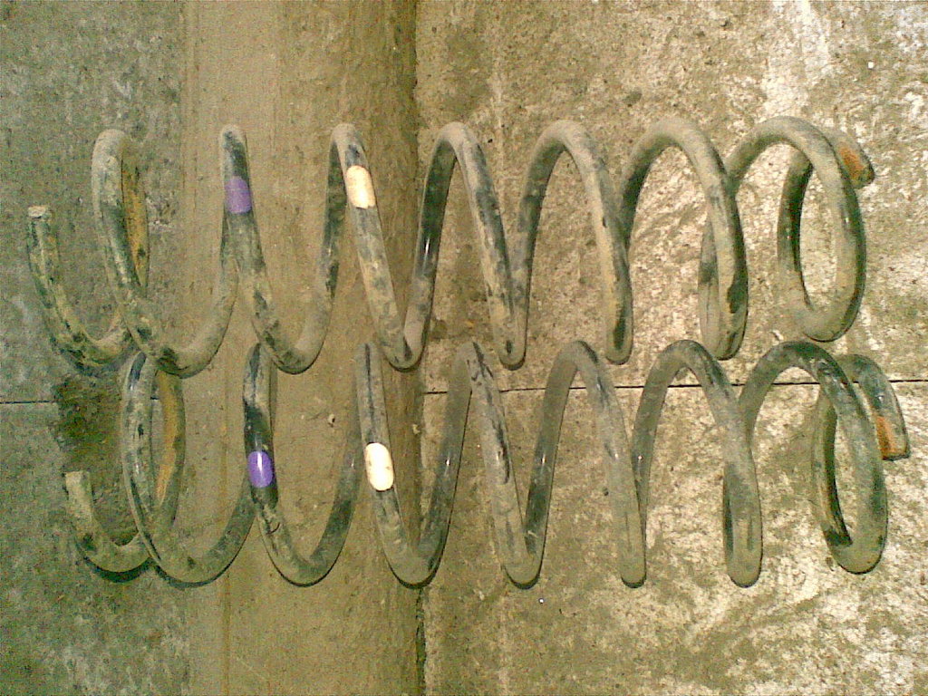

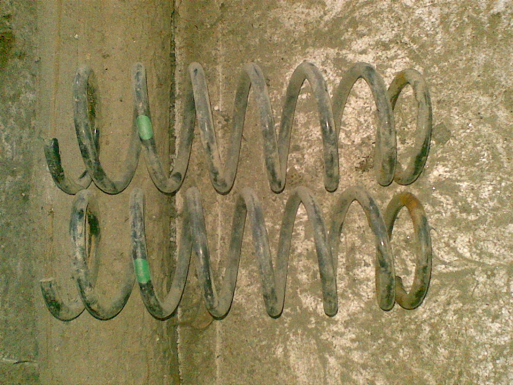

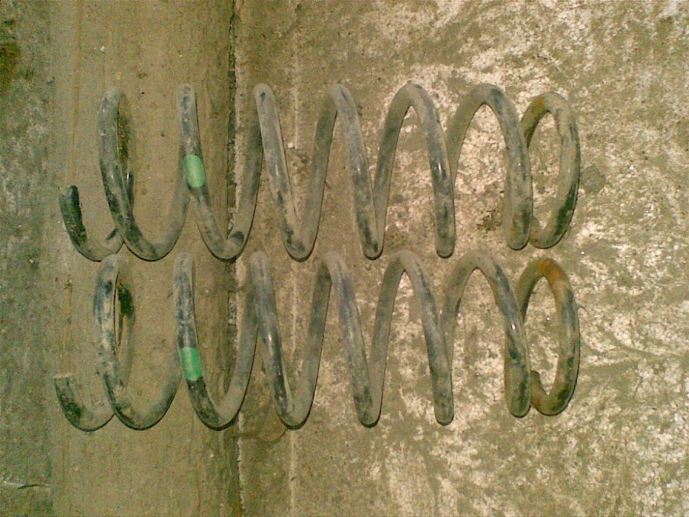

edy_M Postat Februarie 13, 2013 Partajează Postat Februarie 13, 2013 Re: Jimny sta inclinat pe partea soferului. Solutii?!? Acum ca ai spus de experimentul cu sotia, mi-a mai venit o idee..., sa nu fie cumva arcurile de spate pe partea dr. si cele de fata pe st.,... am spus doar ce mi-a venit in minte, sa nu dati cu bâta-n mine! :grin: Este o varianta ce merita luata in calcul. Cel mai fain ar fi daca ai gasi acele repere care sa-ti indice unde vine montat fiecare arc. Si eu am un set de arcuri originale, o sa ma urc in pod astazi sa vad ce pot gasi pe ele. :club: :j [fulgu] Link spre comentariu Distribuie pe alte site-uri Alte opțiuni partajare...
edy_M Postat Februarie 13, 2013 Partajează Postat Februarie 13, 2013 Re: Jimny sta inclinat pe partea soferului. Solutii?!? Dupa cum am promis, am urcat in pod sa vad ce pot gasi ca si repere la arcurile pe care le am eu si am gasit urmatoarele: -Arcurile fata au aceeasi dimensiune (348 mm) si duritate (nu difera st./dr. ptr ca au acelasi cod de culoare): -Arcurile spate sunt de asemenea la fel ca si dimensiuni (290mm), (concluzie formata pe acelasi criteriu, codul de culoare): Sper sa iti fie de folos aceste informatii, Salutare si spor la treaba. :club: :j [fulgu] Link spre comentariu Distribuie pe alte site-uri Alte opțiuni partajare...
