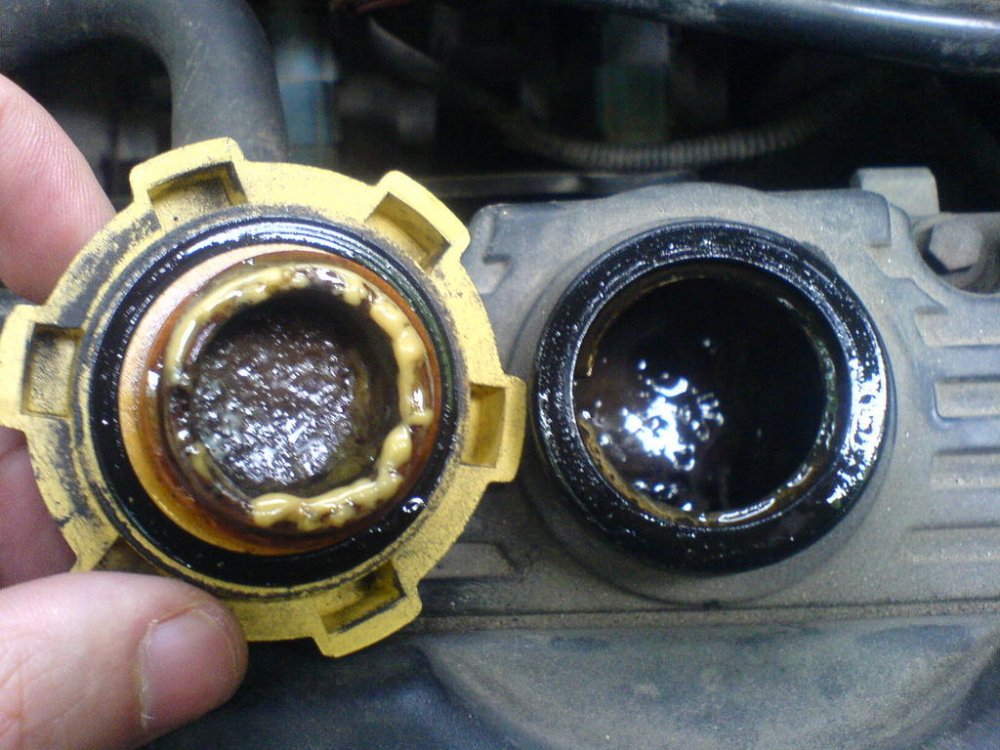

christi Postat Mai 18, 2012 Partajează Postat Mai 18, 2012 (editat) Re: FarmLander! Diverse probleme pe diverse Freelandere ... imi papa apa. se vede pe blocul motor pe la chiulasa ceva urma si azi de curiozitate cand am desfacut busonul iata cum arata. in plus mi s-a parut nivelul uleiului in baie cam mare. pe interiorul busonului era ceva ca o smantana galbuie. m-am apucat sa scriu deja codurile pentru chiulasa...inclusiv remote thermostat, ca nu e montat + bucata aia de metal din baie in care se prind prezoanele care intre timp a suferit modificari + prezoane noi si ceva simeringuri ax came, pompa apa etc. Editat Mai 18, 2012 de christi Link spre comentariu Distribuie pe alte site-uri Alte opțiuni partajare...
DKW Postat Mai 18, 2012 Partajează Postat Mai 18, 2012 (editat) Re: FarmLander! Diverse probleme pe diverse Freelandere ... Am sa verific la prima privire nu prea pare sa lipseasca antigel sau poate lipseste si inca nu e sesizabil ! Tin sa mentionez ca scurgerea a aparut odata cu utilizarea AC poate fi ceva de la AC ? sau doar radiatorul singura sursa de lichid din zona? partea mecanica a masini inca ma tot streseaza imi e sa nu fie ird sau ceva de genu :al cineva ceva idei ?... Tevile de freon de la AC sunt in partea dreapta a masinii, ies din unitatea AC prin peretele pedalierului direct in compartimentul motor, sunt 2 tevi de aluminiu cu 2 ventile pe ele. Partea cu problemele mecanice o poti rezolva intr-un service, trebuie investigat ce este in zona de unde vin zgomotele, cap de bara, pivot, planetara, bucsi. imi papa apa. se vede pe blocul motor pe la chiulasa ceva urma si azi de curiozitate cand am desfacut busonul iata cum arata. in plus mi s-a parut nivelul uleiului in baie cam mare. pe interiorul busonului era ceva ca o smantana galbuie. [ATTACH=CONFIG]140797[/ATTACH] Apa in ulei, cel mai probabil garnitura de chiulasa dusa. Editat Mai 18, 2012 de DKW Reading the Owners Manual doesn't hurt. NU RASPUND PE PM LA PROBLEME TEHNICE SAU DE INTERES GENERAL Td4 ESX CommandShift MY02 3Dr (M.O.D.) KV6 CommandShift MY01 3Dr (Măgaru') SD4 S CommandShift MY11 5Dr (Sarah) KV6 XEI CommandShift MY01 5Dr (Phoenix) Link spre comentariu Distribuie pe alte site-uri Alte opțiuni partajare...
