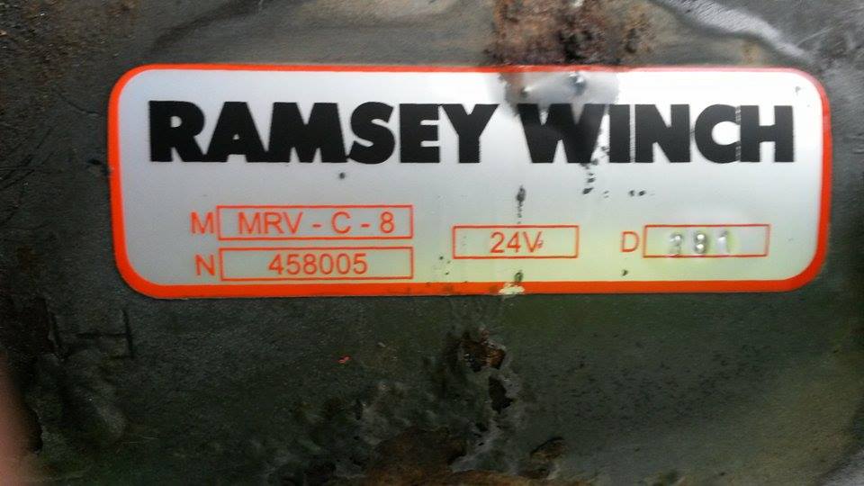

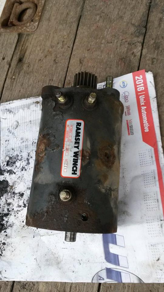

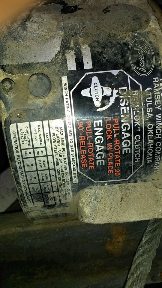

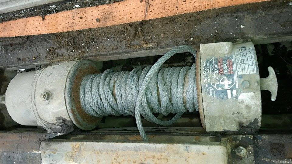

Va salut.detin un troliu ramsey de 24v pe care il folosesc la o platforma de remorcari,asadar trebuie remediat rapid :).s-a defectat motorul electric,mai exact rotorul.Am vb si cu dl Max,poate primesc raspuns si de la altcineva.modelul este cel din poza

Foarte bun troliul , ce s-a intamplat cu rotorul ?
Cel mai rau e ca ai pinionul pe ax , in rest cam orice altceva e mecanica de motoreta ( exceptand melcul si coroana ) .
Intr-un caz extrem se poate adapta in capul reductorului alt motor mai recent fabricat dar va trebui adaptat si pinionul de pe ax . Nu-i deloc imposibil doar ca se distanteaza motorul pe un inel suplimentar care poarta un rulment pentru pinionul mic .
Re: reparatii trolii
intr-adevar,lucra foarte bine.am slabe cunostinte tehnice,reproduc ce e zis electricianul: era uzata bucsa de pe capac,s-a rupt ceva de pe rotor(am vazut un element intr-o pozitie nefireasca acolo,proptit in platoul de carbuni)si s-a blocat.a zis sa ii aduc doar rotor,daca gasesc :) .partea mecanica a zis ca e foarte buna.
