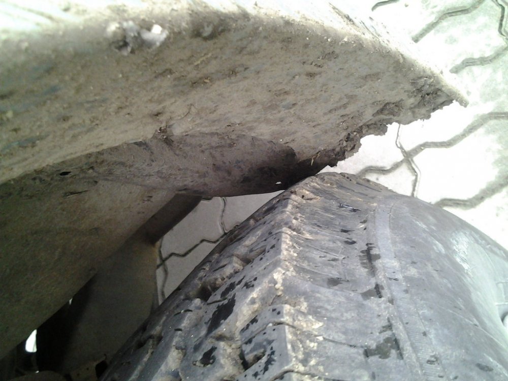

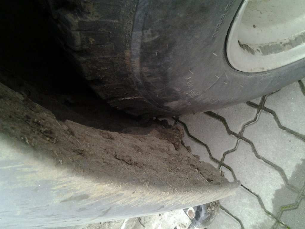

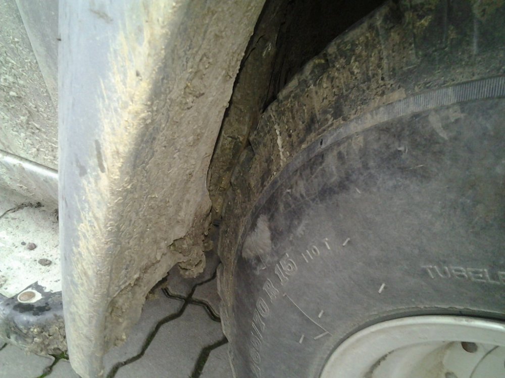

de curiozitate burdi se pot pune niste poze cu rotile de pe fata la masina ta ? evident si cu rotile virate la maxim si folosit un blitz pentru ca sa se vada cum arata virate si unde freaca in caroserie. nu de alta dar la un moment dat si eu am cochetat cu ideea sa montez la iesirile in noroi (nu extrem) set de mudterrain cu jante et33. sincer sunt foarte curios cum sta masina ta pe sosea si pe teren cu cauciucurile pe 33

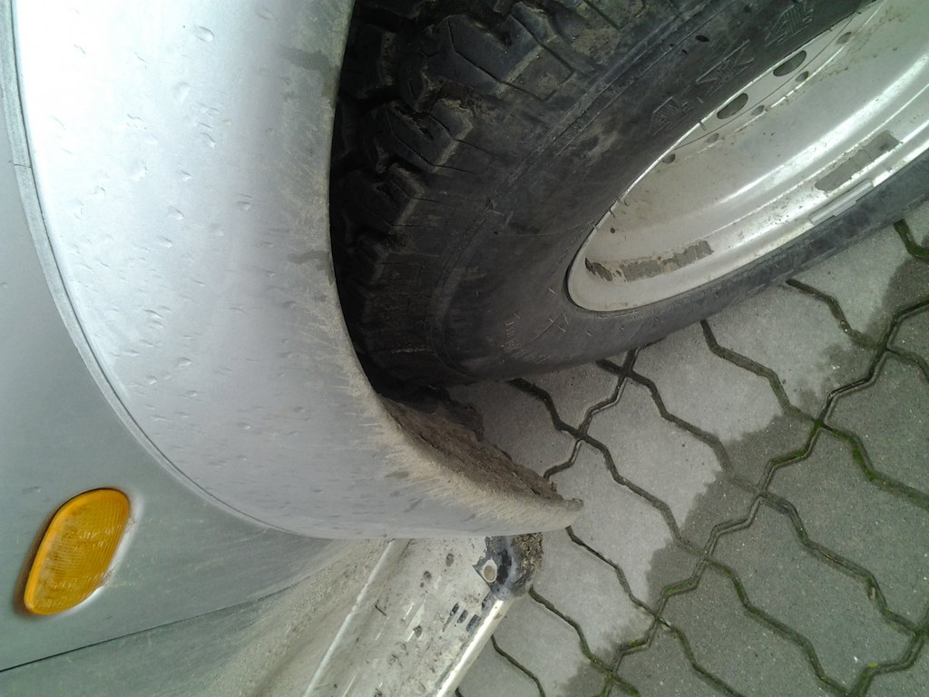

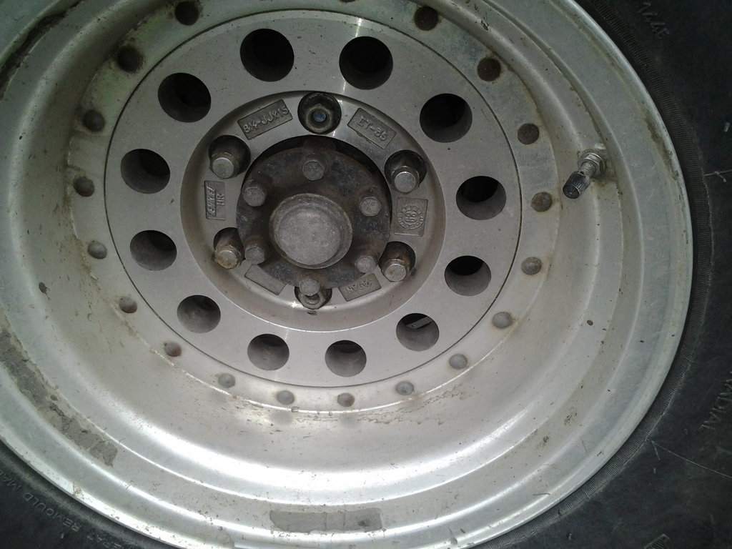

Salutare
Impero dupa cum am promis atasez pozele sper sa iti fie de ajutor;)

Stanga.thumb.jpg.40fc2ab86d04d1ef80aef2ed32be06e8.jpgstanga
stanga1.thumb.jpg.fa209c04717c95a2a7e85d722545e186.jpgstanga
stanga2.thumb.jpg.0e0c2502dde7d8f17ae4bb1cd7c3387c.jpgstanga
Janta din cate vad e cu ET - 35
Oare daca o ridic din barile de torsiune cum zicea Cipri oare o sa mai am problema asta??

Re: L200 planuri viitor
Posibil sa-ti mai atinga. Cred ca daca pui si body lift abia atunci nu mai atinge. Dar se poate taia putin din aripa, la interior, si nu va mai atinge si nici nu se vede in afara.
Referitor la strangerea barelor de torsiune, daca nu te pricepi, e mai bine sa apelezi la cineva care se pricepe. Sau macar citeste manualul de service, sa vezi cum se face. Totusi, ai grija sa mai lasi ceva cursa la bascule, altfel o sa-ti topaie fata, nu mai flexeaza roata fata, etc. Cu consecintele de rigoare. De aia este indicat sa schimbi barele de torsiune cu unele HD. Asta cu strangerea barelor originale, deja obosite, este o solutie de compromis.
