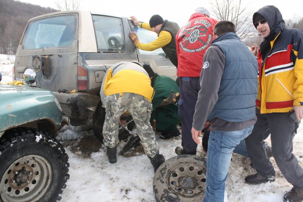

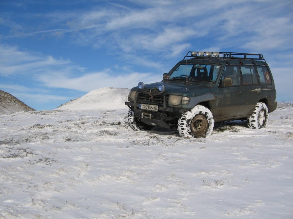

Pe 27 nov.2010 nu stiu ce ne-a venit sa mergem la vestitul Lacul Vulturilor. Imi doream demult sa ajung acolo si sa vad aceasta Meca a offroadistilor :wink: Problema e ca ne-am trezit tarziu sa facem asta... acolo nu prea se merge iarna. Am plecat la drum 4 masini cu rechinu, marius4motion, melinteanu, grasu-xxl si in plus de asta ne-a mancat in fund sa abordam traseul dinspre Crasna ca asta e mai greu :grin: Catre final, aproape de varf, ne-am intalnit cu grupul venit dinspre Chiojdu, printre care razvanutza si alti colegi de forum.
In final a fost o iesire foarte frumoasa, dar eu era sa nu mai vin acasa... la fel nici marius4motion. Combinatia anvelope boggere- zapada- creasta muntelui nu a fost deloc fericita... Bismarck a alunecat de-a latul si am cazut in vale pe o distanta egala cu sufa troliului + 2 sufe de tractare de 12m... adica aprox 50m. Se pare ca timpul se dilata in momentele astea... am avut timp sa gandesc si sa reactionez... chiar am apucat sa-i spun lui Marius ca daca poate sa-si scoata centura, sa sara din masina :grin: El a zis NU, dar fa-i ceva!! :ha::ha: Cand am ajuns acasa nu am vb cu nimeni 2 zile.
Plecarea de la Lacul Vulturilor a fost urgenta pentru ca brusc au aparut nori negrii de furtuna. In 300 de metri deja nu mai vedeam nimic... sus cerul era negru, iar jos viscolea zapada. Vitara din fata a lui grasu-xxl (desi era la cativa metri de mine) nu o mai vedeam si i-am zis in statie sa se opreasca, sa aprinda si ceata, ca ne ratacim naibii si atunci sa vezi beliciune. A fost o zona oarba complet de vreo 2 km, in care daca faceai o pana erai mancat, chiar in zona unde este Crucea aceea mare. Acea Cruce a fost ridicata in memoria a doi excursionisti care, pe o vreme asemanatoare, s-au ratacit la cateva sute de metri de cabana-refugiu si au murit de hipotermie.

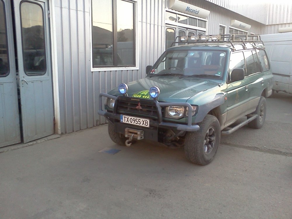

Imediat dupa aceasta iesire (la 114.400 mile) am facut:
- distributie, pompa de apa etc
- burduf planetara stg fata
- schimbat antigel
- schimbat termostat si radiator
- ulei motor Castrol 5W40 + filtru
- rulment + bolturi etrier + garnituri fata dreapta

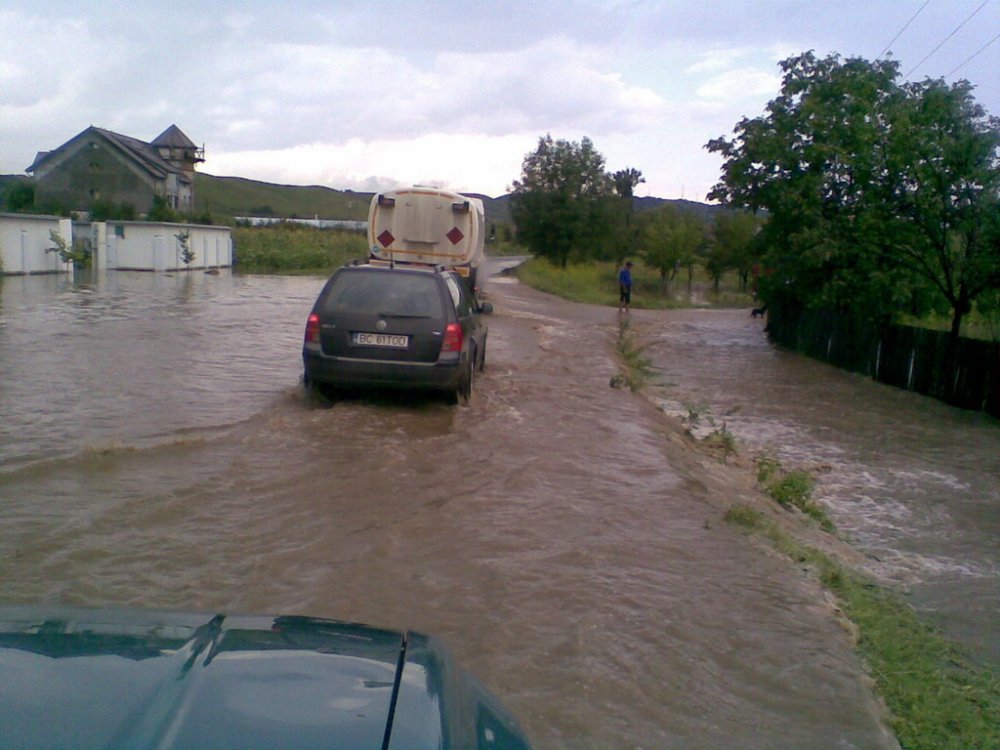

Tot din tolba cu 2010 (adica tot de pe vremea cand telefonul avea 3mp :grin:) am uitat sa mai scot niste poze din timpul inundatiilor din Onesti. Mai precis din 27 iulie 2010 cand Onestiul a devenit o mare balta. L-am scos pe Bismarck in larg, la pescuit de masini aflate in necaz. Actiune gratis bineinteles... a fost placerea mea sa fiu singura masina care putea trece pe acolo :grin:

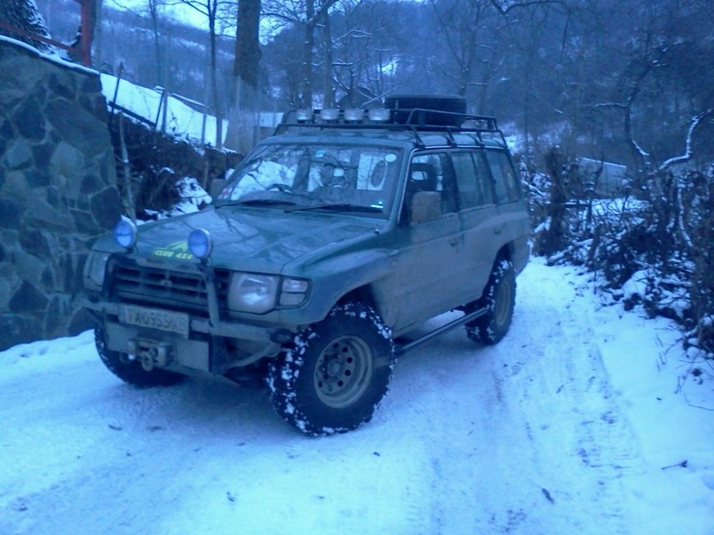

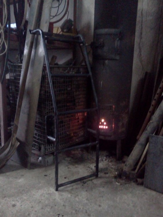

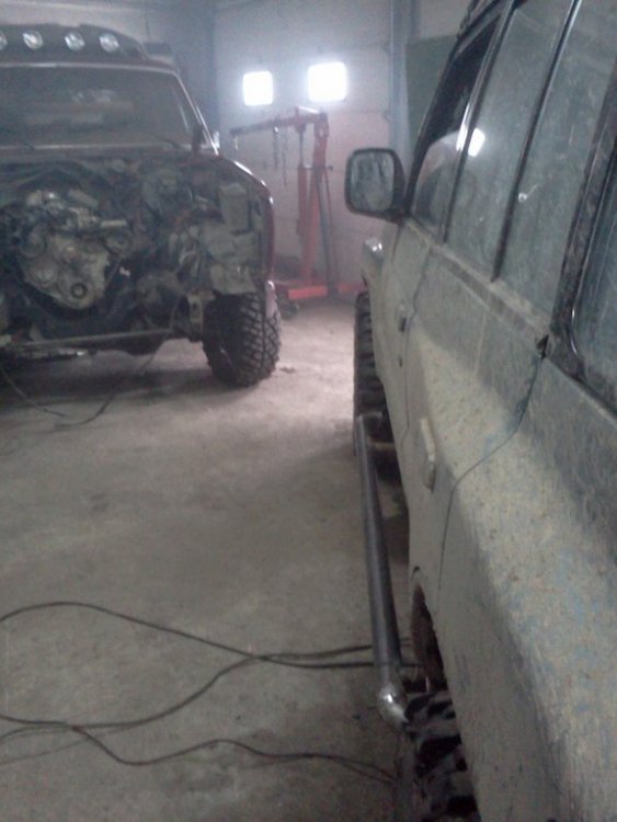

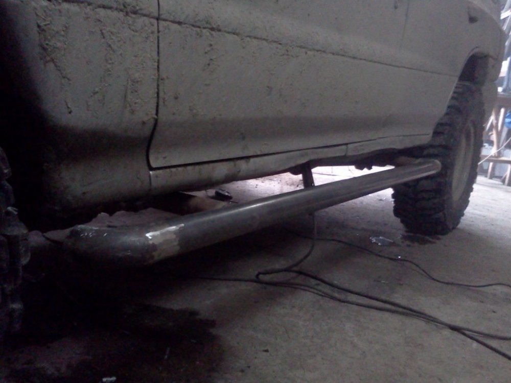

Ianuarie 2011 a mai adus niste upgradeuri, multumita lui Zoli Unimog. Masina a primit praguri HD si scarita spate pentru un acces mai usor la portbagaj. Ca si dotari ne-am mai imbogatit cu un hilift, un compresor Tmax si un invertor de 600w, care se va dovedi mai tarziu ca a fost legat anapoda si are legatura cu o oarecare explozie accidentala a unui airbag :grin:
LE: invertorul nu are legatura cu Zoli :ha1:ha1
Edited by doctoru'

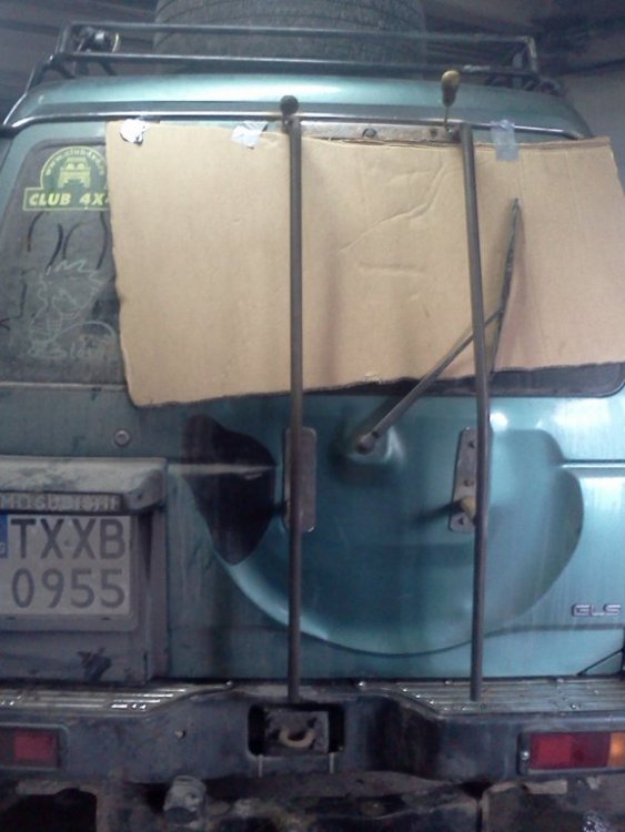

Re: Aventurile lui Bismarck - poze, evenimente, intretinere etc

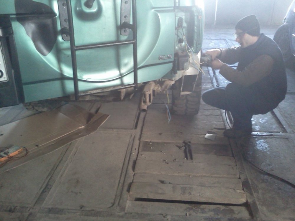

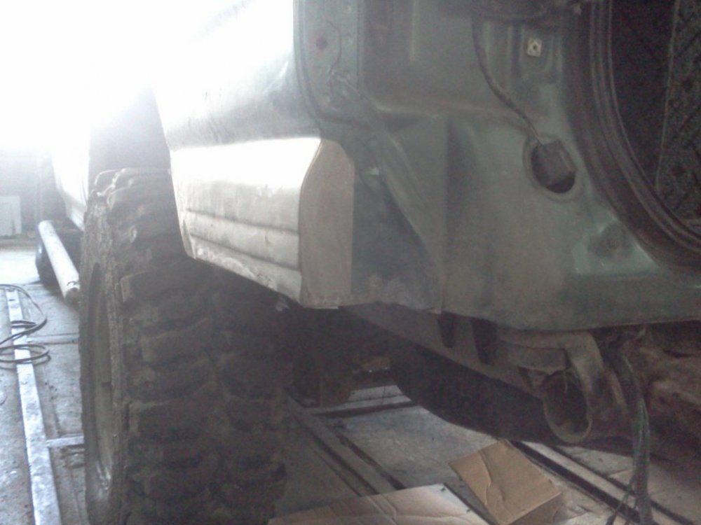

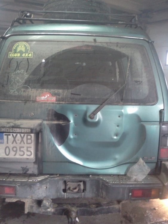

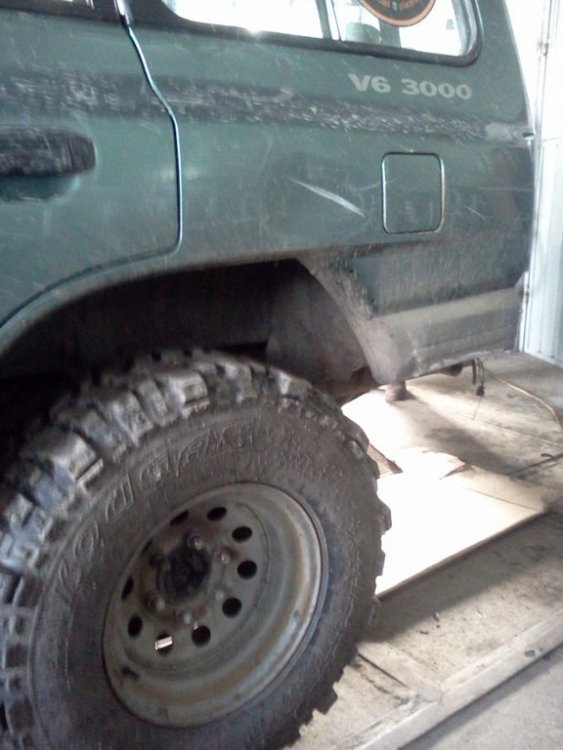

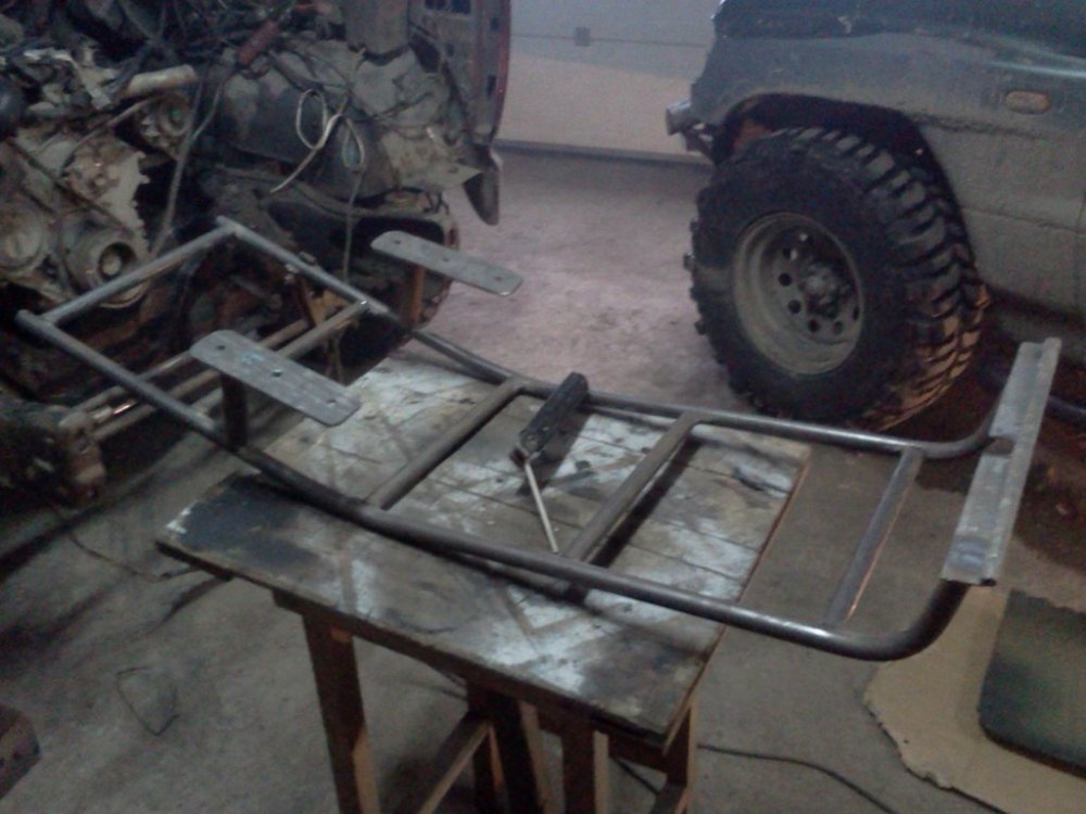

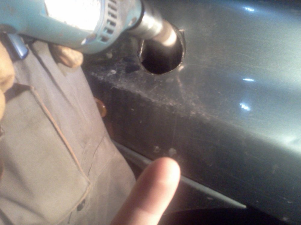

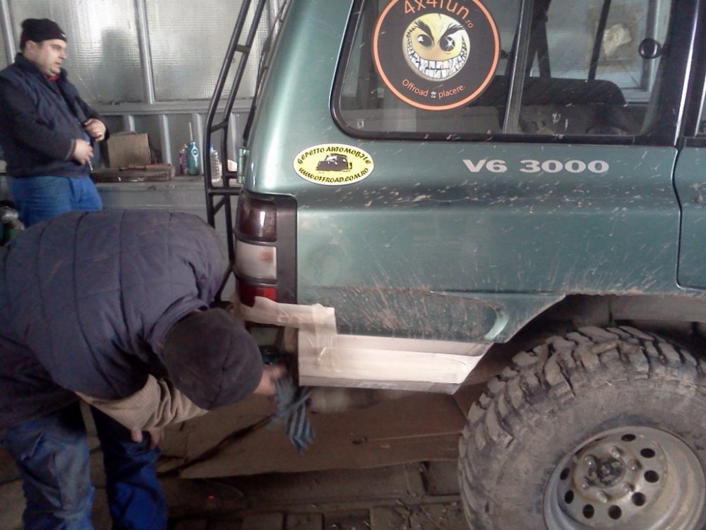

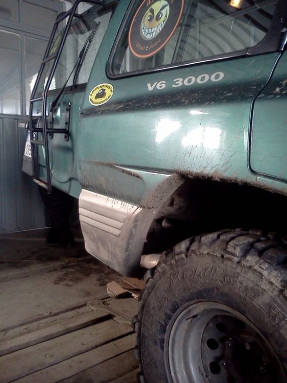

Pentru ca am o masina lunga si bara spate era mare, urata si ma incurca... am decis sa renunt la ea. Asta a insemnat sa modific si instalatia electrica si sa trag luminile in caroserie. Cu migala s-a rezolvat astfel:
- marsarierul a devenit semnalizare si s-au pus becuri portocalii
- ceata a devenit frana si pozitie
- un loc fantoma a devenit tot frana, astfel am un total de 5 becuri de frana daca calculez si lampa suplimentara de pe geamul hayonului
- ceata nu mai imi trebuie ca daca este urat si ceata stau acasa :ha1
- pt marsarier folosim proiectoare pe portbagaj
Daca tot am renuntat la bara, am zis sa-i ridic si fustita un pic :as Am trecut la ciomuire si am taiat caroseria sub stopurile spate. Acum nu ne mai opreste nimic.. insa mai trebuie protejat rezervorul ca acum el este in bataia pustii.
Link to comment
Share on other sites
Te-ai complicat cu legaturile. Pur si simplu trebuia sa scoti sloturile cu tot cu becuri din bara de jos, dadeai gauri cu pistolul de lipit(plasticul ala e casant) in suportul semnalizarilor de pe spate sus(de la caroserie), semnalizarea cu becuri galbene o punea-i in locul marsarierului, luminile de marsarier le muta-i pe aceeasi orizontala la interior iar pozitia cu stopul sus.
Nu stiam ca soba noastra ajunge vedeta
Nu am facut personal modificarile, asa ca nu mai retin cum s-a procedat exact cu sloturile... dar in final luminile sunt asa cum ai spus si tu.. :grin: :ha: Si pentru ca marsarierul lumina insuficient, am adaugat un proiector in spate.

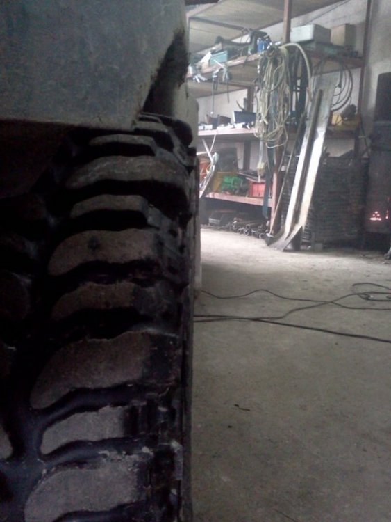

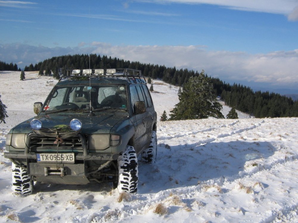

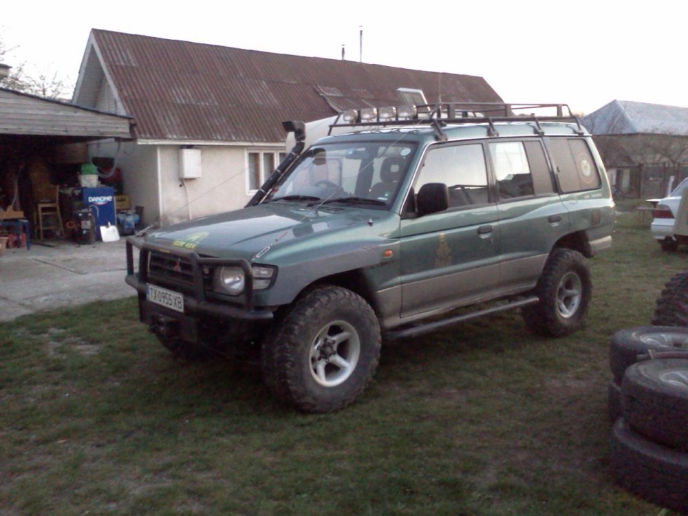

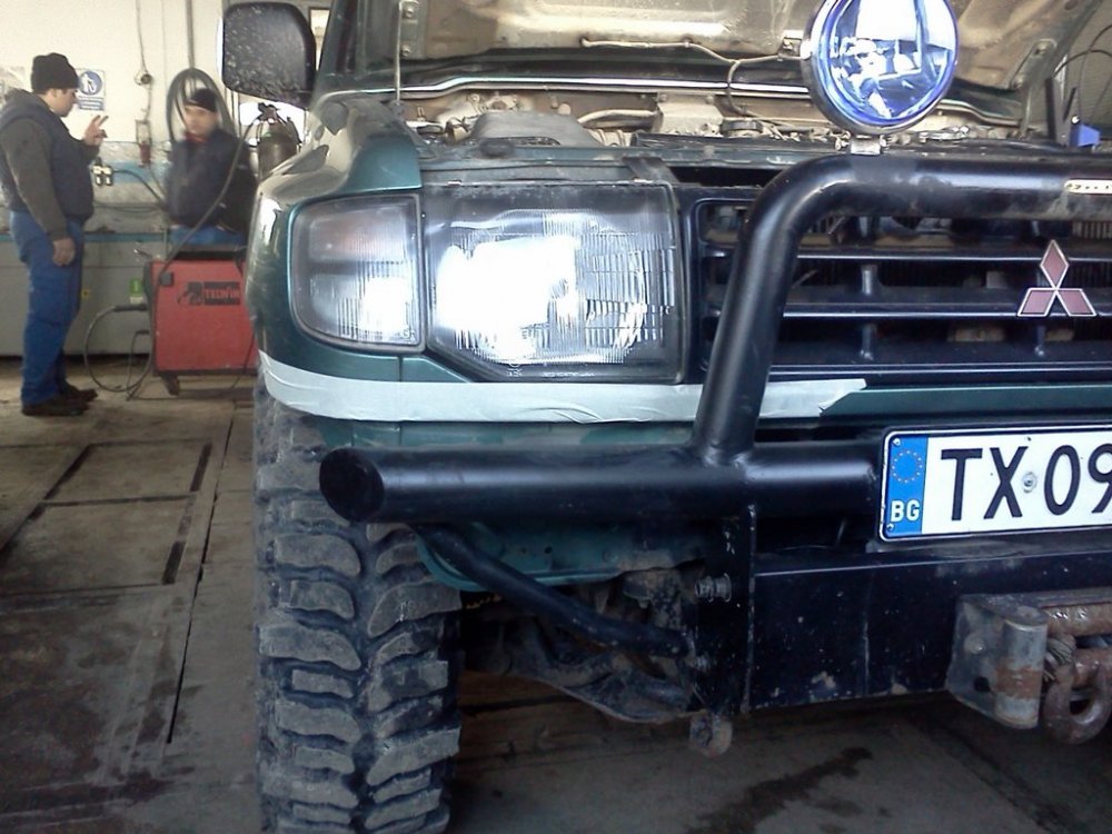

Pentru ca am renuntat la boggere si am ramas descult, a urmat o scurta perioada de lucrari de intretinere si de modificari minore atat la exterior cat si la interior.
115.500 mile:
- crucile cardanului fata + semering
- schimbat ulei reductor
- pivot stg
- caseta directie sh, semicaseta noua
- garnituri etrier stg spate
- baterie Rombat 850 Ah

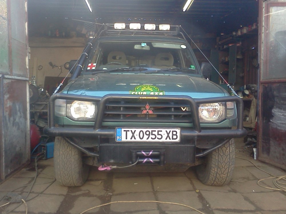

La exterior am modificat bara fata pentru a proteja mai bine farurile si am gaurit scuturile ca sa iasa mai usor noroiul din ele. Am montat si sufele anticrengi, iar prietenii din Galati au reusit sa-mi faca cel mai ieftin snorkel vazut vreodata (din teava de pvc)

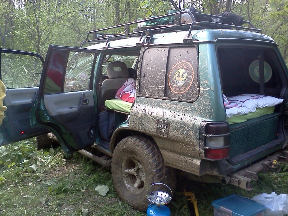

In interior am renuntat la 5 locuri din 7 si am construit in spate un mare pat cu spatii de depozitare, pentru nopti de neuitat :cort
Bineinteles ca pauza nu a durat prea mult si l-am incaltat pe Bismarck cu niste MT mari si frumoase de la Kumho 33/12,5/15 :grin:

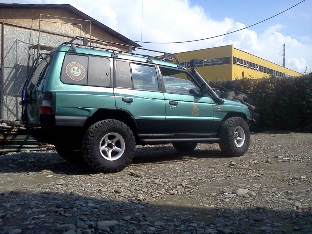

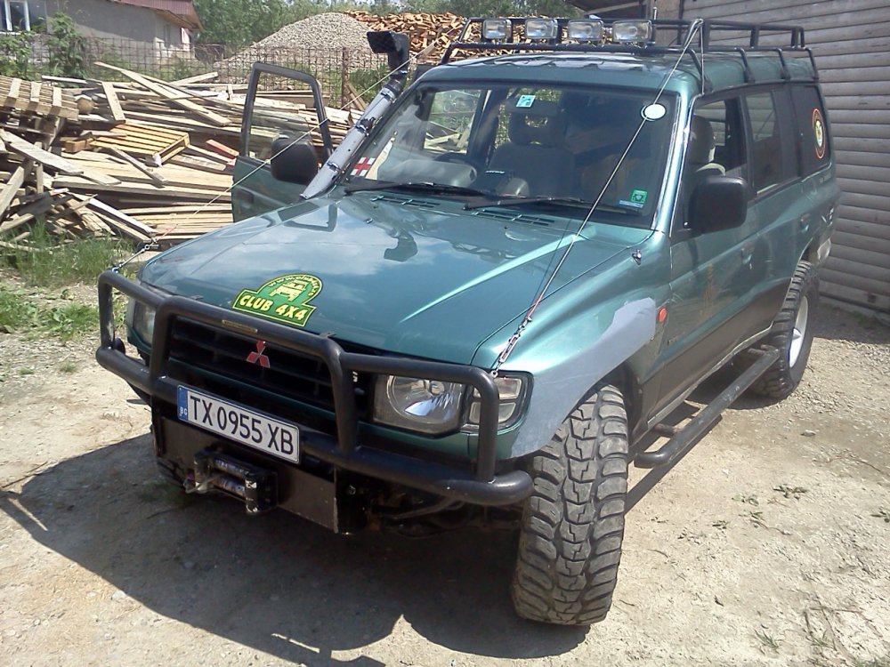

Si daca tot trecusem la activitati mai relaxante, incaltat cu MT-uri si la interior curat si primitor, am zis sa ii infrumusetez un pic si exteriorul, asa ca am pus colant negru peste argintiul din fabrica si am vopsit pragurile si spatele sasiului cu negru :wink::
