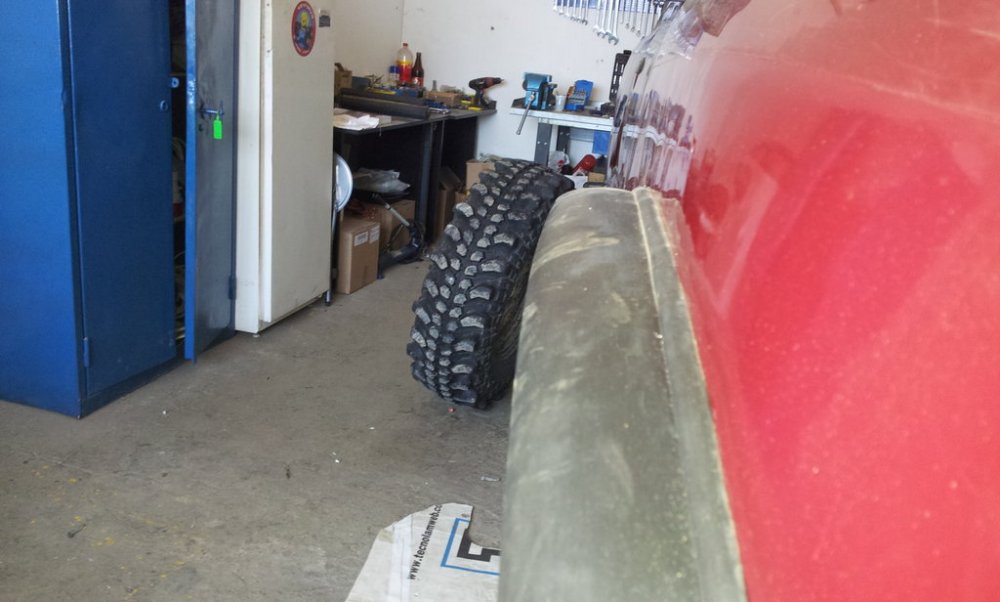

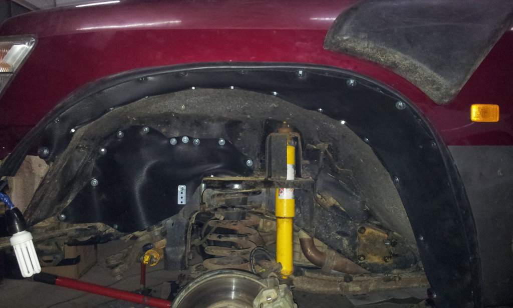

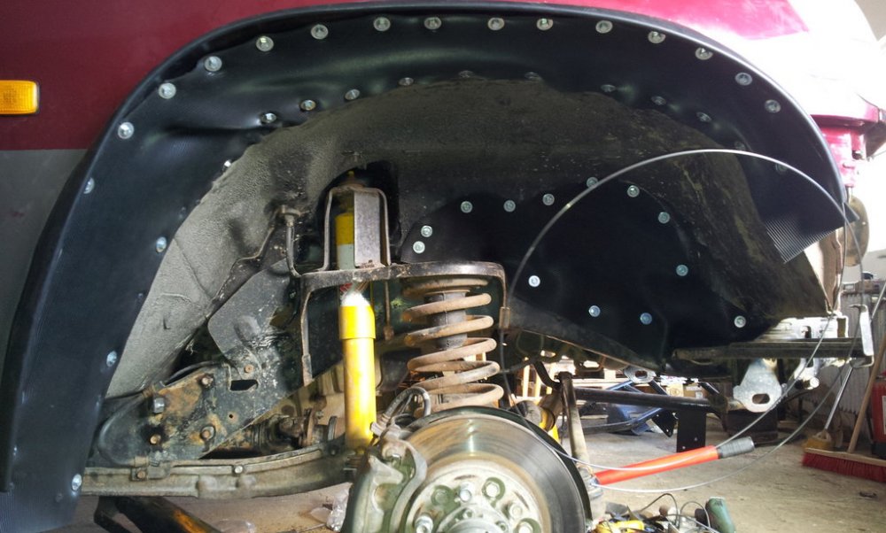

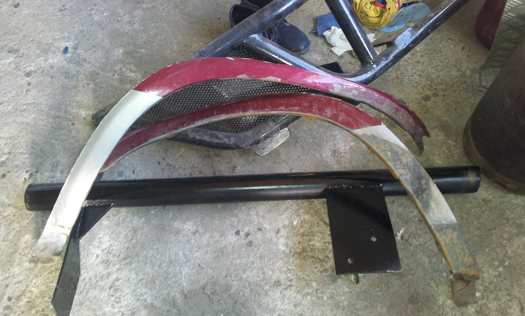

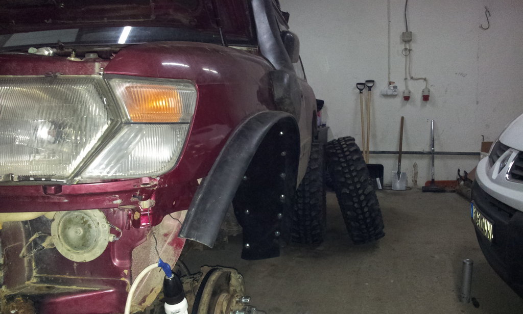

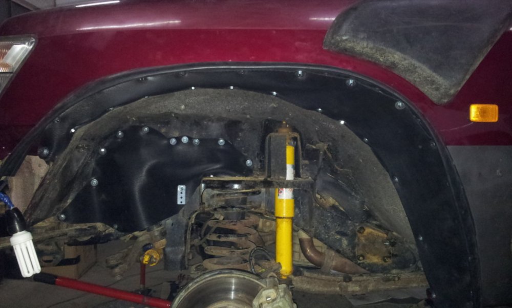

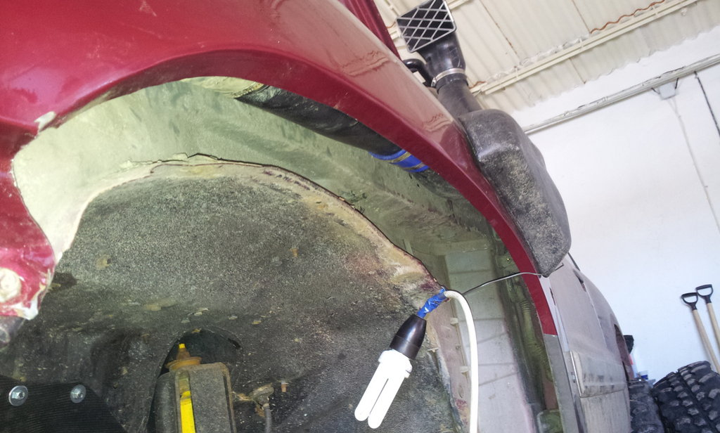

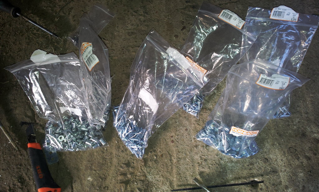

giorgel Postat Martie 12, 2013 Partajează Postat Martie 12, 2013 (editat) Am inceput si aceasta lucrare mult asteptata. M-am hotarat sa pun overfendere Bushranger de 6,5 cm, pt. ca dupa ce am scos si bara stabilizatoare fata, am constatat ca 35-urile ating aripile:grin: deci mi-a fost clar ca trebuie sa le tai si drept urmare nu se vor mai potrivi overfenderele originale. De asemenea sorturile din pasajele rotilor fata, pt. protectia compartimentului motor, erau varza, rupte si vai mama lor. Asa ca am purces la treaba:gr1 S-au decupat aripile fata S-a refacut ad-labam buza spre interior, plus ceva vopsea, amatoriceste S-au procurat materialele: piulite-nit M6, suruburi M6 cu 20 si 25mm, saibe plate M6 mari Croit, gaurit, nituit, insurubat, injurat, transpirat, tot tacamul. M-au durut mainile cateva zile:hl Rezultatul, aproape de gata: Dreapta Stanga Bineinteles ca nici protectiile din plastic dintre aripa si contraaripa nu s-au mai potrivit, am fost nevoit sa le fac. Nu mi-au iesit chiar 100%, dar isi fac treaba. Cu aceasta ocazie (din pacate nu am facut poze) am refacut si imbinarea snorkel-ului cu carcasa filtrului de aer. Acum se opreste motorul daca ii pui palma in bot:wink:. Nu vreau sa mai zic ce "lucrare" am gasit acolo.... Editat Martie 14, 2013 de giorgel 2 Cînd te-ai nascut, tu ai plîns, iar altii s-au bucurat. Traieste-ti viata astfel încît, cînd vei muri, toti sa plînga, iar tu sa zîmbesti. Link spre comentariu Distribuie pe alte site-uri Alte opțiuni partajare...
Miky Postat Martie 13, 2013 Partajează Postat Martie 13, 2013 Re: Overfendere si sorturi protectie Nissan Patrol Y61 Salut, Ce material ai folosit pt inlocuirea protectiilor compartimentului motor? Spor la lucru! Link spre comentariu Distribuie pe alte site-uri Alte opțiuni partajare...
giorgel Postat Martie 13, 2013 Autor Partajează Postat Martie 13, 2013 Re: Overfendere si sorturi protectie Nissan Patrol Y61 Pres din cauciuc (ma rog, mai mult negru de fum) striat, la metru, din Dedeman. Cam 60 RON/ml, 90 cm latime parca. Cînd te-ai nascut, tu ai plîns, iar altii s-au bucurat. Traieste-ti viata astfel încît, cînd vei muri, toti sa plînga, iar tu sa zîmbesti. Link spre comentariu Distribuie pe alte site-uri Alte opțiuni partajare...
