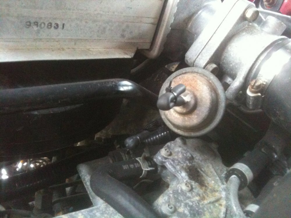

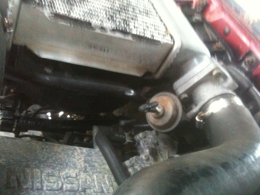

costakala Postat Martie 13, 2013 Partajează Postat Martie 13, 2013 Salutare,un amic de al meu a achizitionat un y61 cu motorul de 2.8 ,problema e ca in sarcina intreupe...., am mai observat cala iesirea din intercooler clapeta respectiva este anulata...imi poate da cineva ceva sugestii-idei cam ce ar putea fi... Nissan patrol gr,y60 2.8 tubular Link spre comentariu Distribuie pe alte site-uri Alte opțiuni partajare...

costakala Postat Martie 16, 2013 Autor Partajează Postat Martie 16, 2013 Re: Intrerupe in sarcina motor 2.8 ,y61 Salutare yonutz ,a inceput sa amicul sa verifice-schimbe consumabilele,am facut fotografii la vacumul anulat de la intercooler. Nissan patrol gr,y60 2.8 tubular Link spre comentariu Distribuie pe alte site-uri Alte opțiuni partajare...
