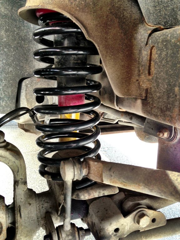

Daca tot dau jos arcul voi prelungi si bumpstoperele. Acum sunt cam scurte:
