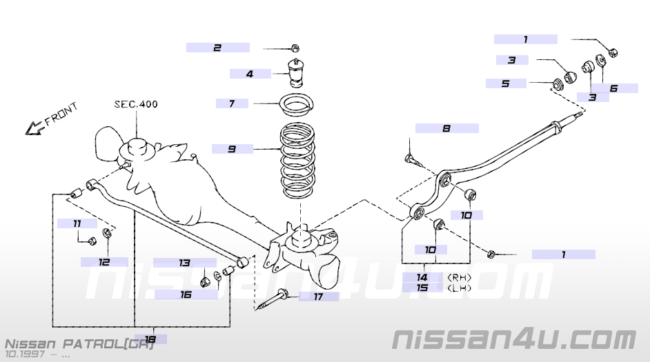

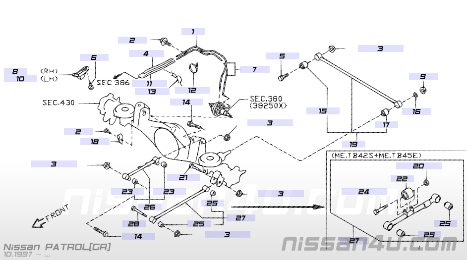

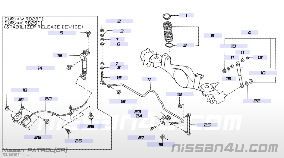

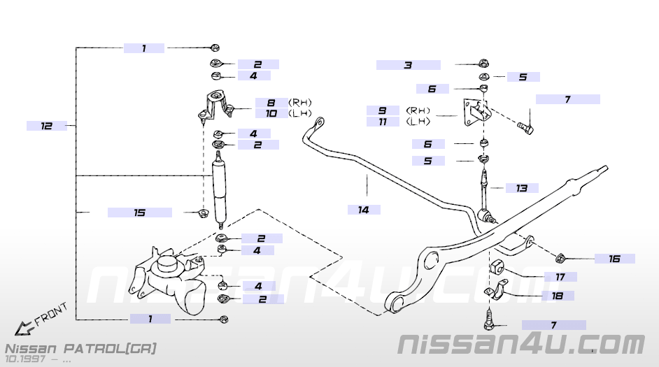

Ar fi asa, daca nu gresesc:
  • Puntea fata:
    • Poz. 3 => 4x 54476VB000 [bush-mounting, tension rod] (4 * 39 lei = 156)
    • Poz. 10 => 4x 54560VB012 [bush-lower link] (4 * 125 lei = 500)
    • Poz. 18 => 2 bucse la bara Panhard [se gaseste doar cu totul] (??)
    • Poz. 6 (stabi) => 2x 56112V0100 [bush] (4 * 8 lei = 32)
  • Puntea spate:
    • Poz. 15 => 2x 5513501J10 [bush-panhard rod] (2 * 77 lei = 154)
    • Poz. 17 => 2x 5513501J01 [bush-panhard rod] (2 * 92 lei = 184)
    • Poz. 25 => 4x 55045VB010 [bush-rear spring] (4 *72 lei = 288)
    • Poz. 7 (stabi) => 4x 56112V0100 [bush] (4 * 8 lei =32)
Total = o mica avere, intr-adevar... 1346 lei... D'aia ziceam ca sa fie ieftine.

Ai zis ORIGINALE.
Pt .Panhard fata-spate pe original nu gasesti bucse, doar barele cu totul.
Ask Nissan sau Al Padrino.
Toata masina are 20 de bucse mari, fara stabi si amortizoare. 10 in fata, 10 in spate.
La spate, in lista ta ai omis vreo 2.
Eu le-as inlocui doar pe cele bolnave.
