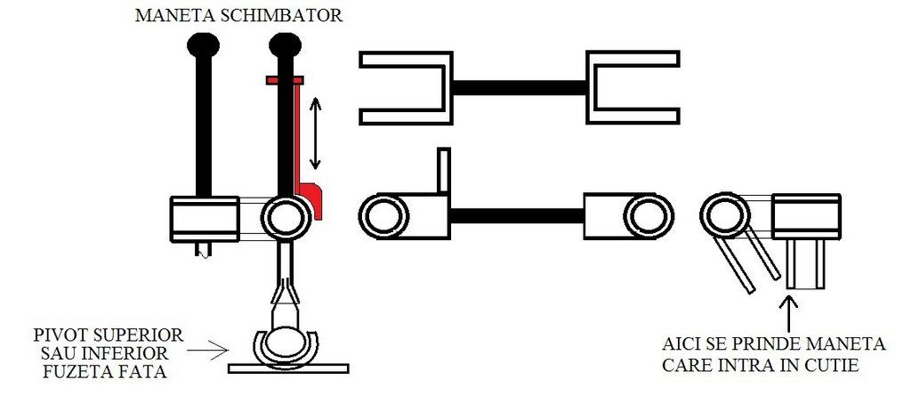

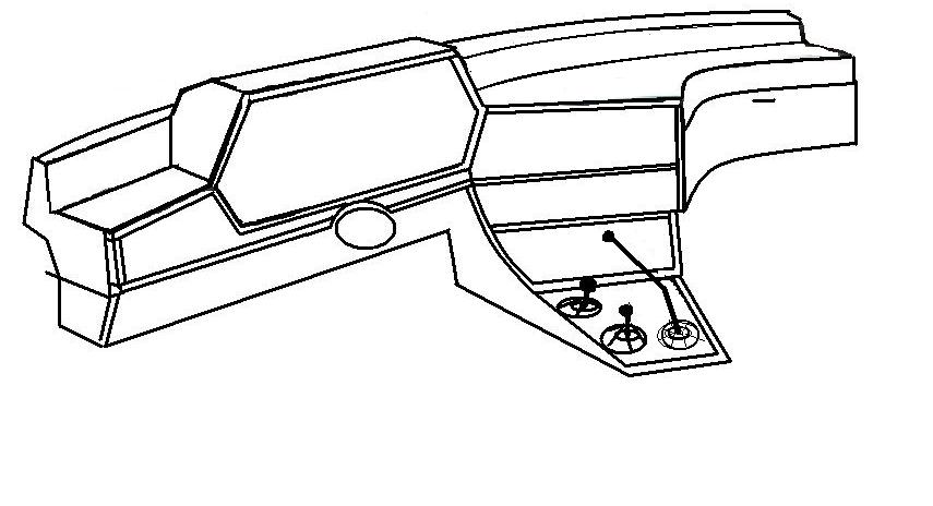

gabytm Postat Martie 28, 2013 Autor Partajează Postat Martie 28, 2013 (editat) Re: inlocuire / schimbare plansa bord + ceasuri scaiceanu marian Re: inlocuire / schimbare plansa bord + ceasuri @gabytm nu inteleg de ce nu iei unul cu totul de la dezmembrari...! Si asa vei avea probleme la demontaj/montaj ....dar sa incerci ceva improvizatii sau adaptari !! Daca iti place aventura tehnica mergi inainte dupa modelul rusesc ...un pas inainte ,doi inapoi...! Bafta ,ca vei avea nevoie... de multa bafta ! problema la adaptarea unui bord "modern" consta in faptul ca cel de Lada este foarte ingust plecand de la geam catre interior. Este mult mai simplu de schimbat cu unul original, dar daca tot e sa schimb, poate reusesc sa pun/fac unul mai prietenos. Undeva pe aici s-a discutat si despre faptul ca seara si noaptea se vad numai ceasurile, butoanele de bord ioc si daca nu ai memorat unde e fiecare umbli pe bajbaite dupa ele. Cam asta este ratiunea ideii lansate, sunt convins ca fiecare dintre noi vrea sa mai adauge sau imbunatateasca ceva la masina lui. Poate iesi ceva interesant. Personal ma gandeam sa fac un bord din lemn (placaj , OSB etc) pe care sa il imbrac in piele sau altceva si care sa coboare din centru catre scaune, asa ca la mult mai scumpele surioare offroad gen bmw, hyundai, si cate mai sunt. Maneta aia de viteze arata ca un cui infipt in perete... ma gandeam sa ii mut punctul de sprijin si sa comand levierul din cutie cu alte tije impingatoare. Ma gandesc aici la un paralelogram deformabil, dar ma incurca chestia cu apasatul manetei ca sa intre in marsarier....mai studiem La butoanele de bord ma gandeam sa dau o raita pe la dezmembrari si sa salvez niscai butoane luminoase Iar referitor la indicatoare, plecand de la ideea ca Niva nu este cine stie ce vitezomana, sa fac niste indicatoare cu leduri pentru viteza, turatie si tot cu leduri dar mai precise cele de presiune de ulei, litrometru, temperatura apei si incarcarea bateriei. Frumusetea consta in faptul ca folosind leduri colorate poti seta din montaj niste culori care sa iti indice eventuale avertizari (rosu) sau depasiri de turatie....evident imaginatia fiecaruia este limita Mai jos este o poza cu o schita de bord compusa din suprafete cat mai drepte, astfel ca la acoperire cu piele sau altceva sa nu am suprafete curbe in 3D. Sufera orice fel de modificari, in functie de solutia de confectionare aleasa Editat Martie 28, 2013 de gabytm 4x4 URBAN OFFROAD Link spre comentariu Distribuie pe alte site-uri Alte opțiuni partajare...
Liviu-San Postat Martie 28, 2013 Partajează Postat Martie 28, 2013 Re: inlocuire / schimbare plansa bord + ceasuri Si la bordul meu,daca fortez levierul la treapta a 5-a,ating cu mana de el.La bordul schitat de tine,cu siguranta ar trebui sa muti levierul mai in spate.Eu ma gandeam sa scot levierul din bucsa si sa adaptez altul,curbat spre interior,cum era la aro 10 model nou,cutie in 4 trepte.Acolo,aveam avantajul ca nu trebuia sa apas pentru marsarier.Daca gasesti o solutie,abia astept sa o vad:wink: Link spre comentariu Distribuie pe alte site-uri Alte opțiuni partajare...

gabytm Postat Martie 30, 2013 Autor Partajează Postat Martie 30, 2013 Re: inlocuire / schimbare plansa bord + ceasuri liviuvisanl Re: inlocuire / schimbare plansa bord + ceasuri Si la bordul meu,daca fortez levierul la treapta a 5-a,ating cu mana de el.La bordul schitat de tine,cu siguranta ar trebui sa muti levierul mai in spate.Eu ma gandeam sa scot levierul din bucsa si sa adaptez altul,curbat spre interior,cum era la aro 10 model nou,cutie in 4 trepte.Acolo,aveam avantajul ca nu trebuia sa apas pentru marsarier.Daca gasesti o solutie,abia astept sa o vad uite in poza de mai jos o posibila rezolvare a mutarii manetei schimbator: Punem un pivot prins in podeaua masini si de el prindem noua maneta care are acea teava. De la acea teava confectionam o tija cu cei doi U la capete, cu precizarea ca U-ul de la schimbator are acea buza in sus. Confectionam si piesa care se pune pe manetuta aceea care intra in cutia de viteze. Nu stiu cum este marasarierul la cutia cu 5 viteze, la mine care e cu 4 trebuie sa apesi in jos, sa dai in dreapta si sa tragi in spate. Aici intervine piesa desenata cu rosu. Daca trag de ea in sus se vede ca se va sprijini pe maneta si pe buza de la U. In aceasta pozitie impingi in fata si maneta fata de piesa orizontala cu cei doi U nu mai pivoteaza si apasa pe piesa din cutie. Dai in dreapta si tragi in spate si asa ai intrat in marasarier. Am verificat, in momentul in care ai apasat piesa din cutie si ai dat-o si in dreapta, ca sa intre in marsarier nu mai trebuie mentinuta apasarea. Este la nivel de teorie, nu m-am apucat inca de ea, deci nu am nici o dimensiune. Evident, la nivel estetic s-ar impune ca piesa de plastic pe tunel sa fie refacuta, sau ansamblul descris acoperit cu ... sa zicem asa la prima strigare .. o teava de plastic taiata in lungime, vopsita si cosmetizata etc Orice imbunatatire este binevenita. 1 4x4 URBAN OFFROAD Link spre comentariu Distribuie pe alte site-uri Alte opțiuni partajare...
Liviu-San Postat Martie 30, 2013 Partajează Postat Martie 30, 2013 Re: inlocuire / schimbare plansa bord + ceasuri Si la 5 trepte,marsarierul este ca la 4 trepte.Este interesanta idea si te apreciez ca esti perspicace in proiectari! :br Link spre comentariu Distribuie pe alte site-uri Alte opțiuni partajare...

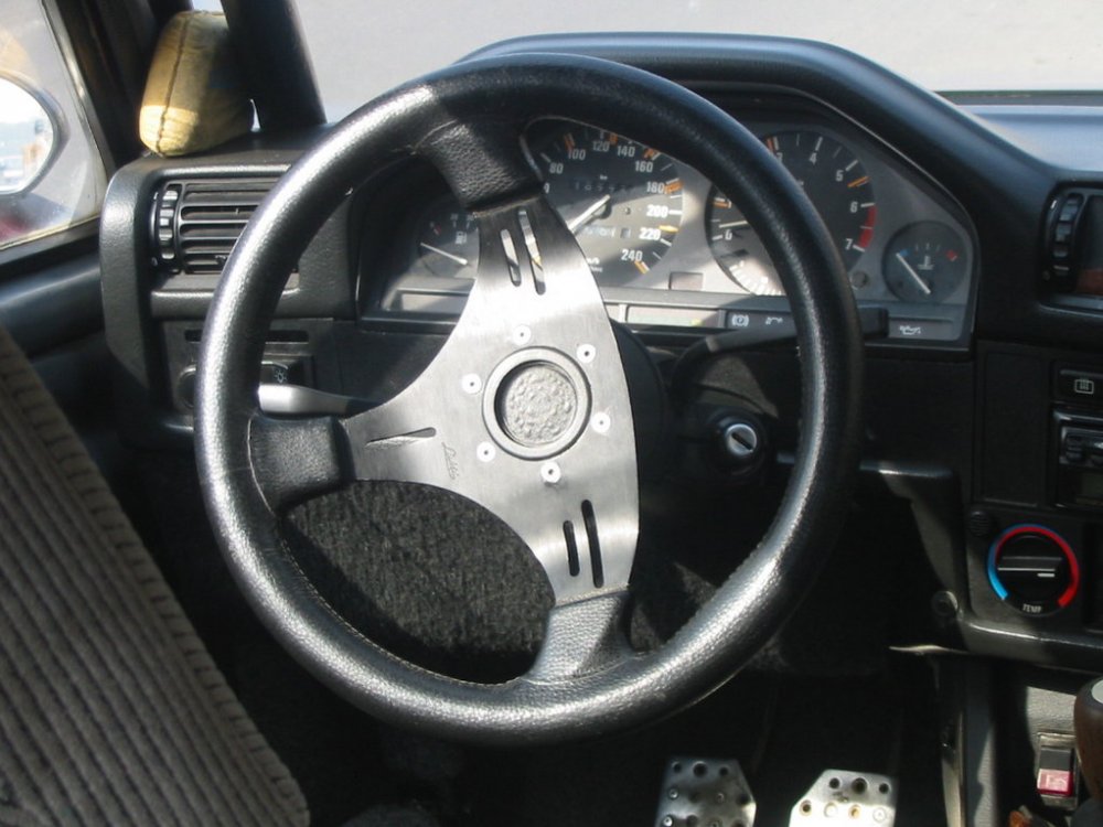

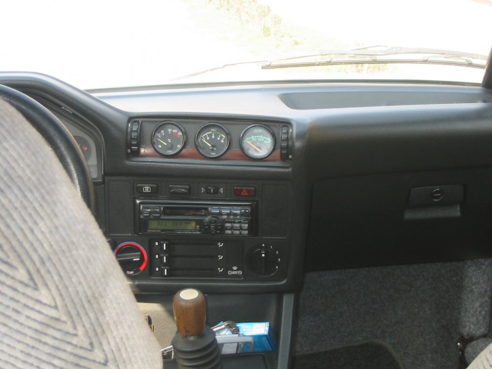

nas ne dagoniat Postat Aprilie 10, 2013 Partajează Postat Aprilie 10, 2013 Re: inlocuire / schimbare plansa bord + ceasuri buna Gaby referitor la plansa de bord ,poti incerca un bord de BMW seria 3.(ursulet),sau seria 5 PANA IN AN 96 ,am vazut un asemenea bord pe niva in foto pe care o atasez ,personal am montat un asemenea bord pe una din fostele mele masini ,ce pot sa ti spun ca are o greutate scazuta se lucreaza usor cu el ,la furtunurile de incalzire am adaptat furun de aspirator destul de gros si extenzibil .dar dupa cum se vede in foto la niva va fi necesara montarea schimbatorului catre spate ,din ce vad la niva a fost montat un bord de seria 5 .dar poti face masuratori sa vezi ce merge mai bine.asemnea planse gasesti la dezmembrari la pret rezon ,al meu a fost 2 mil acum 10 ani primele 2 foto cu ce am montat eu,foto 3 lada niva Link spre comentariu Distribuie pe alte site-uri Alte opțiuni partajare...
gabytm Postat Aprilie 11, 2013 Autor Partajează Postat Aprilie 11, 2013 Re: inlocuire / schimbare plansa bord + ceasuri Arata foarte bine, multumesc de poze si indicatii. De altfel schita pusa de minevtot dintr-un bord de BMW este inspirata. Sper sa gasesc ceva convenabil 4x4 URBAN OFFROAD Link spre comentariu Distribuie pe alte site-uri Alte opțiuni partajare...
