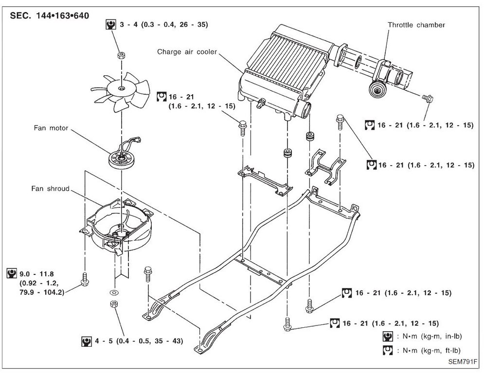

La motorul tau nu stiu exact cum este, la 3.0 este o componenta "throttle-body" (traducere libera aproximativa corp acceleratie) care este "responsabila" pentru oprirea linistita a motorului. Poate ca si la tine este acelasi lucru (s-ar putea sa-i zica throttle chamber), am o schema in fata care pozitioneaza reperul o iesire/intrare intercooler....
NADS Fitted
Re: Y61 motorul nu merge "rotund" - teste - solutii
[ATTACH=CONFIG]174463[/ATTACH]
Daemonous, multumesc pentru lamurire - stiu ca acolo este throttle control valve care este actionata pneumatic. Ce ar putea indica o functionare incorecta? Releul de comanda care deschide circuitul de vacuum al clapetei?
La mine a fost clapeta in sine dusa. Am luat de la dezmembrari alta si nici nu zic ca un motor de 3 litri se opreste....de fapt.....2.2 de pe santa fe se opreste mai tremurat decat cel de la Patrol.
