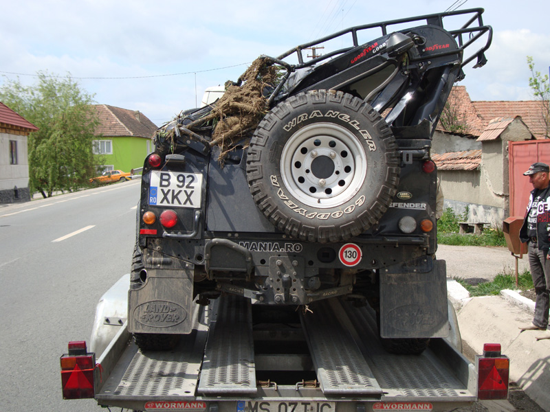

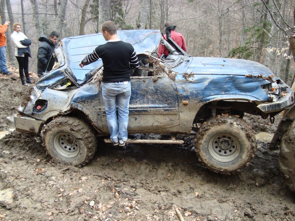

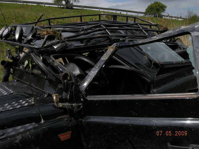

Ia fiti atenti cum murim ca eroii in conserve de tabla sau aluminiu. Mai jos sunt pozele a doua masini (sper ca proprietarii sa nu se supere ca am luat pozele si le-am pus aici) praf amandoua si tot amandoua rasturnate in acelasi fel: PESTE CAP si LONGITUDINAL!
La Defender a fost viteza si accidentul s-a intamplat - asa cum spune - pe axa longitudinala peste cap (tumba cu aterizarea pe plafon)
La Patrol - ati vazut cu totii filmul - tot pe axa longitudinala si tot tumba
Ambele s-au rostogolit de doua ori! Una intr-o rapa, alta de pe sosea pe camp!
Ambele sunt praf! Ambii soferi au scapat!
Intrebarea nu este CARE E MAI BUNA, pt ca este evident ca la asemenea forte...sunt praf amandoua. Intrebarea este...sunt praf amandoua, nu?

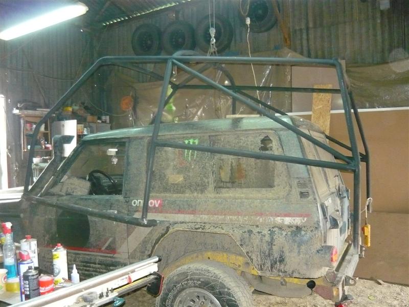

Un roll-cage daca il faci nu cantareste 500 de kg unul, ca daca faci inteerior si exterior sa cantareasca 1 tona cele 2 roll-cage-uri.....faci doar in zona unde sta pilotul si copilotul, acolo ii important sa nu vina plafonul peste noi....Cel interior ar putea fi facut in toata masina, dar cel exterior merge facut doar acolo la persoanele din fata....adica asta ii parerea mea, asa m-am gandit eu sa il fac....va fi bine, nu va fi bine, astept si parerile voastre....precizez ca sunt c-am tinerel si vreau sa ma invat si eu cate una alta:grin::grin::grin:
Ceva in stilul asta numa pe plafon mai puse 2-3 tevi.....Cat de cat protejeaza si el un pic...
No offence dar, ceea ce ai postat tu aici este doar o "iluzie de protectie" ca roll-cage nu se poate numi (in nici un caz pentru un Defender la care toata caroseria este aluminiu). Daca ceea ce se vede in poza nu se continua corespunzator pe interior este doar o greutate in plus pe masina si atat!
Sunt convins ca ai vazut la momentul respectiv cum arata Troianul lui Mugur dupa niste "tumbe" mult mai urate decat cele din filmuletul recent: acolo se putea vorbi de roll cage in adevaratul inteles al cuvantului (avea si interior si exterior)!!! Dar, ca sa mentina masina intr-o limita decenta de greutate, a sacrificat aproape tot ce era in interior in spatele scaunelor. Cei cativa care construiesc asa ceva pe la noi iti pot confirma ca la o masina de peste 2 tone stock, roll-cage-ul (chiar din chrome-alloy) are o greutate considerabila daca se vrea sa ofere protectia necesara.
Re: Nissan versus defender! Praf amandoua!
Da, cel din poza nu este tocmai corect, dar cu putina imaginatie se poate face si din ala ce l-am postat in poza unul care sa protejeze cat de cat si ala....normal ca mai trebuie puse tevi la el, si altfel prins...dar daca faci unul interior pe toata lungimea caroseriei in interior prins din podul caroseriei, sau ar fi mai bine pentru o masina dedicata numai pt off road cel interior sa fie prins de sasiu?nu stiu intreb si eu aicea....dar cum am zis daca faci unul interios mai teapan, si cel exterior sa il faci doar pentru pasageri din fata, mai bine facut ca cel din poza...eu zic ca ar fi destul, plus sa nu ingreoi si masina mult....

Defender-ul nu are stalpi. Doar rama ptr. usi, din tabla.
Capu' a fost salvat de corp ca s-a lasat pe scaunul din drapta.

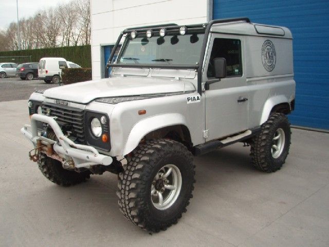

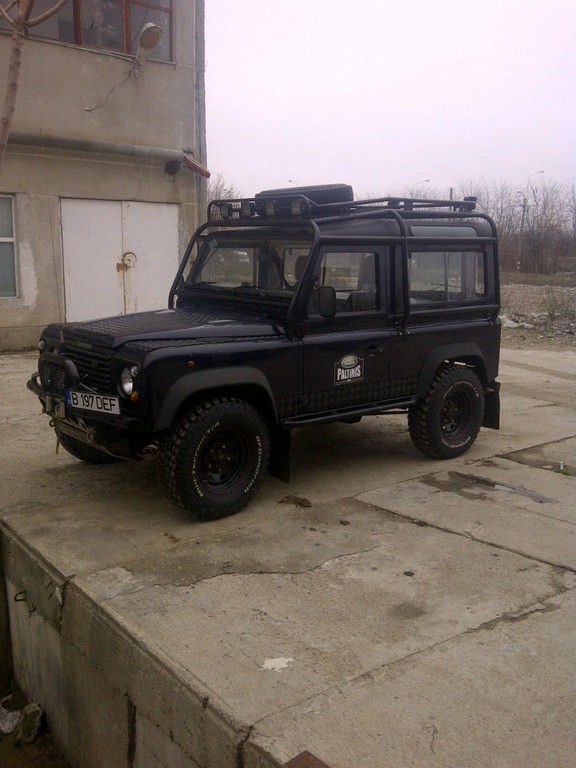

Asta am pus eu pe Defender,are in jur de 150 kg,din teava trasa;nu am "x" interior,probabil ca ii voi pune odata.
Sunt constient ca nu ofera protectie totala dar oricum e mult mai bine decat nimic.
Sper sa nu ii testez rezistenta.
