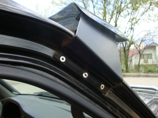

teo pes Postat Aprilie 12, 2013 Partajează Postat Aprilie 12, 2013 cine are un ,,COZOROC " pe utilaj ? a venit caldura vreau sa l torn din fibra si nu am dimensiuni! VIATA-I GREA DAR TRECE !!!:ypu Link spre comentariu Distribuie pe alte site-uri Alte opțiuni partajare...
cristi69 Postat Aprilie 12, 2013 Partajează Postat Aprilie 12, 2013 Re: Parasolar Y61 ?! Eu am dar trebuie sa astepti pina luni pentru poze cu prinderea si dimensiuni. Gandirea corectã vine din experienta. Din nefericire experienta vine din gandirea gresita. Link spre comentariu Distribuie pe alte site-uri Alte opțiuni partajare...
teo pes Postat Aprilie 13, 2013 Autor Partajează Postat Aprilie 13, 2013 Re: dimensiuni parasolar Y61 ?! multumesc Cristi !,e bun si asa ! cineva mai aproape nu se arata? VIATA-I GREA DAR TRECE !!!:ypu Link spre comentariu Distribuie pe alte site-uri Alte opțiuni partajare...
cristi69 Postat Aprilie 15, 2013 Partajează Postat Aprilie 15, 2013 (editat) Re: dimensiuni parasolar Y61 ?! Dimensiuni sapca:L 140 cm,l 23 cm.Prinderile in poze. Editat Aprilie 15, 2013 de cristi69 Gandirea corectã vine din experienta. Din nefericire experienta vine din gandirea gresita. Link spre comentariu Distribuie pe alte site-uri Alte opțiuni partajare...

Yonutz Postat Aprilie 15, 2013 Partajează Postat Aprilie 15, 2013 Re: dimensiuni parasolar Y61 ?! Cristi, Cozorocul ala nu flambeaza in mers? Cam toate cozorocurile pe care le-am vazut ...indiferent ca sunt pe suport (cazul tau) cat si cele aplicate pe caroserie fac ca toti dracii pe strada la viteza ... Am incercat la un moment dat sa-mi fac si eu unul dintr-un plexic modelabil la cald ...dar am renuntat la idee ... si am optat pana la urma pe un parasolar autocolant montat direct pe parbriz. consiliere - diagnoza - evaluare - recovery Link spre comentariu Distribuie pe alte site-uri Alte opțiuni partajare...
cristi69 Postat Aprilie 15, 2013 Partajează Postat Aprilie 15, 2013 (editat) Re: dimensiuni parasolar Y61 ?! Pina la 70 e calm,pe la 100 km/h iti vine sa dai cu el de pe masina,la 120 km/h nu mai auzi nici radio nici pasagerul. Editat Aprilie 15, 2013 de Astral iti.....fara cratima ! Gandirea corectã vine din experienta. Din nefericire experienta vine din gandirea gresita. Link spre comentariu Distribuie pe alte site-uri Alte opțiuni partajare...
teo pes Postat Aprilie 16, 2013 Autor Partajează Postat Aprilie 16, 2013 Re: dimensiuni parasolar Y61 ?! se pare ca cele originale nu deranjeaza!or fi studiate ! VIATA-I GREA DAR TRECE !!!:ypu Link spre comentariu Distribuie pe alte site-uri Alte opțiuni partajare...
PYZ Postat Aprilie 16, 2013 Partajează Postat Aprilie 16, 2013 Re: dimensiuni parasolar Y61 ?! Si eu am unul din asta pe masina, si pot spune ca a m mers si cu 130 km/h si constant 100-110 si nu am avut nici o problema de genul asta(flambat, vibrat, suierat etc). E adevarat ca e facut dintr-un plastic foarte gros si dur, dar precum se vede si in penultima poza, are o bara transversala(cu profil patrat) pe toata lungimea, care il rigidizeaza.Nu este doar plasticul, si gata.Bara se prinde si ea (si cozorocul) de suportii care sint nituiti pe stilpii masinii.Astfel cozorocul si bara formeaza un corp comun, si impreuna au rezistenta necesara. Link spre comentariu Distribuie pe alte site-uri Alte opțiuni partajare...
cristi69 Postat Aprilie 16, 2013 Partajează Postat Aprilie 16, 2013 Re: dimensiuni parasolar Y61 ?! Plasticul e destul de gros inclusiv acea bara transversala dar singuri care par mai firavi sunt cei doi suporti laterali.E drept poti sa ii faci din tabla mai groasa dar atunci e posibil sa ai probleme la inchisul usilor. Gandirea corectã vine din experienta. Din nefericire experienta vine din gandirea gresita. Link spre comentariu Distribuie pe alte site-uri Alte opțiuni partajare...
