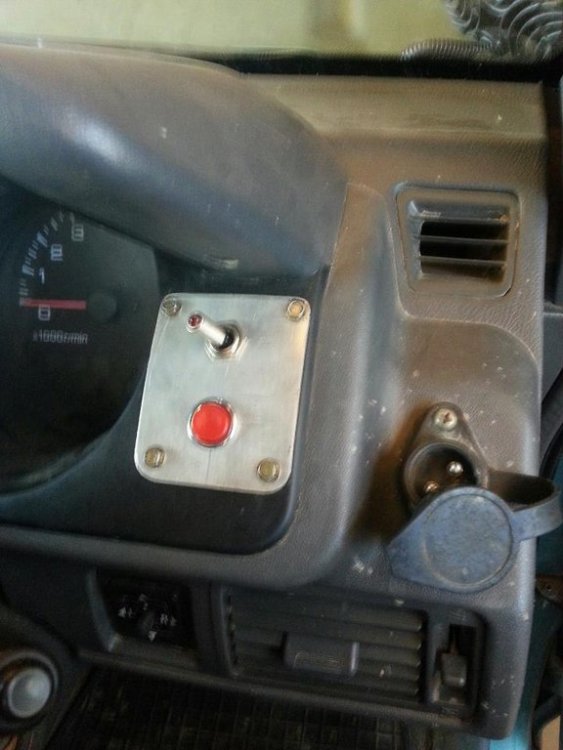

doctoru Posted April 18, 2013 Share Posted April 18, 2013 (edited) Re: Plasare ideala mufa telecomanda troliu.....care e? Gata treaba... dupa cum spuneam, am folosit butonul telecomenzii. Cu placuta de Al am avut de furca pentru ca nu mai gaseam nici o bucata nicaieri si am fost nevoit sa refolosesc una deja taiata si gaurita in alt scop... din cauza asta se vede in bord fosta gaura in care se prindea mufa veche. Nu e problema pt ca acolo astup cu ceva si vor veni niste inscrisuri... aviz axxamd :grin::grin: OUT, IN, HORN-CLAXON, HORN-TROLIU :ha::ha: Edited April 18, 2013 by doctoru' Link to comment Share on other sites More sharing options...
cos Posted April 18, 2013 Share Posted April 18, 2013 Re: Plasare ideala mufa telecomanda troliu.....care e? ... Si cine te avertizeaza ca sistemul e activ ? Fara un led , bec , buzzer , ceva zurgalai etc ? Cum zisei tu , e cam uratel . Practic ...dar ... practic . Daca mai ai nevoie de frun' buton , am io niste joistice finute de la niste treburi , au in/out/stg/dr/up/down . Bine , va mai trebui sa mai pui un troliu si pentru strg/dr , si inca unu' pentru un/down , dar numai asa vei duce treaba la bun sfarsit . Ca asa cum e , e cam neterminata ( ... si , pana si MNG1 a facut ceva mai elegant . Oricum felicitarile mele pentru activitate , ti-ai ocupat timpul cu pasiunea , desi nu ai fi avut nevoie , pentru ca stiu io ca esti un pilot genial ... Gata ...) Scoate bre metalele din bord . Nu-i dacie ... Macar de puneai un colant peste placute .bineinteles , verde reflectorizant ! As fi pastrat comanda pe cablu si mufa , pe care as fi montat-o in exterior . Cateodata e necesar sa troliezi masina singur , din exterior ( pui , tii , faci , dregi , asezi scripete etc . Cel putin asa e la mine , eu nu merg intodeauna cu amanta in off . De multe ori am tras din afara , ajutat de telecomanda radio - dar numai ca sa nu scot comanda pe fir de sub scaun ) . ...in rest numai de bine, ca nu-i rau ... ... sa fim corecti pana la capat ! Nu cere nimeni sa fii impecabil si un fel de varf de gama , doar corect e destul ! Link to comment Share on other sites More sharing options...
wolfman Posted April 18, 2013 Share Posted April 18, 2013 Re: Plasare ideala mufa telecomanda troliu.....care e? Colant sau un spray cu vopsea negru mat. Eu asa am facut pana am 'reorganizat' plansa centrala din bord. Legat de subiectul discutiei, eu am mufa unde a pus-o mama ei, adica pe cutia de relee care este din aluminiu si fixa deasupra troliului.De aproape doi ani nici macar nu am avut curiozitatea daca telecomanda cu fir functioneaza, am folosit exclusiv pe cea radio care mi se pare foarte comoda. Vazand discutia asta, ieri am scos dopul de cauciuc/protectia mufei si arata ca noua desi au trecut doua ierni peste ea si a avut parte si de o imersie totala (troliul, masina doar cat sa ma ud eu la :pt) timp de vreo 5-6 minute. "Majoritatea oamenilor se tem atat de mult sa piarda ceva incat toata viata au grija sa nu aiba ce sa piarda." Link to comment Share on other sites More sharing options...
doctoru Posted April 18, 2013 Share Posted April 18, 2013 (edited) Re: Plasare ideala mufa telecomanda troliu.....care e? - Costica, eu niciodata nu m-am troliat de afara! Nu o sa incep acum.. :grin: Nu am priceput niciodata de ce te-ai trolia din afara, fara sa tii volanul unde trebuie si fara sa accelerezi un pic pt necesarul de curent... Chiar da-mi te rog un exemplu cand ai fost nevoit sa te troliezi de afara si de ce (tine cont ca nu merg singur in masina niciodata). - Butonul On/Off troliu, adicatelea ala care e sus in stg, are led... si inca unul rosu, cu rezistenta sa nu zgarie ochiu' :grin: Am si capacul acela rosu de "eject scaun pilot vanatoare", dar nu-mi place... cel putin nu merge acolo. - Presupunand ca nu vad stele verzi ci doar rosu in fata ochilor... in uz normal mi se cam rupe de butonul ala on/off pt ca doctoru' are intrerupator general la troliu, montat in compartimentul motor, care tine circuitul deschis tot timpul :grin: Odata cu prima troliere, dau drumul la canea si butonul meu rosu isi arata valoarea :grin: - dpdv ergonomic si ontopic totodata, pozitia acelui buton chiar mi se pare super... nu ma incurca in mers, iar cand ma troliez pot sa invart cu stanga covrigul fara sa iau mana dreapta de pe buton... ce vrei mai mult de atat? - despre telecomanda radio am scris mai devreme... nu am si nici nu mi-ar place. Am vazut ca are intarziere 1-2 secunde si o consider o chestie in plus care se poate strica. La cate ai tu in Patrol pt tine e o necesitate intr-adevar :grin: - peste tabla aia de Al se poate pune orice.... imitatie folie carbon eventual ca sa traga masina mai bine :grin: Eu personal voi pune colant negru mat si cu inscrisuri albe..... intr-o zi........ cu soare. :grin: La fel trebuie inscrisuri si pt proiectoare, butoanele fiind deja montate sub radio in aceeasi maniera, dar de data asta cu capac. - butonul ala magic... joisticul care este... pe care-l ai.. de se invarte dupa soare, mai tine-l deocamdata... cred ca merge la farurile alea de Patrol de se invart dupa faruri.. stii tu :grin: Pana la urma discutia se refera la ergonomie. Ati vazut unde am pus la Pajero mufa si mai nou acum, butonul. La umanitara de Craciun am facut 9 km in 6 ore si m-am troliat de peste 50 ori... la dus :grin: Am suportat telecomanda aia si cablul infipt in mufa mai bine de 15 ore, pe la volan, dat pe dupa statie, printre picioarele copilotului sau pe sticla de apa dintre scaune... GATA! - Puteam sa jur ca dupa mine va scrie COS, ca intotdeauna :grin::grin::grin: Amanta mea ma ajuta la troliere, draga Cos... o trage, o baga, o tine cu doua maini, umbla gentil cu manusi cu ea (de sufa vb)..... nu ma incuie pe afara si ma lasa sa ma troliez singur in ploaie :ha::ha: I love you too!! :as Edited April 18, 2013 by doctoru' Link to comment Share on other sites More sharing options...

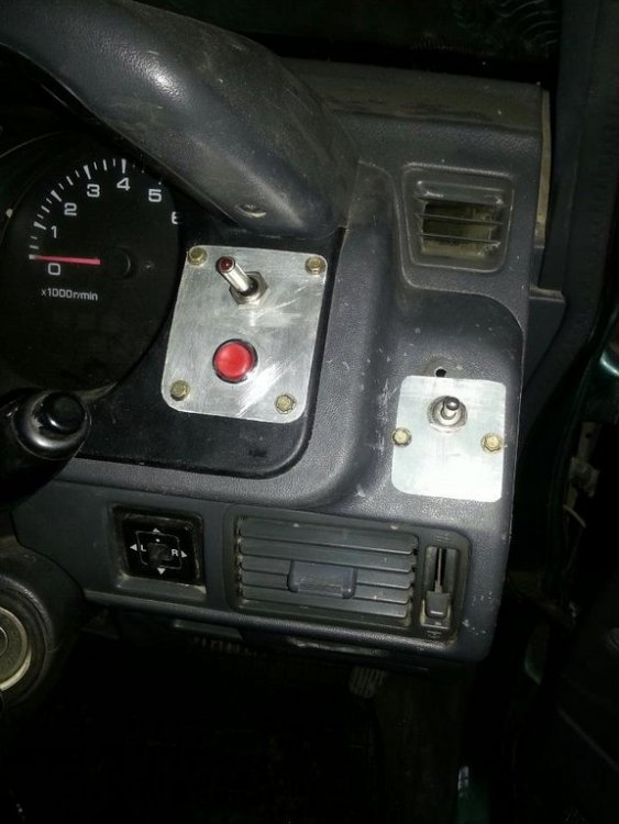

Mugur Iacob Posted April 19, 2013 Author Share Posted April 19, 2013 (edited) Re: Plasare ideala mufa telecomanda troliu.....care e? Gata si eu domnilor! multumesc de sfaturi , a iesit.....mega beton fara sa stric aspectul interiorului, noroc ca am gasit un buton mort in bord, cel cumparat de mine ...parca de acolo era si vine perfect! situat mai in spatele celorlalte butoane deci exclus apasarea din greseala 99,99% Iata si pozele....butoanele sunt pozitionate sub gura de aerisire din stanga volanului langa usa soferului... enjoi!! Am uitat sa va spun ca, comutatorul de interior este lagat in paralel cu mufa exterioara pe care am pastrat-o...sa fie daca tot am gaura in bara din fata...totul cositorit, prins frumos in rigleta....astept note :):banana:10 Edited April 19, 2013 by Mugur Iacob Link to comment Share on other sites More sharing options...
