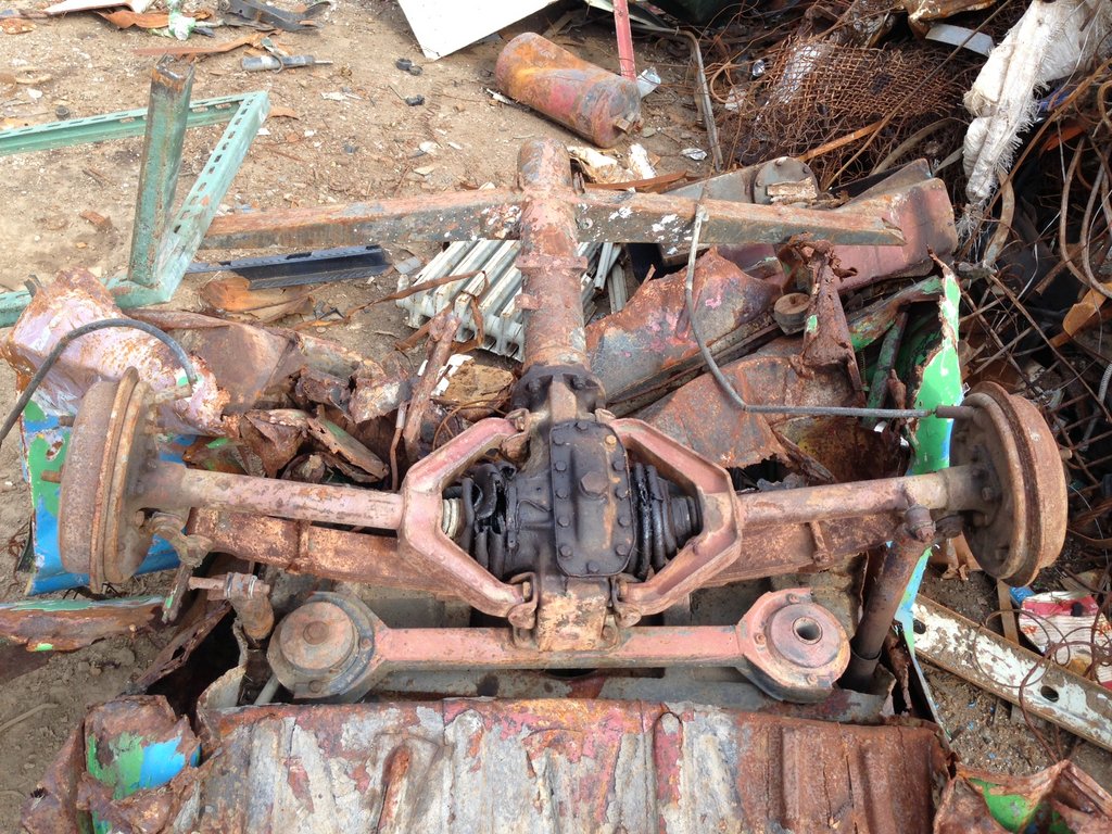

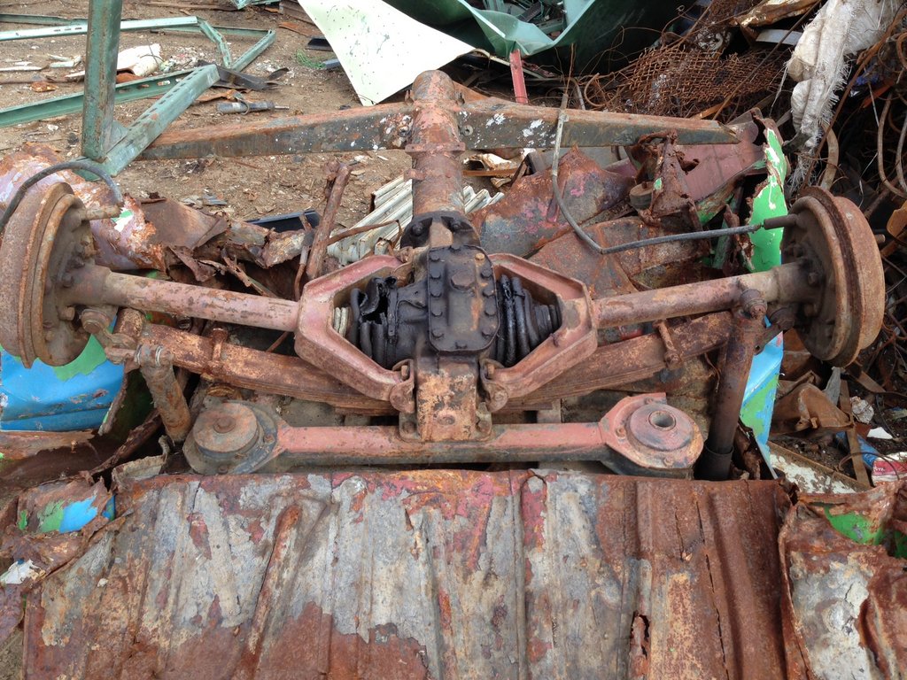

ce parere aveti de tipul asta de suspensie/transmisie?
crt82sil
am gasit...chestia asta(ca nu stiu sa va zic ce masina a fost) prin fier vechi.
Ce parere aveti?
918944885_poz2591.thumb.jpg.e8d0805c1eeefda28334a7b0493b6ab0.jpg 132735552_poz2592.thumb.jpg.a37e0c9bcc897eac0124cf88cdf172af.jpg

Constructiv, seamana foarte mult cu puntile de Pinzgauer... Parca era pe aici un topic pe tema asta...
Re: ce parere aveti de tipul asta de suspensie/transmisie?
Trabi in nici un caz.Am avut si stiu.Pinzgauer parca avea un fel de semiportale si nu-mi amintesc sa fi vazut burdufe la planetare...Asa ca..

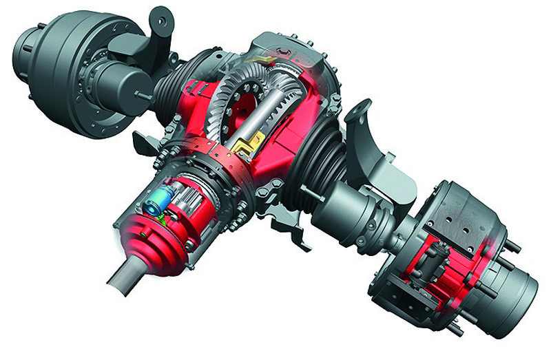

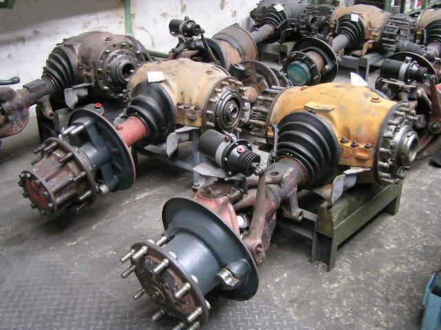

Tatra are sistemul acela de planetare si diferential, inclusiv burdufele de cauciuc. Pe vremuri, cand faceam soferie la canal, am ajutat de cateva ori mecanicii la schimbarea burdufelor in cauza.

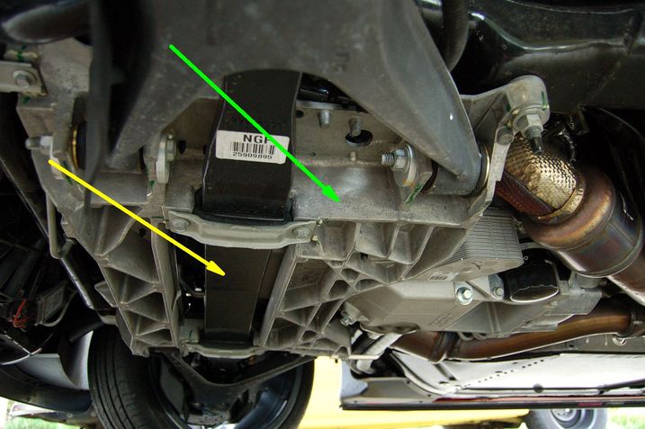

Sistemul de suspensie cu arc lamelar montat transversal il are Corvette C2 si C3 pe spate, iar incepand cu C4 pana la actualul C7, sistemul s-a extins si la puntile fata. La Corvette exista acolo o singura foaie de arc, de obicei din fibra de sticla, care actioneaza si ca bara stabilizatoare.

aveau arcul transversal: triumph spitfire , MGA -ul, diverse forduri, chevy-uri...
tipul acesta de punte se numeste swing axle. putin probabil ca puntea aceasta sa provina de la un 4x4. uita-te la teava prin care trece cardanul.
oricum, n-o arunca, tine-o acolo pina afli de la ce este.
