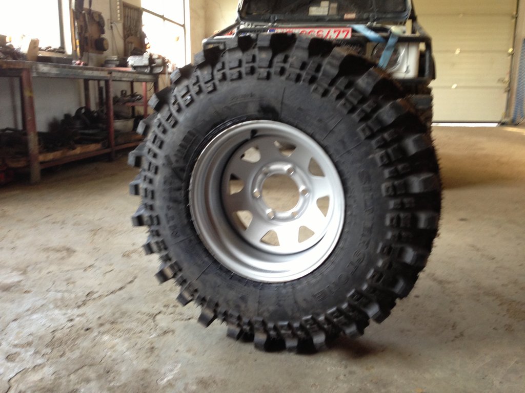

WoBu Postat Aprilie 21, 2013 Autor Partajează Postat Aprilie 21, 2013 Re: Toyota KZJ70 Buna dimineata toyotistilor, Am o intrebare..dupa cum spuneam si in primul post,vreau sa imi iau Simex pe 35x11.5 R15.Intrebarea este legata de jante. -Ar fi potrivit un 10J pentru 35x11.5 R15 sau risc dejantarii in continuu cu ele ? -Anvelopele o sa aiba intre 1 si 1.5 Bari. Multumesc , astept raspunsuri. Link spre comentariu Distribuie pe alte site-uri Alte opțiuni partajare...
Astral Postat Aprilie 21, 2013 Partajează Postat Aprilie 21, 2013 (editat) Re: Toyota KZJ70 Mai intai trebuie sa decupezi aripile ca altfel nu-ti vor intra 35-uri...... Si eventual sa schimbi rapoartele din grupuri..... Editat Aprilie 21, 2013 de Astral REGULAMENT FORUM CLUB 4X4 Rescue 4x4 & MyTrip Link spre comentariu Distribuie pe alte site-uri Alte opțiuni partajare...
baghy Postat Aprilie 21, 2013 Partajează Postat Aprilie 21, 2013 Re: Toyota KZJ70 Prea mare 10 J pentru gume 11.5 J. Un 7 j e numai bun, eventual le intorci. Daihatsu Feroza, adio pietre la rinichi. Link spre comentariu Distribuie pe alte site-uri Alte opțiuni partajare...
