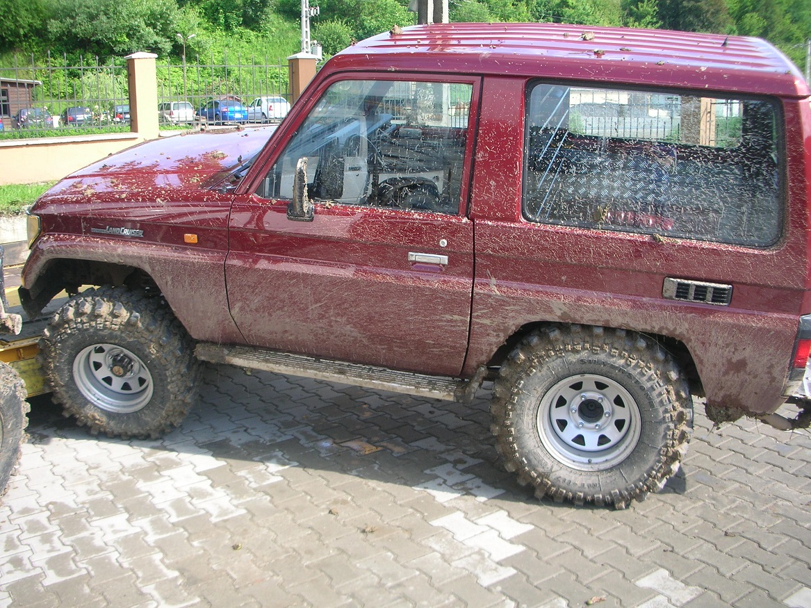

trenu Postat Mai 2, 2013 Partajează Postat Mai 2, 2013 Re: Toyota KZJ70 Numa' sa tii geamurile ridicate cand mergi prin noroi :)) ...E prea frumoasa ca sa o tai ... Da' tu stii. EX - Toyota LJ70 - Marocanca bruneta Link spre comentariu Distribuie pe alte site-uri Alte opțiuni partajare...

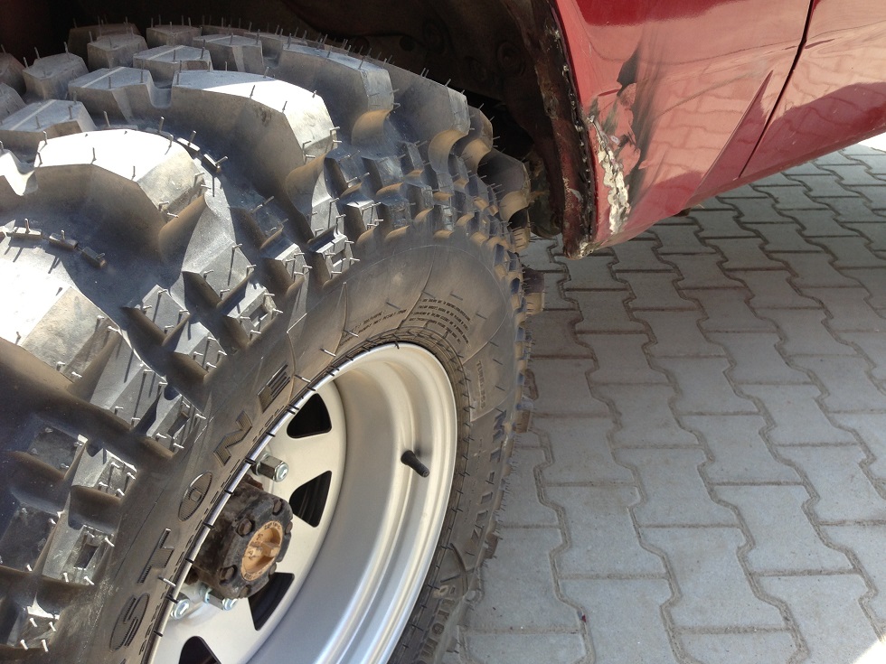

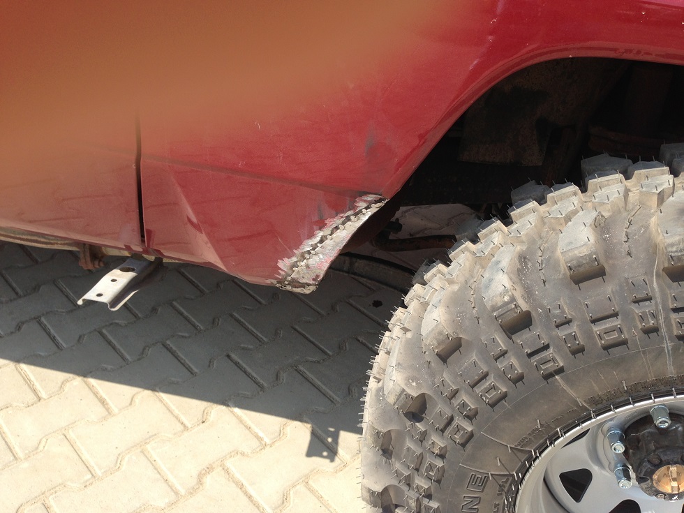

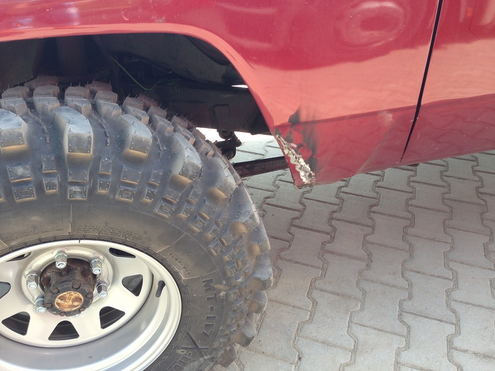

WoBu Postat Mai 2, 2013 Autor Partajează Postat Mai 2, 2013 Re: Toyota KZJ70 Multumesc frumos. Maine vom lucra la aripile fata,deoarece la viraje maxime 33-urile ating in aripi. PS: N-o mai tai. (Stiu,ma schimb ca vremea,insa decizia asta este chiar cea "decisiva") Revin cu poze. :h5 Link spre comentariu Distribuie pe alte site-uri Alte opțiuni partajare...

Yonutz Postat Mai 3, 2013 Partajează Postat Mai 3, 2013 (editat) Re: Toyota KZJ70 Multumesc frumos. Maine vom lucra la aripile fata,deoarece la viraje maxime 33-urile ating in aripi. PS: N-o mai tai. (Stiu,ma schimb ca vremea,insa decizia asta este chiar cea "decisiva") Revin cu poze. :h5 Probabil ca iti vor atinge rotile si pe flexari ... Dar daca ii faci un lift din suspensie ...nu o sa-ti mai atinga ...nici nici nu o trebuiasca sa-i mai coafezi aripile. Flansele alea cred eu ca sunt cam inutile ... si nu fac decat sa-ti streseze "rulmentaraia". Daca o inalti 5cm din suspensie, jantele cu ET -30 ar trebui sa compenseze ...in pastrarea centrului de greutate. Mai mult nu iti trebuie la rotile care le-ai pus. Editat Mai 3, 2013 de Yonutz consiliere - diagnoza - evaluare - recovery Link spre comentariu Distribuie pe alte site-uri Alte opțiuni partajare...
cos Postat Mai 3, 2013 Partajează Postat Mai 3, 2013 (editat) Re: Toyota KZJ70 Chiar daca pare ciudata ideea , poti renunta sau poti folosi flanse mai mici in latime pe puntea fata , mentinand cei 50mm pe puntea spate . La acest ET total obtinut apar aspecte oarecum negative care intereseaza direct directia ( efortul la volan , reversibilitatea accentuata a sistemului de directie , instabilitatea pe traiectorie ) . Masina ie biutifula spre superba , eu n-as taia aripile ei , ci le-as pastra ( bineinteles daca starea lor inca mai merita ) si as cioparti unele de imprumut . Dupa ce m-am edificat complet cu detaliile poate ca le-as taia si pe cele originale ( bineinteles intr-un mod profesionist , pe baza dovezilor practice anterioare - adeq ... masina e super , as dori ca rezultatul sa ramana si el super in orice moment ... ) . ... ( am zis io ca masina e super ? ) ... ...si ceva bucse mai profi la tendoane , pe toate strazile lor ... Poate inclini putin partea buna a gandirii tale si spre partea cu siguranta in offroad ( niciodata nu esti destul de sigur in off - de fapt , principalul pericol e insusi pilotu' ) . ... aaa ... asa ... super masina , zic ... Editat Mai 3, 2013 de cos ... sa fim corecti pana la capat ! Nu cere nimeni sa fii impecabil si un fel de varf de gama , doar corect e destul ! Link spre comentariu Distribuie pe alte site-uri Alte opțiuni partajare...

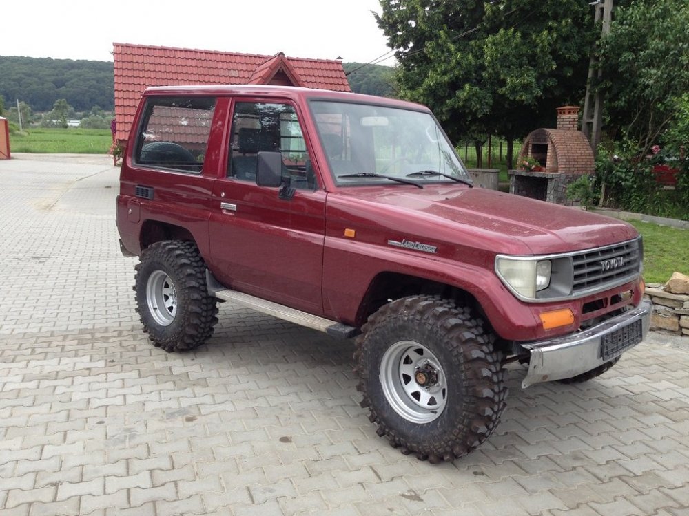

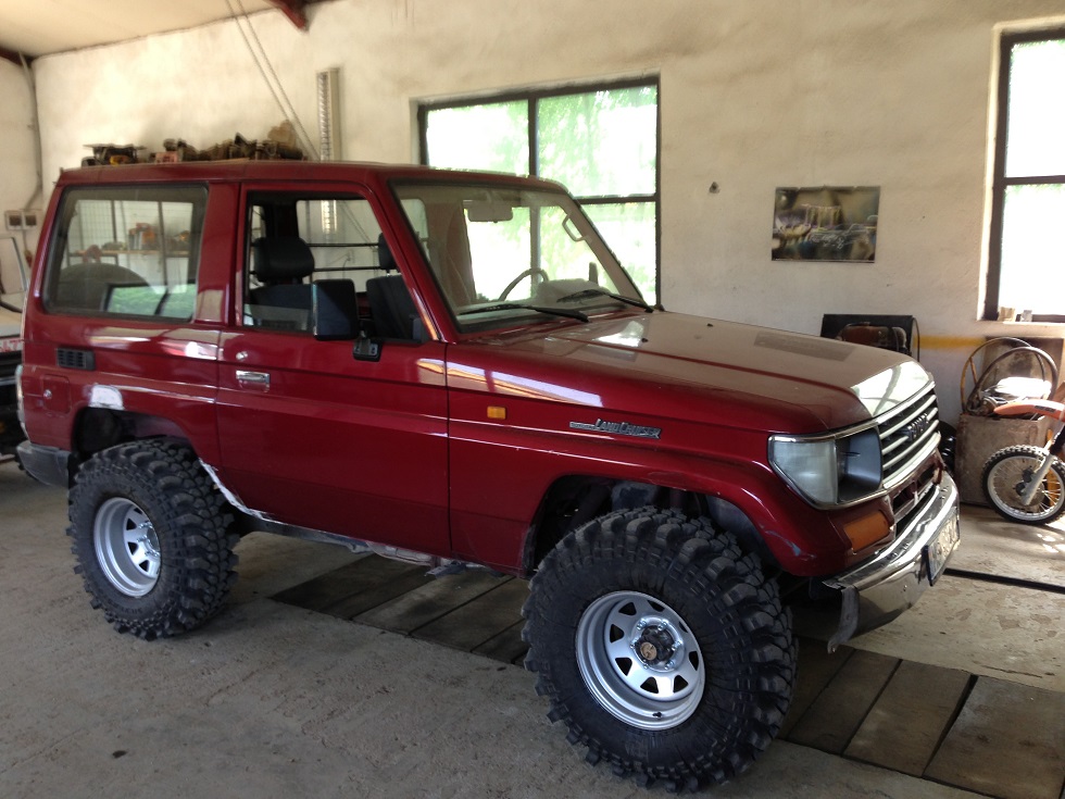

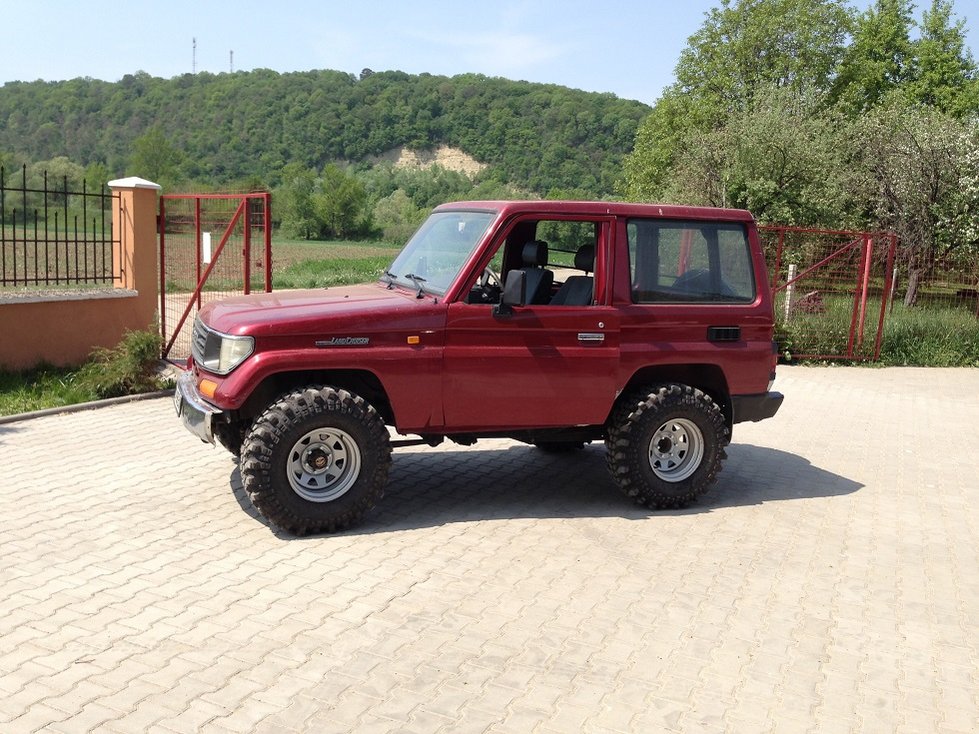

WoBu Postat Mai 4, 2013 Autor Partajează Postat Mai 4, 2013 Re: Toyota KZJ70 Cateva poze ... PS : Tot azi am dus masina la vopsitorie,revin cu poze cand e gata . :h Link spre comentariu Distribuie pe alte site-uri Alte opțiuni partajare...

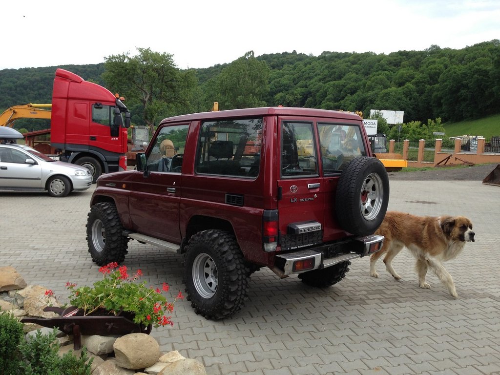

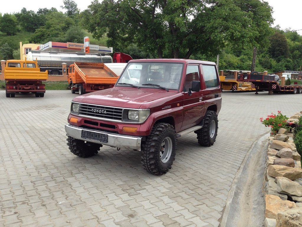

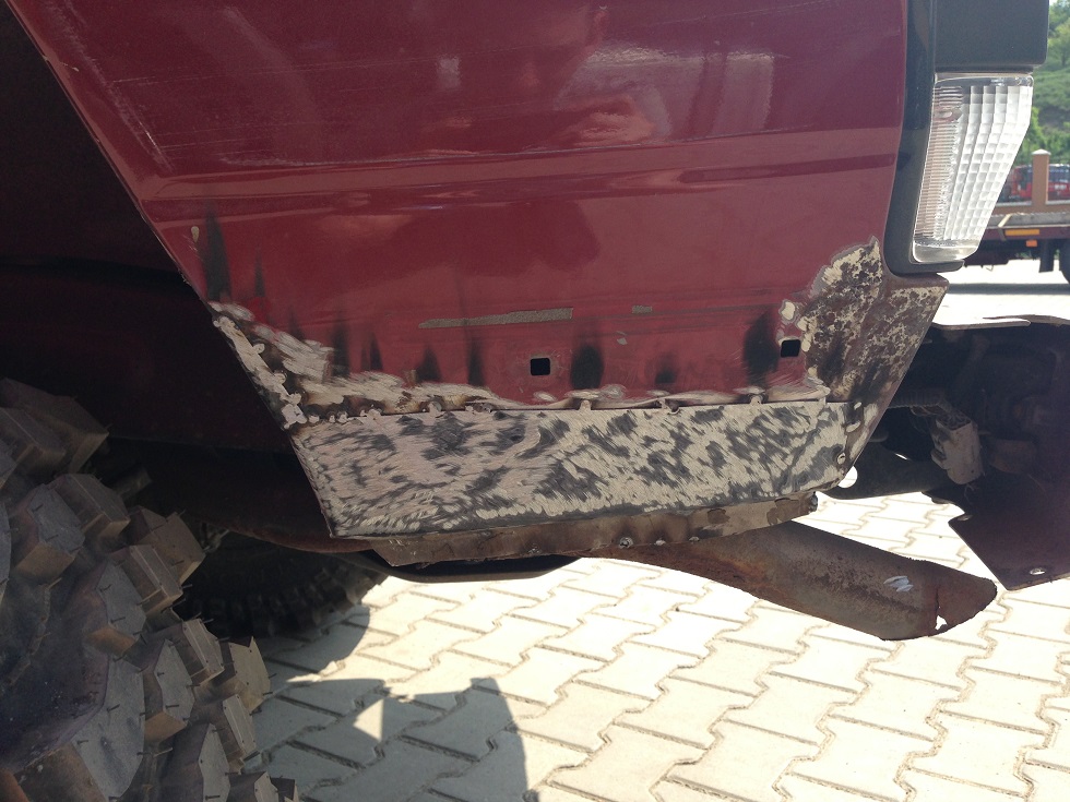

WoBu Postat Mai 30, 2013 Autor Partajează Postat Mai 30, 2013 Re: Toyota KZJ70 Buna ziua, De ceva timp n-am mai scris pe aici nici o noutate. -Masina a fost vopsita partial;ii s-au pus rulmenti noi,deoarece ceilalti erau praf;iar intre timp..a facut si o vizita la RAR,ramane de asteptat raspunsul de la Bucuresti,daca se aproba ca poate fi autoutilitara. -Revin si cu alte upgrade-uri. :grin: Pozele promise... Link spre comentariu Distribuie pe alte site-uri Alte opțiuni partajare...
TOYO L Postat Mai 30, 2013 Partajează Postat Mai 30, 2013 Re: Toyota KZJ70 a iesit marfa...:h5 LJ 7O Link spre comentariu Distribuie pe alte site-uri Alte opțiuni partajare...
Sabau Gigel Postat Iunie 3, 2013 Partajează Postat Iunie 3, 2013 Re: Toyota KZJ70 Foarte bine a iesit. Frumos cainele. Membru club GTC Motosport: Link spre comentariu Distribuie pe alte site-uri Alte opțiuni partajare...

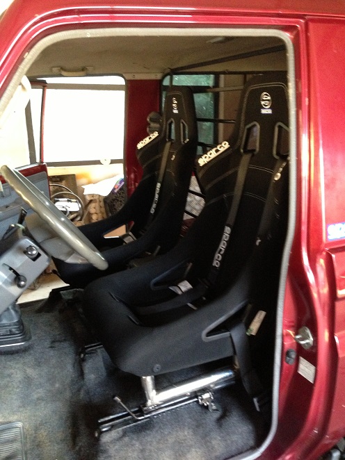

WoBu Postat Iunie 22, 2013 Autor Partajează Postat Iunie 22, 2013 (editat) Re: Toyota KZJ70 Intre timp , a mai primit Scaune Sparco V,centuri 4puncte,folie neagra pe geamurile din spate,niste zgarieturi..statea prea frumos vopseaua pe ea si i-am dezamortit putin incheieturiile. :-P Urmeaza scuturi,bari fata-spate,rollcage interior si A/C. EDIT : S-a si inmatriculat ca si autoutilitara. :h5 Cateva poze.. Editat Iunie 22, 2013 de WoBu Link spre comentariu Distribuie pe alte site-uri Alte opțiuni partajare...

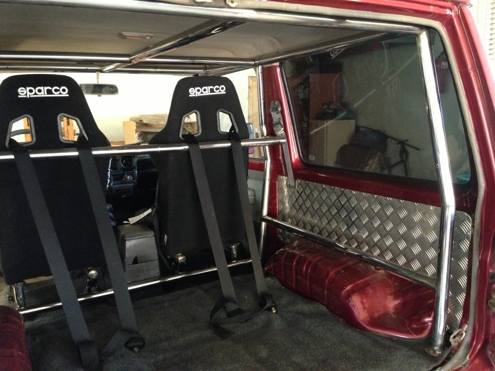

WoBu Postat Iulie 25, 2013 Autor Partajează Postat Iulie 25, 2013 Re: Toyota KZJ70 Cam asa arata rollcage-ul interior... Link spre comentariu Distribuie pe alte site-uri Alte opțiuni partajare...
cos Postat Iulie 25, 2013 Partajează Postat Iulie 25, 2013 Re: Toyota KZJ70 Rollcage-ul e prezentat in foto 'la gata' , terminat ? ... sa fim corecti pana la capat ! Nu cere nimeni sa fii impecabil si un fel de varf de gama , doar corect e destul ! Link spre comentariu Distribuie pe alte site-uri Alte opțiuni partajare...
WoBu Postat Iulie 26, 2013 Autor Partajează Postat Iulie 26, 2013 Re: Toyota KZJ70 Rollcage-ul e prezentat in foto 'la gata' , terminat ? Da,cam acesta ar fi rollcage-ul desi preferam cateva x-uri. Link spre comentariu Distribuie pe alte site-uri Alte opțiuni partajare...
RZV Postat Iulie 26, 2013 Partajează Postat Iulie 26, 2013 Re: Toyota KZJ70 Inox!??! Arata...lucios :x Nu mai zic nimic ca iarasi imi reprosezi ceva. Totusi, scaunele imi plac. Dacă de întelepţi o povaţă este apreciată, de proşti e ca o jignire considerată. Dream It, Do It, Live It.... Link spre comentariu Distribuie pe alte site-uri Alte opțiuni partajare...
KAROLOKW Postat Iulie 27, 2013 Partajează Postat Iulie 27, 2013 Re: Toyota KZJ70 Daca pana acum masina mi sa parea frumoasa acum dupa ce ai ingreunat-o cu acele tevi de inox sudate din bucati care fara suparare dar numa rollcage nu este si s anu te astepti sau sa te bazezi sa fie ce trebuie,mi se pare chiar ca ti-ai batut joc de ceva frumos. acel rollcage nu confera nici un pic de siguranta sau rigiditate structurala iar la o situatie mai sensibila risca sa provoace mai multe daune decat ar trebui sa apere. iti trebuia in primul rand niste placi de asezare prindere de caroserie sau sasiu de cel putin 100cm patrati adica de 10 pe 10 si groase de 8mm,apoi iti trebuiau niste inchideri diagonale pe plafon ,in spatele scaunelor si pe laterale,plus cateva adica vreo 2 in deschiderea usilor si inca o traversa la baza parbrizului... nu o lua in nume de rau dar sper sa intelegi ca ce ai tu acolo nu iti confera nici macar o siguranta psihica dapai una fizica. in plus la rollcage nu sunt aceptate sudurile in unghi fara sa ai si niste gusee de siguranta acolo plus ca ideea e sa tinzi catre cat mai putine suduri si sa obtii profile indoite cat mai lungi...adica cu cat mai putine suduri..... oricum in rest masina e frumoasa si duce Link spre comentariu Distribuie pe alte site-uri Alte opțiuni partajare...
WoBu Postat Iulie 27, 2013 Autor Partajează Postat Iulie 27, 2013 (editat) Re: Toyota KZJ70 Daca pana acum masina mi sa parea frumoasa acum dupa ce ai ingreunat-o cu acele tevi de inox sudate din bucati care fara suparare dar numa rollcage nu este si s anu te astepti sau sa te bazezi sa fie ce trebuie,mi se pare chiar ca ti-ai batut joc de ceva frumos. acel rollcage nu confera nici un pic de siguranta sau rigiditate structurala iar la o situatie mai sensibila risca sa provoace mai multe daune decat ar trebui sa apere. iti trebuia in primul rand niste placi de asezare prindere de caroserie sau sasiu de cel putin 100cm patrati adica de 10 pe 10 si groase de 8mm,apoi iti trebuiau niste inchideri diagonale pe plafon ,in spatele scaunelor si pe laterale,plus cateva adica vreo 2 in deschiderea usilor si inca o traversa la baza parbrizului... nu o lua in nume de rau dar sper sa intelegi ca ce ai tu acolo nu iti confera nici macar o siguranta psihica dapai una fizica. in plus la rollcage nu sunt aceptate sudurile in unghi fara sa ai si niste gusee de siguranta acolo plus ca ideea e sa tinzi catre cat mai putine suduri si sa obtii profile indoite cat mai lungi...adica cu cat mai putine suduri..... oricum in rest masina e frumoasa si duce Stiu asta , si de aceea cred ca o sa se construiasca altul...Va multumesc oricum,sfaturile sunt binevenite. Oricum,masina va mai fi in stadiul acesta inca 2 ani,dupa care o sa faca cunostinta cu flexul,in cazul in care nu o sa o vand pana atunci. Editat Iulie 27, 2013 de WoBu Link spre comentariu Distribuie pe alte site-uri Alte opțiuni partajare...
cos Postat Iulie 27, 2013 Partajează Postat Iulie 27, 2013 (editat) Re: Toyota KZJ70 In acest moment e mult mai bine fara acest rollcage . Daca chiar crezi ca e necesar ar trebui sa fie unul facut cum trebuie - arata mai urat , atarna mai mult , ingradeste accesul - dar te serveste la nevoie - repet , daca crezi ca ai nevoie . Daca nu , atunci te poti opri din cheltuieli inutile ... Imi cer scuze pentru cele ce urmeaza - la genul asta de masini se uita putini oameni , majoritatea lor sunt cei care mai stiu cate una-alta . Tocmai din acest motiv recomand sa scoti fara regrete balustrazile de inox din masina ( poate faci ceva - dar altceva - cu ... inoxul ) . Fara regrete ... nimeni nu se naste invatat , nimic nu iese bine fara practica ... asta e ... mergem toti inainte ... Masina , acum , arata ... rusinos ... cred ... Scuze , inca o data . Daca eram langa masina si cineva imi cerea opinia as fi spus imediat ca prefer sa nu comentez nimic . As fi preferat sa-mi asez politicos ideile ( putine si categorice ) si sa imi dau cu parerea mai tarziu . Asta s-a intamplat ...de fapt ... Atat de NASOL cred ca e ... Editat Iulie 27, 2013 de cos ... sa fim corecti pana la capat ! Nu cere nimeni sa fii impecabil si un fel de varf de gama , doar corect e destul ! Link spre comentariu Distribuie pe alte site-uri Alte opțiuni partajare...
