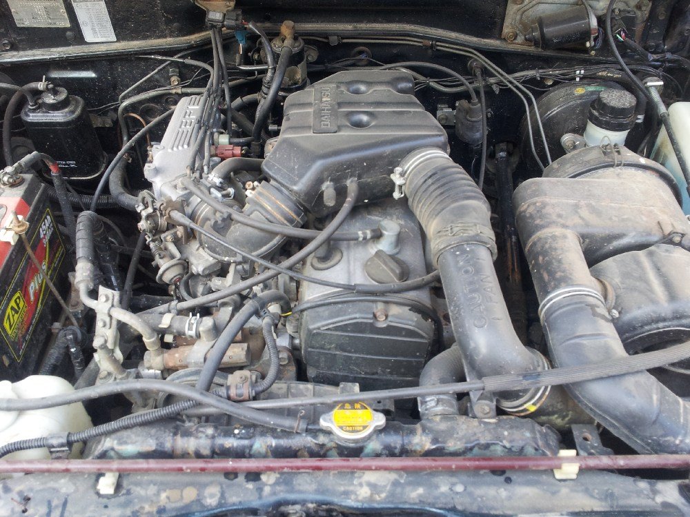

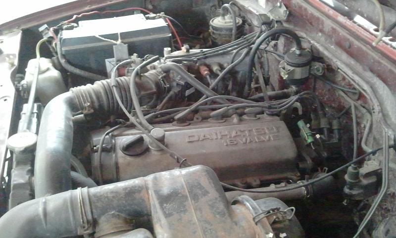

smeagle Postat Mai 17, 2013 Autor Partajează Postat Mai 17, 2013 (editat) Re: Gata ! Mi-am luat si eu Feroza mea ! salut , am luat toata masina, o parte din piese le vand , am postat deja un anunt la sectiunea de vanzari piese 4x4 , si pe parcurs ce o desfac si vad starea pieselor o sa mai adaug la lista ... cat despre cutia aia de plastic este cea de pe motor si in poza se vede ca nu exista si cred ca acest tip nu o are din fabrica , nu stiu ce sa zic poate gresesc ... in a 2-a poza se vede diferenta [ATTACH=CONFIG]179075[/ATTACH] Editat Mai 17, 2013 de smeagle Link spre comentariu Distribuie pe alte site-uri Alte opțiuni partajare...
robert tapuc Postat Mai 17, 2013 Partajează Postat Mai 17, 2013 Re: Gata ! Mi-am luat si eu Feroza mea ! parerea mea este ca la motorul nou cumparat , persoana respectiva a scos partea aceea de plastic si a dus furtunul direct la sist de injectie EFI . Acum ca ai doua motoare este foarte simplu sa montezi si plasticul ala pentru a avea un amestec standard . Link spre comentariu Distribuie pe alte site-uri Alte opțiuni partajare...
smeagle Postat Mai 17, 2013 Autor Partajează Postat Mai 17, 2013 (editat) Re: Gata ! Mi-am luat si eu Feroza mea ! pai cred ca o sa pastrez sistemul de admisie standard cf manualului de pe warfs.org, dar ma uitam ca dpdv mecanic aia e foarte buna si arcurile spate la ea sunt super , ale mele se si vede ca sta masina de spate mai jos decat fata ... Editat Mai 17, 2013 de smeagle Link spre comentariu Distribuie pe alte site-uri Alte opțiuni partajare...
Caphonne Postat Mai 17, 2013 Partajează Postat Mai 17, 2013 Re: Gata ! Mi-am luat si eu Feroza mea ! Pune cutia de la vechiul motor.Ai grija ca furtunul care iese din cutie vezi unde duce sa il pui la fel. Dacia Duster 4x4 Daihatsu Feroza ''Facocerul gurmand'' 1.6 16V. Link spre comentariu Distribuie pe alte site-uri Alte opțiuni partajare...

nae rx 4 Postat Mai 26, 2013 Partajează Postat Mai 26, 2013 (editat) Re: Gata ! Mi-am luat si eu Feroza mea ! cutia aia de pe admisie se numeste- rezonator - si ajuta la imbunatatira fluxului de aer in admisie cutia aia neagra de pe parafoc ce seamana cu un filtru se numeste -canistra de carbon- si stocheaza vaporii de benzina din rezervor in ea ....in anumite conditii acestia sunt lasati sa intre in admisie pt imbogatirea amestecului .... in principiu ai 2 motoare ''identice'' dar nu la fel :ha:.....sunt aproape sigur ca managementul electronic nu e la fel deci te hotarasti ce electronica vrei sa folosesti si o pui la pachet cu cablaje ECU galerii senzori electrovane si alte accesorii e posibil sa difere putin si intern motorarele asa ca daca te hotarasti sa faci din 2 unul trebuie un pic de atentie ( banuiala mea e ca au la origine norma de poluare diferita probabil euro 1 cel mai vechi si celalalt euro2 ) daca ajungi la RAR ai schimbat doar blocul motor nu motorul cu totul .....spre binele buzunarului tai si a nervilor ( la schimbare de motor te fac astia cu nervii la schimbare de bloc scapi mult mai ieftin - ca timp pierdut ):wink: Editat Mai 26, 2013 de nae rx 4 Link spre comentariu Distribuie pe alte site-uri Alte opțiuni partajare...
