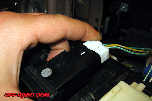

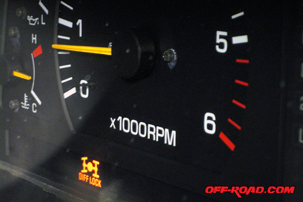

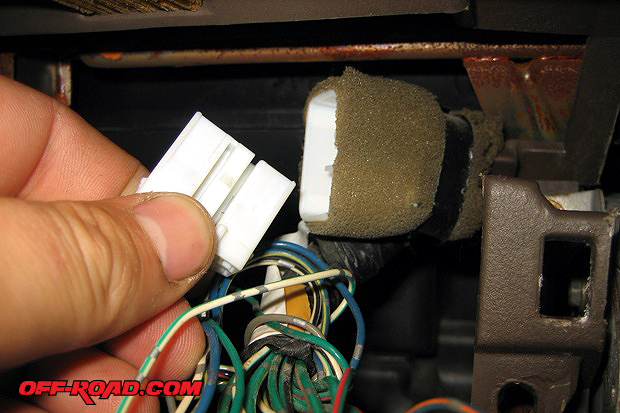

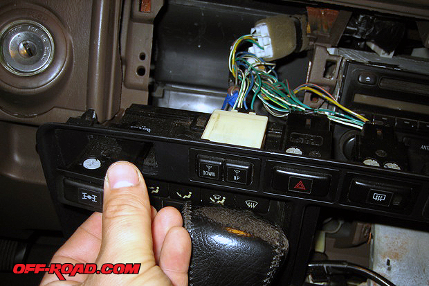

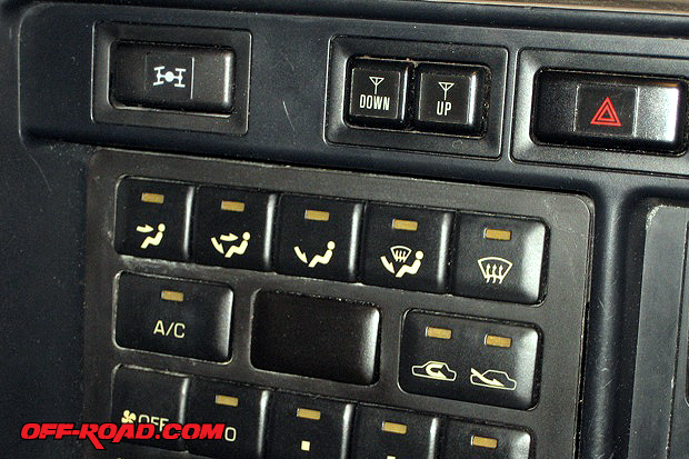

Cu toate ca masina este dotata cu diferential central blocabil acesta poate fi blocat doar in Low(fara diverse artificii) pentru anumite modele care nu au instalat comutatorul CDL. Partea buna este ca cablajul pentru comutator este deja existent pe masina si instalarea acestuia dureaza max 10 min.
Sunt doua modele de comutatoare 91-94 respectiv 94-98, pe alte forumuri am vazut ca s-a montat si comutatorul de avarii in locul lui dar arata mai bine cele originale.
Eu unul personal l-am cumparat cu 50 ron si instalarea lui a durat max 10 minute cu probe cu tot.
Este util pentru a bloca difernetialul central si in HIGH.
5-Land-Cruiser-Center-Differential-5-11-11.jpg.91cc0e461b888e22967932d801fe8634.jpg7-Land-Cruiser-Center-Differential-5-11-11.jpg.be28f1dc6a3ca4b1d318dc4a2db995fa.jpg
http://i301.photobucket.com/albums/nn46/dandecu23/Fotografie-0130_zps097cfb94.jpg
[ATTACH=CONFIG]177719[/ATTACH][ATTACH=CONFIG]177720[/ATTACH]

Nu trebuie sa cumperi decat butonul, acum depinde ce varianta ai , cea pe care o am eu sau buton dreptunghiular. Am vazut pe alte forumuri ca merge direct si butonul de avarie dar nu garantez. Acum depinde de unde ai noroc sa il gasesti. Eu unu l-am luat de la o persoana care dezmembra o Toyota si avea anuntul pe autovit.
Cred ca este foarte util la namoale usoare si iarna nemaifiind nevoie sa o treci in Low!
