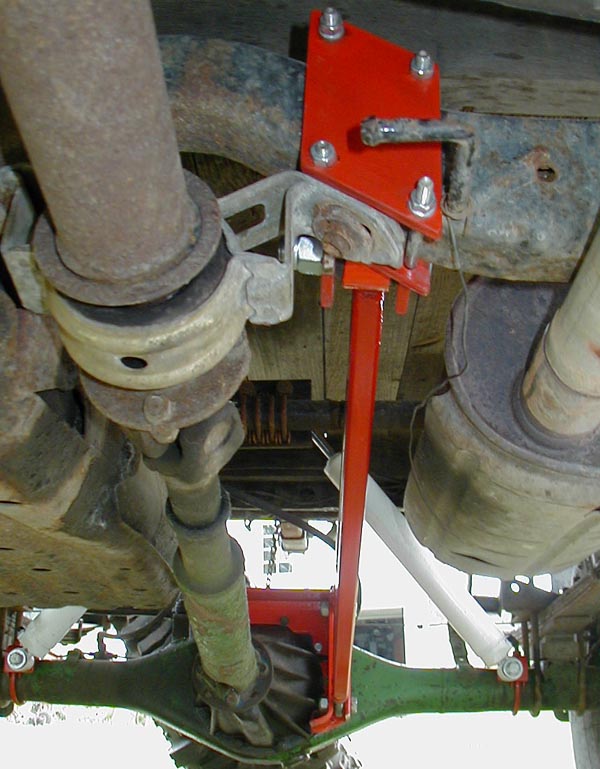

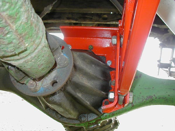

Max Postat Aprilie 17, 2014 Partajează Postat Aprilie 17, 2014 Re: Wrangler yj 4.2 porneste greu la cald Stii ce trebuie acolo, nu? Link spre comentariu Distribuie pe alte site-uri Alte opțiuni partajare...
alin-jeep Postat Aprilie 17, 2014 Partajează Postat Aprilie 17, 2014 Re: Wrangler yj 4.2 porneste greu la cald Am studiat despre ce este vorba .Sunt foarte multe variante de executie .In cazul nostru masina fiind destul de usoara nu va fi cazul de super ramforsari . Multumesc pentru informatii .Din poze am observat ceva la care nu m-am gandit :wink: :h5 Link spre comentariu Distribuie pe alte site-uri Alte opțiuni partajare...
Max Postat Aprilie 17, 2014 Partajează Postat Aprilie 17, 2014 Re: Wrangler yj 4.2 porneste greu la cald Am studiat despre ce este vorba .Sunt foarte multe variante de executie .In cazul nostru masina fiind destul de usoara nu va fi cazul de super ramforsari . Multumesc pentru informatii .Din poze am observat ceva la care nu m-am gandit :wink: :h5 Avantajul sistemelor din poze este ca sunt demontabile. Poti sa le dai jos oricand fara sa se vada vreo interventie pe masina. Nu ai nimic de sudat. Dac anu deranjaza sudurile, atunci se poate face mai usor. Link spre comentariu Distribuie pe alte site-uri Alte opțiuni partajare...
alin-jeep Postat Aprilie 17, 2014 Partajează Postat Aprilie 17, 2014 Re: Wrangler yj 4.2 porneste greu la cald Suportii pe punte vor fi sudati pentru ca nu deranjeaza si nu se afecteaza negativ nimic ,in rest totul va fi demontabil . Maine va fi gata -sper Link spre comentariu Distribuie pe alte site-uri Alte opțiuni partajare...
