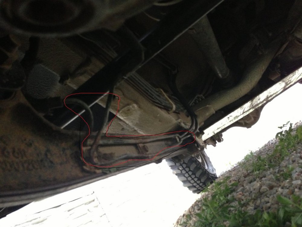

Asta seara am zis sa fac o plimbare prin padurea din spatele casei si luat sotia si pitica din dotare hai la padure
ploaie, frumos....drumuri neumblate...stanga dreapta la un moment dat...ploua mai tare si hai sa dam 4x4 just in case...cand colo cucu...CUCU ....benzina putina, noaptea venea ...ploaia tare tare...
in fine ajungem acasa fara probleme si sa investigam problema, ma bag sub masina si nu era mufa electrica care da comanda si care oricum era protejata de scut...(ma gandeam ca vre-o creanga nesimtita..)
vad 2 furtune scoase de la locul lor - amplasate in linie cu un brat de fier pe partea dreapta- GATA asta e...le pun la loc evident tot pe ploaie :) cum sa stea TAZ cu defectiune...si NIMIC tot nu merge
Presupun ca sunt furtunele de la vacuum intrebarea este mai trebuie sa fac ceva dupa ce le-am pus la loc? sau o avea si alta buba....momentan in bord clipeste becul 4x4 masina ramanand in 2x4
Multumesc anticipat pentru raspunsuri

sanse mari sa iti fie pline furtunele si electrovalvele pline de mizerie.... ca daca erau scoase si ele trageau aer... nu o fi fost superclean
trebuie desfacute electrovalvele si curatsate si furtunele suflate bine
inainte de chestii mai complicate

Ai mizerie pe furtune. Sunt primele pe care trebuie sa le cureti (cu pompa/compresor). (Cred ca nu le-ai pus invers :) ca sunt paralele parca).

Vezi să nu ai vreun furtun spart, secționat că atunci se pierde vacuum și nu va cupla. Îți spun o chestie interesantă. Eu am cumpărat mașina cu MRL-uri manuale, montate de fostul proprietar, dar furtunele au rămas la locul lor. O dată, când am ieșit la plimbare, am pățit treaba cu becul care clipea, dar de cuplat se cupla, că le cuplam manual la roți și apoi din maneta. Mă deranja treaba cu becul și am zis să verific. Ce am găsit? Exact lângă suportul de baterie, unde iese furtunul de vacuum din electrovalvă și coboară pe lângă semiaripă spre punte, furtunul crăpat, spart aproape de capătul care intră pe ștuțul electrovalvei. Noroc că era puțin mai lung decât era nevoie. L-am scurtat cu 2 cm cu un cutter și l-am băgat la loc. De atunci nu am mai avut problema cu indicatorul de 4x4. Verifică bine traseele furtunelor, să nu fie obturate sau sparte, rupte. Eventual cu un compresor de aer. Cu compresorul, sau cu pompa de roți poți să le și verifici de spărturi, umfli la un capăt și la celalalt ții un deget și cu ocazia asta le și desfunzi în cazul în care ar fi vreunul obturat de corpuri străine. :h5

in partea din fata sunt busite!! si obturate.....stie cineva codul acestui reper? nu l-am gasit in manualul de pe net...

Vrei acele tevi? sau furtunele? Pt tevi... cauta de Dacie de frana ;) .. le modelezi cum vrei..... iar pt furtune.... ia unu cu tine si du-te la dezmembrari si ia de la stropitoarele de parbriz :grin:

La fel am patit si eu si am surubarit ce nebunul pana am luat la verificat furtunele si tevile, asa am crezut si eu ca sunt obturate sau sparte!
Si am verificat cu o pompa si un prieten!
Prietenul dadea de zor la pompa pe furtune si eu verificam pe traseu!
Ce sa vezi!!!! Tevile mancate de rugina si filoxera! Suflau de le lua benga prin mai multe locuri!
Cautat la cutia cu nimicuri de la un service, gasit ceva conducte vechi de frana, curatate si montate.
Iar furtune am pus de la injectoare, furtun de cauciuc acoperit cu material textil! la metru de magazine auto!
Merge struna! Pana la prima creanga ce va mai agata ceva pe la vacuum!!!!!

Sincer este prima data in 4 ani cand patesc asa ceva ...la una din cele mai usoare iesiri...adica drum de padure cu Crengi...deci ghinion..
am sa incerc sa le protejez cu ceva ...vad ma gandesc ...cum si in ce fel
cred ca se poate face o protectie ceva si gata problema....sistemul e foarte bine gandit...doar trebuie un pic protejat

EKO mercic - teava de frana dacie e magica....merge ca focul la fix!
Rezolvat problema!

Mno, m-a lasat si pe mine sistemul vacuumatic. Dupa simptome, pare sa piarda presiune undeva. Pana gasesc timp sa m-apuc de lucru la inspectat tubuletele, cu ce materiale sa ma inarmez - furtun de cauciuc de 4 mm si atat ? nu e nici o conducta metalica p-acolo, adicatelea conductele de frana de Dacie mai sus mentionate nu-s metalice ?
Si daca iau de Dacie, tre' de Dacie 1300 sau Logan ? :grin:

Conductele metalice sunt prinse pe punte o să le identifici ușor, dacă urmărești furtunurile. Au niște T-uri pe ele în care intră furtunurile (la mine, spre capătul dinspre roata dreapta). Ele (conductele) fac legătura între roata dreapta și roata stânga față.:h5
Conductă de Dacia (berlină) iei, doar dacă e vreo problemă la conductele tale ... dacă ai vreo conductă ruptă, strâmbă ... etc și trebuiește înlocuită. În principiu, merge pusă orice conductă care respectă diametrul, nu contează de la ce mașină e luată. Dar, prima dată, verifică furtunurile ...

Mers, cerut furtune de frana de dacie - primit un sul....cam 3 m aproximativ cred ca sunt din cupru - sunt maleabile...taiat cu pana de bomfaier ....pilit un pic pe margini ....- PERFECT!!!! de acolo sunt!!! :)
rezolvat in 20 minute la un vecin care are vulcanizare si are elevator....s-a muncit el sub supravegherea mea....cost 30 lei...
Mercic inca odata EKO de sfat!
Acum am si de rezerva daca se mai optureaza....se pot schimba si in teren....poate dura ceva mai mult dar te ajuta sa rezolvi problema
Acum urmeaza sa le fac un fel de scut din tabla care devieze caracile si sa nu se mai infiga in tevile astea....
PS:
tevutele originare sunt sudate pe un suport mic acolo pe surub dar poti rupe sau taia teava origina bati un pic cu ciocanul si se transforma intr-un supert perfect pentru cele noi, spre spate tevutele originale sunt lipite intre ele printr-un distantier dar le poti prinde cu un colier mai marecu putin cauciuc
