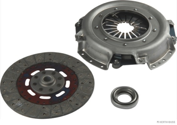

Salut! am cumparat acest ambreiaj ptr. Patrolu-l meu si vreau sa stiu la ce foloseste siguranta de la soare si de ce este fara arcuri
asta este ce am gasit repede pe net ptr.ZD 30,si este made in Japan
Multumesc!

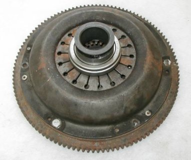

Discul nu are arcuri pentru că volanta e cu masă dublă, deci folosește resorturi pentru amortizarea șocurilor. Nu știu sigur ce e cu siguranța de pe placa de presiune dar s-ar putea să fie ambreiaj cu ”rulment care trage“ - adică pe invers și atunci să fie pentru rulmentul de presiune. Am avut ceva în acest gen pe o Alfa Romeo 166, 2.4JTD. Știu că există ambreiaje din ăstea și la Subaru Impreza. Cum funcționează? Rulmentul se montează pe placă (în soare, dacă vrei) și placa ține discul de fricțiune lipit strâns între ea și volantă. Cănd pedala este acționată, pompa face presiune si cilindrul receptor al ambreiajului acționează o furcă care trage rulmentul de presiune împreună cu lamelele (arcurile) plăcii de presiune, eliberând discul și decuplând cutia de viteze de motor. Repet, nu știu dacă la ZD30 este acest tip de ambreiaj. Arată cam așa:
Numai bine!
