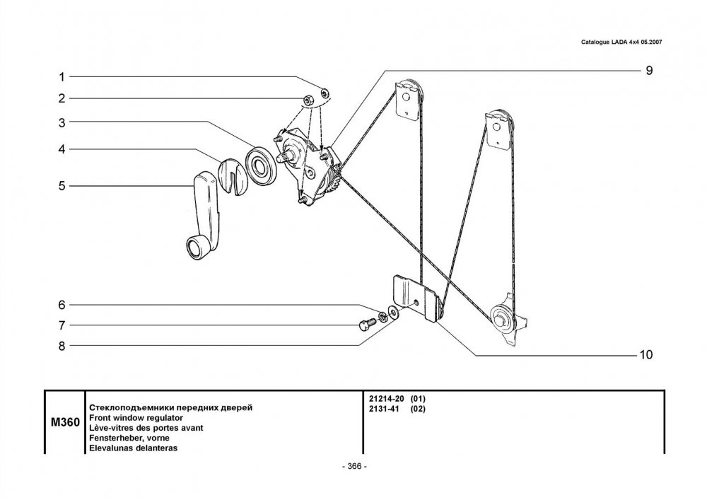

Big Daddy Postat Mai 30, 2013 Autor Partajează Postat Mai 30, 2013 (editat) Re: Defect macara geamuri :banana Azi am reparat macaraua dar am descoperit ca sunt 4 role nu trei si de fapt rola defecta era alta din lateral tot sus, foarte greu de bagat degetele si lucrat acolo. Rezolvat cu gaura si surub momentan. Poate are cineva o poza cu sistemul ca eu am facut cum m-am priceput si cum am crezut ca ar trebui sa vina sufa pe role, sper sa o fi si nimerit. Editat Mai 30, 2013 de Big Daddy Link spre comentariu Distribuie pe alte site-uri Alte opțiuni partajare...
renatto Postat Iunie 24, 2013 Partajează Postat Iunie 24, 2013 Re: Defect macara geamuri Asta e schema, daca nu e prea tarziu.... Link spre comentariu Distribuie pe alte site-uri Alte opțiuni partajare...
Big Daddy Postat Iunie 28, 2013 Autor Partajează Postat Iunie 28, 2013 Re: Defect macara geamuri Asta e schema, daca nu e prea tarziu.... [ATTACH=CONFIG]182373[/ATTACH] Multumesc Renato am sa desfac sa pun din nou coarda conform schemei, dar culmea functioneaza si asa cum am pus-o eu. Link spre comentariu Distribuie pe alte site-uri Alte opțiuni partajare...

renatto Postat Iulie 1, 2013 Partajează Postat Iulie 1, 2013 Re: Defect macara geamuri Daca nu-i asezata cum trebuie se va uza mai repede sau se va bloca. Daca tot intri in concediu... spor la treaba! Link spre comentariu Distribuie pe alte site-uri Alte opțiuni partajare...

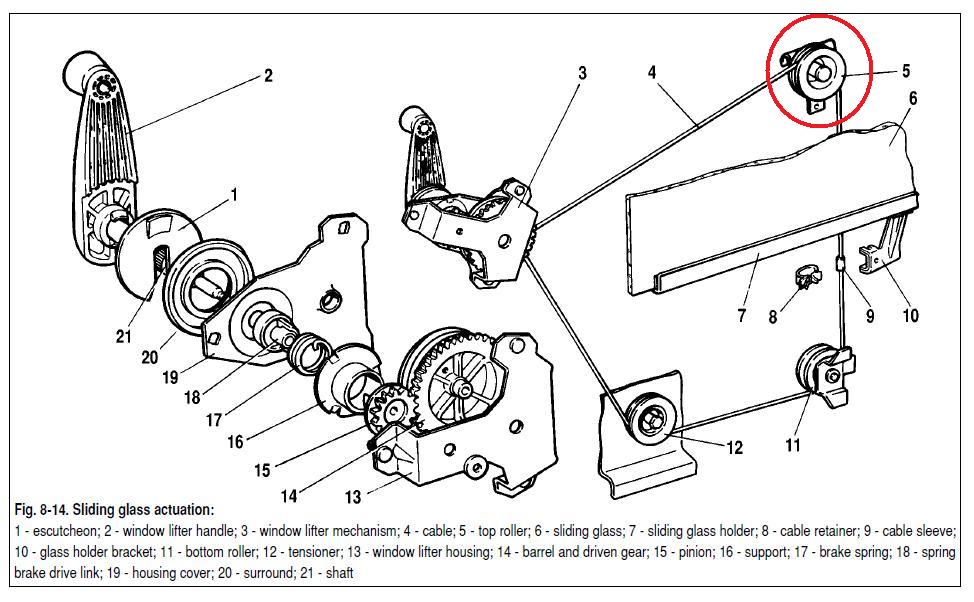

ubu Postat Iulie 2, 2013 Partajează Postat Iulie 2, 2013 Re: Defect macara geamuri Daca nu-i asezata cum trebuie se va uza mai repede sau se va bloca. Daca tot intri in concediu... spor la treaba! Mai e o chestie la role. Trebuie asigurat ca se invart toate, usor. Se pot bloca si nu se simte daca e vaselina pe cablu. Problema e ca sunt din tabla subtire si le taie cablul, iar atunci chiar se blocheaza brusc. Din patru, doar una e pe surub, restul sint nituite. Sa schimbi una din astea nituite e aventura, mai ales cele de sus. Link spre comentariu Distribuie pe alte site-uri Alte opțiuni partajare...

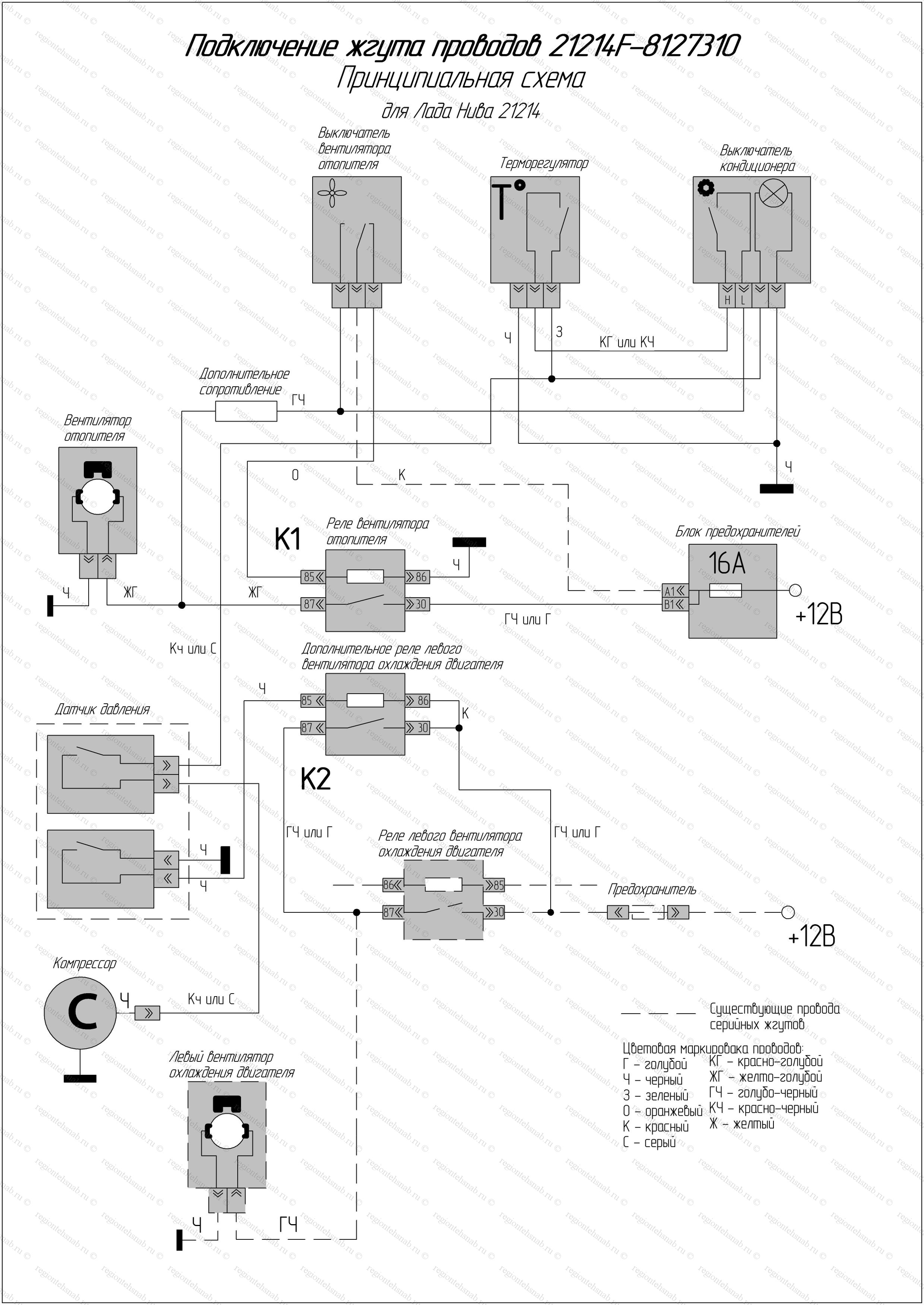

Big Daddy Postat Iulie 5, 2013 Autor Partajează Postat Iulie 5, 2013 (editat) Re: Defect macara geamuri Multumesc pentru poze dar ma intereseaza si partea electrica ce relee se folosesc etc. Stie cineva ce pot face ca vad picatura de antigel pe suruburile de la la cuplajul robinetului cu radiatorul de sub bord? Sa le scot sa pun banda siliconica de instalatii sau silicon termic? Si inca ceva, unde sunt pozitionate sondele care pornesc ventilatorul de racire si sonda care indica in bord temperatura? Se merita sa le schimb preventiv ? Editat Iulie 5, 2013 de Big Daddy Link spre comentariu Distribuie pe alte site-uri Alte opțiuni partajare...
renatto Postat Iulie 5, 2013 Partajează Postat Iulie 5, 2013 Re: Defect macara geamuri Multumesc pentru poze dar ma intereseaza si partea electrica ce relee se folosesc etc. Stie cineva ce pot face ca vad picatura de antigel pe suruburile de la la cuplajul robinetului cu radiatorul de sub bord? Sa le scot sa pun banda siliconica de instalatii sau silicon termic? Si inca ceva, unde sunt pozitionate sondele care pornesc ventilatorul de racire si sonda care indica in bord temperatura? Se merita sa le schimb preventiv ? 1. Asta ar fi schema electrica,....sper ca te descurci cu limba rusa....:grin: 2. In prima faza poti incerca sa strangi suruburile(adica garnitura), daca tot picura, schimba robinetul. 3. Sonda care indica temperatura la bord o gasesti langa bujia nr 4, iar cealalta in t-ul metalic deasupra robinetului cu trei cai(termostatului). 4. Ti-ai scos vreodata o masea preventiv, pe motiv ca s-ar putea caria mai tarziu!!!!..... Link spre comentariu Distribuie pe alte site-uri Alte opțiuni partajare...
