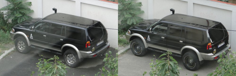

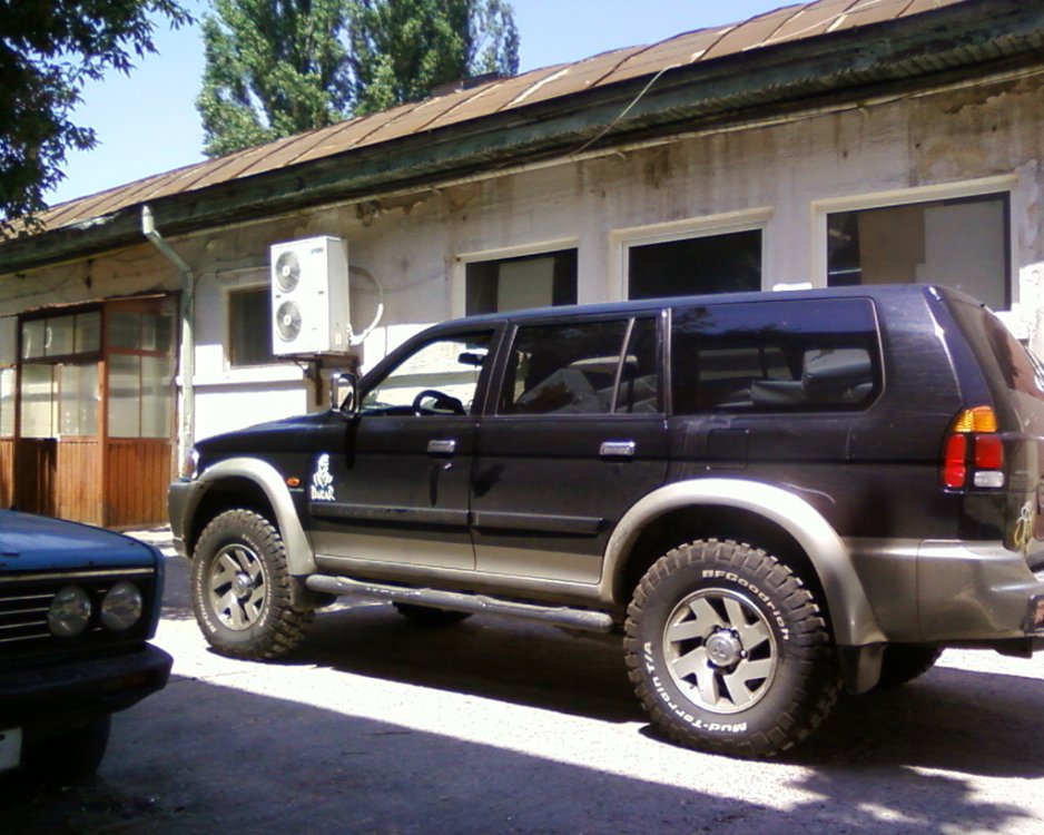

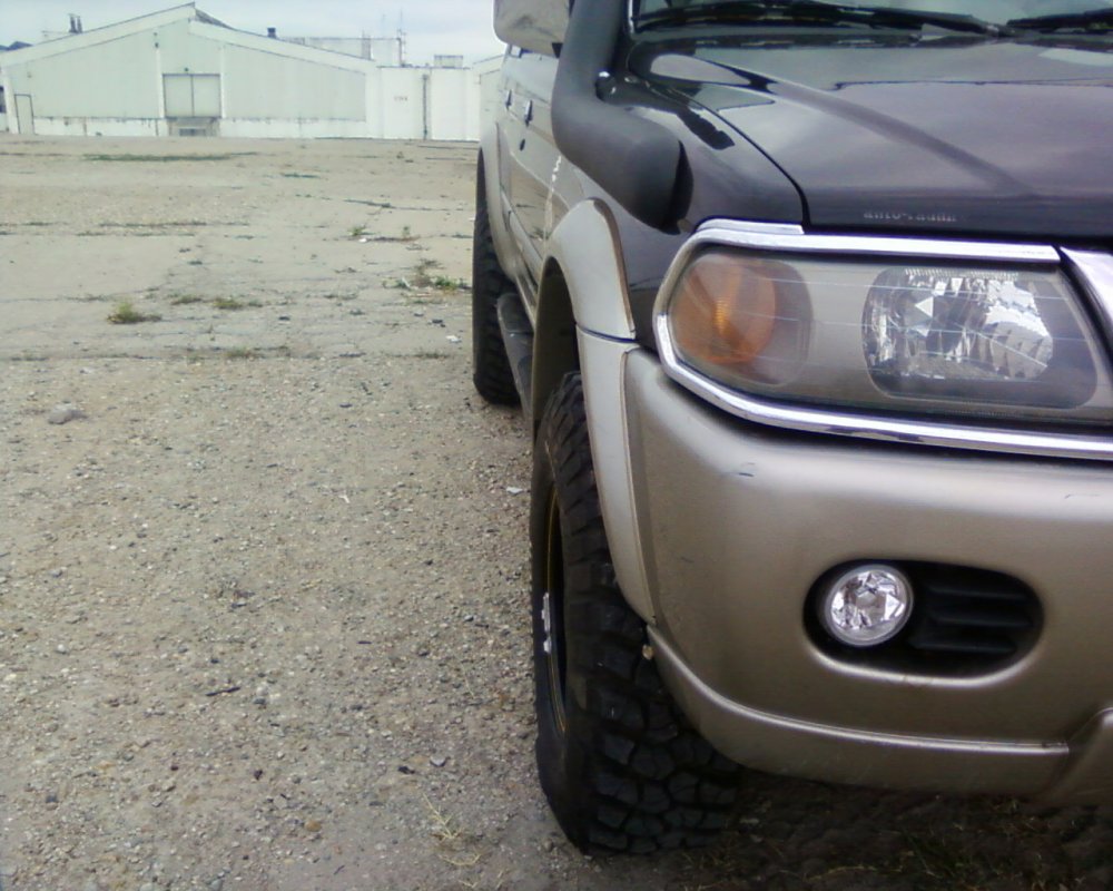

Optimus Postat Iunie 5, 2013 Autor Partajează Postat Iunie 5, 2013 (editat) Re: Review kit suspensie Ironman4x4 FoamCell pe Pajero Sport '02, 2.5TD O prima poza comparativa. Din pacate nu am prins acelasi unghi si distanta, prima poza e facuta de ceva mai mult timp, dar se poate vedea totusi diferenta de lift. Editat Iunie 5, 2013 de Optimus Link spre comentariu Distribuie pe alte site-uri Alte opțiuni partajare...

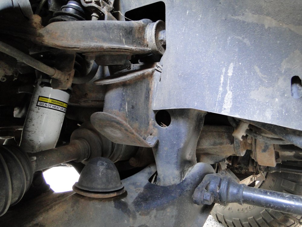

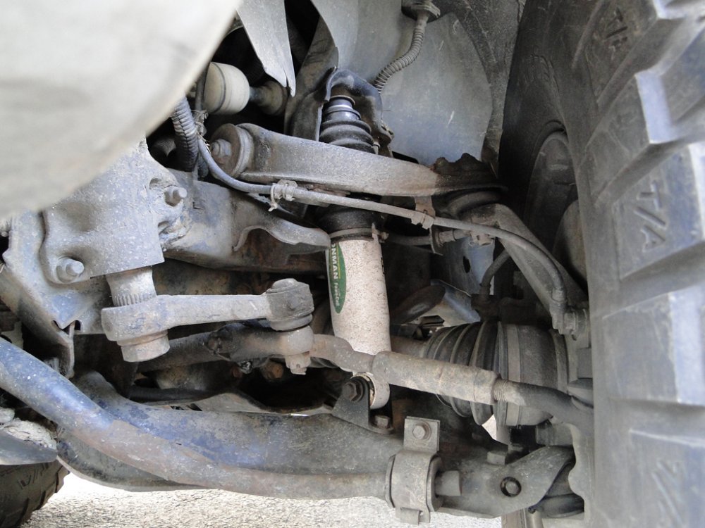

Yonutz Postat Iunie 5, 2013 Partajează Postat Iunie 5, 2013 Re: Review kit suspensie Ironman4x4 FoamCell pe Pajero Sport '02, 2.5TD Cum ai ridicat-o pe fata? Cu bari de torsiune de la IM sau din cele standard? Daca iesi cu ea in afara drumului iti recomand sa pui niste opritoare pe bascule sa limitezi flexul ... :h5 consiliere - diagnoza - evaluare - recovery Link spre comentariu Distribuie pe alte site-uri Alte opțiuni partajare...
Optimus Postat Iunie 5, 2013 Autor Partajează Postat Iunie 5, 2013 Re: Review kit suspensie Ironman4x4 FoamCell pe Pajero Sport '02, 2.5TD Pai am pus kit complet: amortizoare, arcuri spate si bare de torsiune fata. Care-i treaba aia cu opritoarele? Ea are deja niste tampoane acolo la bascule. Link spre comentariu Distribuie pe alte site-uri Alte opțiuni partajare...
Yonutz Postat Iunie 5, 2013 Partajează Postat Iunie 5, 2013 Re: Review kit suspensie Ironman4x4 FoamCell pe Pajero Sport '02, 2.5TD Dezvoltam putin in privat ...ca e mai mult de povestit acolo ... :wink: consiliere - diagnoza - evaluare - recovery Link spre comentariu Distribuie pe alte site-uri Alte opțiuni partajare...

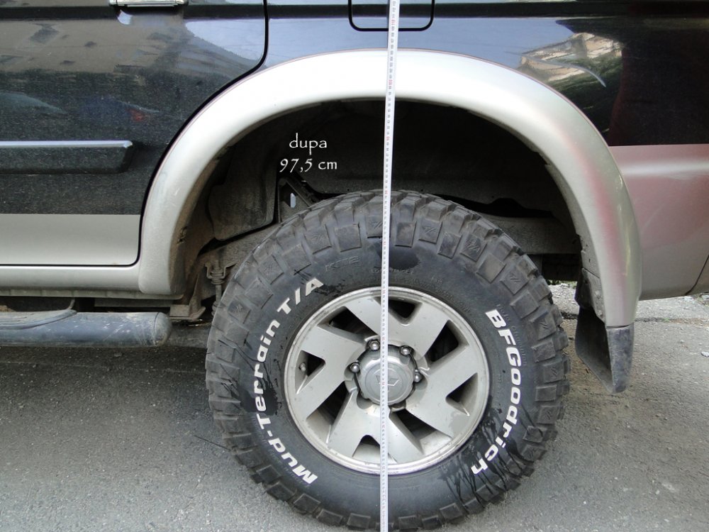

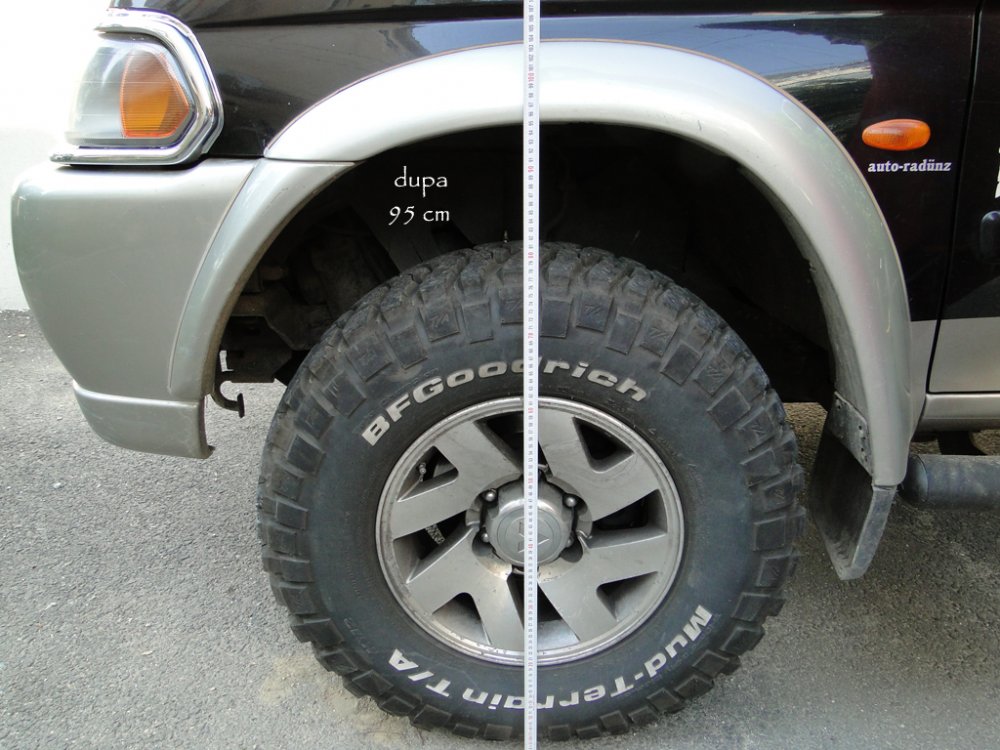

Optimus Postat Iunie 16, 2013 Autor Partajează Postat Iunie 16, 2013 (editat) Re: Review kit suspensie Ironman4x4 FoamCell pe Pajero Sport '02, 2.5TD Gata si masuratorile inainte-dupa: 1. spate: 2. fata: 3. mijloc: Important: Masuratorile s-au facut in parcare, in aceeasi pozitie de fiecare data, cu masina goala. Planul nu este perfect drept, dar e suficient pentru o comparatie. Am pozat si "situatia" de pe fata, care poate lamuri rezultatul montarii acestui kit pe Pajero Sport. Se poate vedea ca planetara sta destul de bine, bascula are ceva cursa in sus (s-a mai taiat putin din tamponul ala de sus). In concluzie, masina s-a inaltat cam 7 cm pe spate si 7,5 cm pe fata. Dupa ce fac si un test in teren, ma mai gandesc daca o cobor cu 1 cm pe fata, sau o las asa. Pe asfalt se comporta perfect. Eventual dupa ce pun si troliul, vad care e rezultatul pe fata, si iau o decizie. Editat Iunie 16, 2013 de Optimus Link spre comentariu Distribuie pe alte site-uri Alte opțiuni partajare...

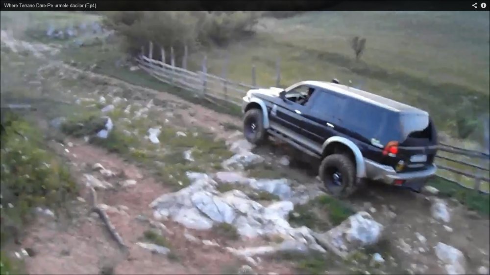

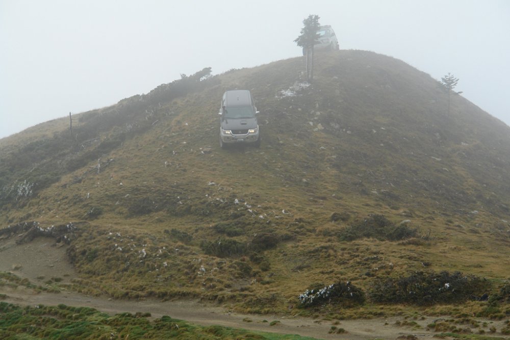

Optimus Postat Iunie 24, 2013 Autor Partajează Postat Iunie 24, 2013 Re: Review kit suspensie Ironman4x4 FoamCell pe Pajero Sport '02, 2.5TD Tocmai am facut si primul test offroad, mai exact rally raid, unde chiar nu am menajat deloc masina. 3 persoane plus ceva bagaj. M-a surprins placut stabilitatea masinii chiar si la viteza mare, inclusiv cand aveam sute de metri de alergat pe drum de pamant cu inclinare laterala destul de mare. Deliciul maxim era cand drumul alterna inclinari stanga - dreapta, plus urcari si coborari, un soi de montagne russe. :grin: Am avut si cateva "zboruri cu aterizari fortate" incheiate cu bine, un drum pietruit, destul de "neprietenos", virajat si cu urcari si coborari unde am dat forja cat am putut la limita ramanerii pe traseu, si din fericire masina a rezistat, suspensia si-a facut treaba amortizand perfect si a pastrat directia bine. Posibil ca m-am mai obisnuit eu cu noul lift al masinii, pentru ca la un moment dat mi se parea chiar foarte stabila, cu toate ca inca nu am pus jantele cu ET negativ. Link spre comentariu Distribuie pe alte site-uri Alte opțiuni partajare...

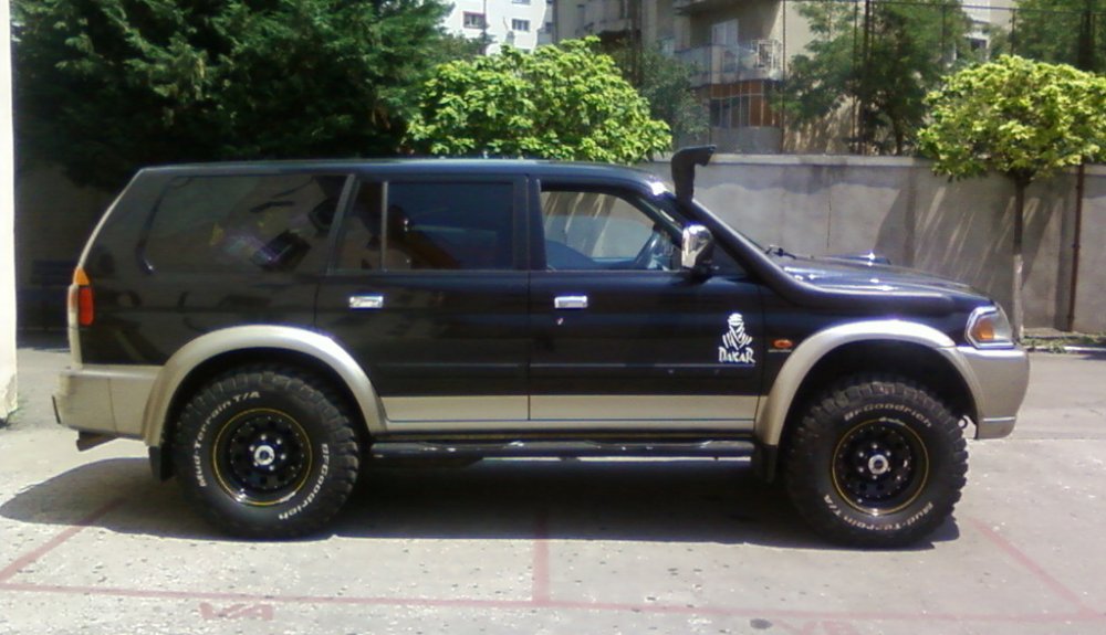

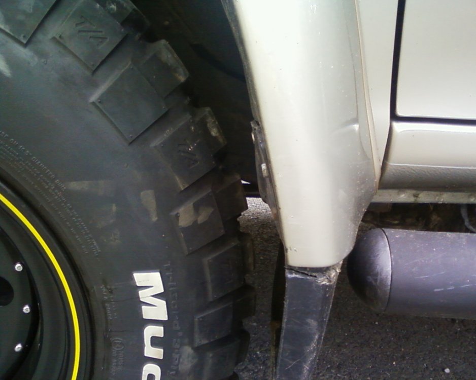

Optimus Postat Iunie 26, 2013 Autor Partajează Postat Iunie 26, 2013 Re: Review kit suspensie Ironman4x4 FoamCell pe Pajero Sport '02, 2.5TD Azi am pus si noile jante, BullFace 16"x8J, ET-24 (jantele originale erau cu ET+10). Pe langa faptul ca arata intr-un mare fel, acum chiar ca masina asta este fix ceea ce trebuie sa fie! :grin: Am facut si "testul" cu rondul de la P-ta Alba-Iulia in viteza, si a fost cu totul altceva, incomparabil mai stabila. Din fericire, datorita liftului suplimentar fata de cel din fabrica, nu a mai fost nevoie sa decupez din aparatoarea de noroi de la rotile din fata, asa cum am vazut la cineva care ridicase masina doar 3 cm (cat se lasase in timp). Distanta intre roata si plasticul ala e de aproape 3 cm (ochiometric). Link spre comentariu Distribuie pe alte site-uri Alte opțiuni partajare...
Optimus Postat Iunie 29, 2013 Autor Partajează Postat Iunie 29, 2013 Re: Review kit suspensie Ironman4x4 FoamCell pe Pajero Sport '02, 2.5TD Si testul cu +620 kg: In afara ca s-a lasat pe spate, masina este foarte stabila, fara balanganeala dinainte cu suspensia stock. Nici gand sa mai atinga tampoanele de la arcurile spate la denivelari. A disparut si senzatia de a "trage" de masina la pornirea de pe loc si demaraje, atunci cand e incarcata mai mult. Link spre comentariu Distribuie pe alte site-uri Alte opțiuni partajare...

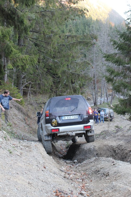

Optimus Postat Iulie 24, 2013 Autor Partajează Postat Iulie 24, 2013 Re: Review kit suspensie Ironman4x4 FoamCell pe Pajero Sport '02, 2.5TD La sfarsitul de saptamana am avut ocazia sa fac si ceva offroad in noua configuratie: suspensie + jante cu ET negativ. Drumul pe asfalt era plin cu viraje si am mers ceva mai repejor atunci cand nu stateam dupa turismele "cu franele blocate", mai ales pe Transalpina. Cu ocazia asta m-am bucurat de stabilitatea conferita de noile jante. In teren, am urcat de vreo 2-3 ori pe ceva maluri laterale ca sa vad cum sta treaba, si... sta! :wink: In pauze m-am tot uitat pe sub masina, sa vad cum "se simt" planetarele cu rotile fata mai flexate, dar pareau in regula de fiecare data, unghiurile facute nu erau de speriat. Colegii ma tot intrebau daca am probleme, dar ii linisteam ca "sunt in probe" si doar verific. Din fericire, a aparut o urcare pe un fel de drum care era presarat cu niste bolovani destul de mari, l-am evaluat la ochi si am zis ca e numai bun sa testez suspensia. Inainte mai facusem de-astea, dar de nevoie, chiar si cu AT-uri. Aproape de fiecare data mai loveam masina pe dedesubt, datorita balansului care aparea, dar si gardei la sol care era mult mai mica. Am urcat pe acolo doar eu si un Patrol "mutant", deoarece riscul de a lovi masinile pe dedesubt era prea mare. Pot sa zic ca am urcat fara nici o emotie, nu am atins deloc pe dedesubt, masina nu s-a balanganit deloc, balansul care aparea in mod normal era repede "rezolvat" de suspensie. Se poate vedea si pe filmuletul iesirii la minutul 11:25 http://forum.club4x4.ro/showthread.php?76698-Facem-o-iesire-peste-munti&p=900237&viewfull=1#post900237 Sau in pozele de mai jos, ceva "flexari": Apropo de flexari, am remarcat ca la incrucisari de punti, trec mult mai usor decat inainte, probabil datorita cursei mai mari a amortizoarelor. Am coborat niste maluri mai abrupte fara sa ating deloc cu bara spate, ceea ce inainte nu se intampla. Acum pot aborda mai relaxat diversele obstacole, rotile urmeaza solul foarte frumos. Per ansamblu, s-a imbunatatit considerabil si comportamentul in offroad, atat ca dinamica dar si ca relaxare, ca nu mai trebuie sa-mi fac griji cand trec peste cataroaie, cum se intampla inainte. Link spre comentariu Distribuie pe alte site-uri Alte opțiuni partajare...

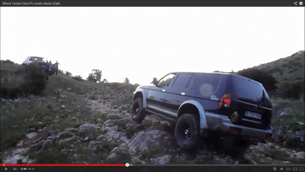

Optimus Postat August 6, 2013 Autor Partajează Postat August 6, 2013 Re: Review kit suspensie Ironman4x4 FoamCell pe Pajero Sport '02, 2.5TD Asa arata arcurile galbene si amortizorul alb. :grin: [ATTACH=CONFIG]186486[/ATTACH] [ATTACH=CONFIG]186487[/ATTACH] 5 secunde calare pe Omul de Tinichea: http://www.youtube.com/watch?v=sr4kTr4gOyY Link spre comentariu Distribuie pe alte site-uri Alte opțiuni partajare...

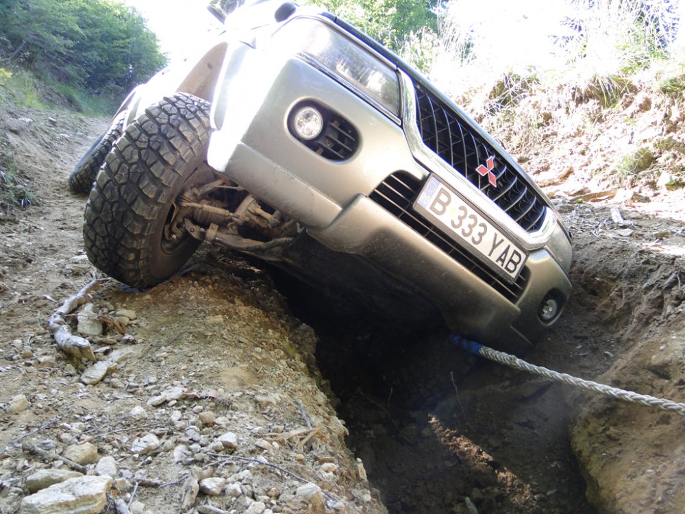

Optimus Postat Octombrie 9, 2013 Autor Partajează Postat Octombrie 9, 2013 Re: Review kit suspensie Ironman4x4 FoamCell pe Pajero Sport '02, 2.5TD Eventual dupa ce pun si troliul, vad care e rezultatul pe fata, si iau o decizie. Am pus si troliul, care are 49 kg + placa zdravana... Din cauza ca nu mai am cum sa pun masina in aceeasi pozitie, nu am mai masurat, dar ochiometric s-a lasat pe fata maxim 0,5-1 cm. De afara nu se vede diferenta, dar se observa mai bine la bascule, a mai crescut putin distanta fata de tamponul de sus, ceea ce este foarte bine. Si am lasat-o asa, nu am mai strans barele. Link spre comentariu Distribuie pe alte site-uri Alte opțiuni partajare...

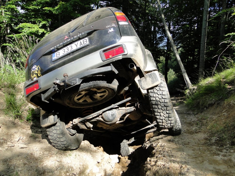

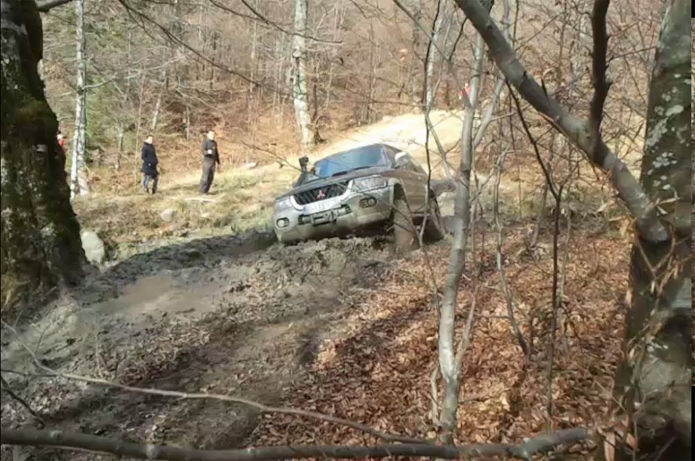

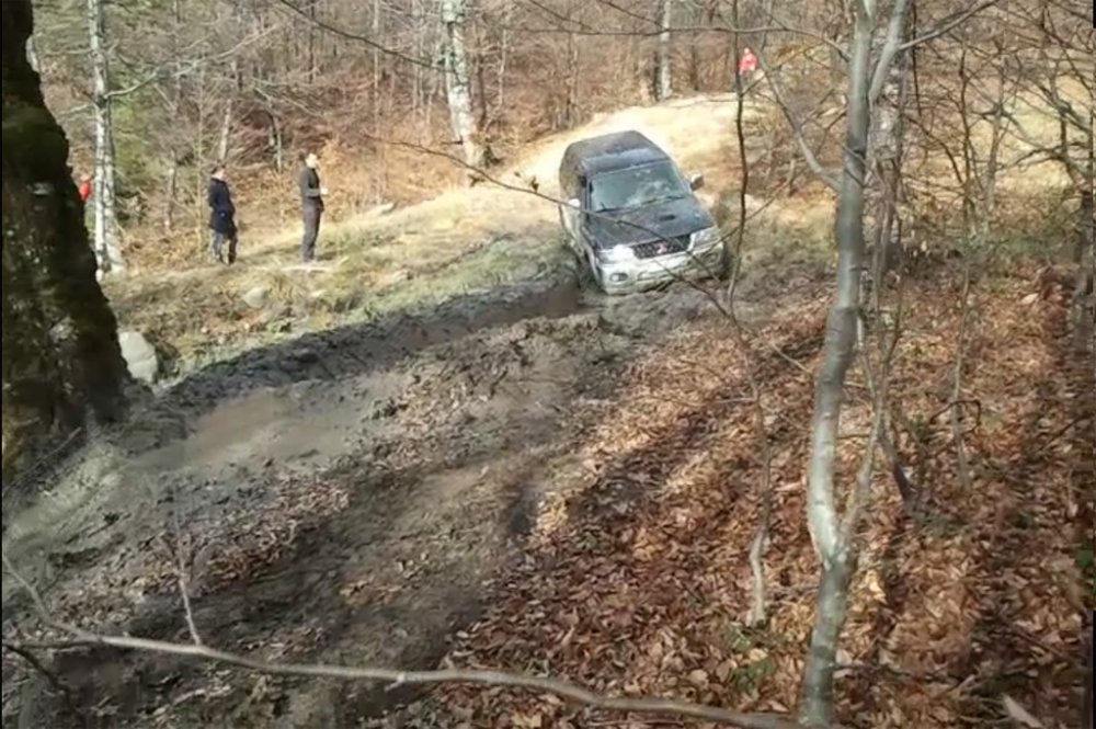

Optimus Postat Februarie 10, 2014 Autor Partajează Postat Februarie 10, 2014 Re: Review kit suspensie Ironman4x4 FoamCell pe Pajero Sport '02, 2.5TD Intre timp, masinoaca a mai vazut ceva teren iar eu m-am bucurat de "tocurile" Ironman4x4. :wink: Pacat ca nu s-au facut poze in momentele cele mai dificile. Comportamentul suspensiei este nepretuit. Link spre comentariu Distribuie pe alte site-uri Alte opțiuni partajare...
Optimus Postat Februarie 10, 2014 Autor Partajează Postat Februarie 10, 2014 Re: Review kit suspensie Ironman4x4 FoamCell pe Pajero Sport '02, 2.5TD Odata cu "iarna" asta, am eliminat si "emotia" privind comportamentul suspensiei in sezonul rece. Daca mai retin bine, temperatura cea mai scazuta la care a fost supusa masina a fost de -14°C. Cand ma gandeam sa schimb suspensia, aveam emotii din cauza ca am tot auzit ca amortizoarele australiene au probleme la temperaturi scazute, ca lucreaza foarte prost pana se incalzesc putin, etc. Asta a fost inca un motiv pentru care am ales amortizoarele FoamCell, care sunt full ulei. Din fericire, nu am avut nici o problema de acest fel cu amortizoarele mele, chiar daca masina a stat si peste 48 de ore nemiscata la temperaturile alea scazute. Am fost atent in fiecare dimineata, mai ales ca la iesirea din parcare dau cu spatele peste o bordura, si apoi pe o straduta am vreo 2 limitatoare de viteza, dar nu am sesizat nimic anormal la suspensie "la rece". Cu asta, cred ca am zis cam tot ce aveam de zis despre suspensia de pe masina mea. Revin daca mai apar noutati. Link spre comentariu Distribuie pe alte site-uri Alte opțiuni partajare...
