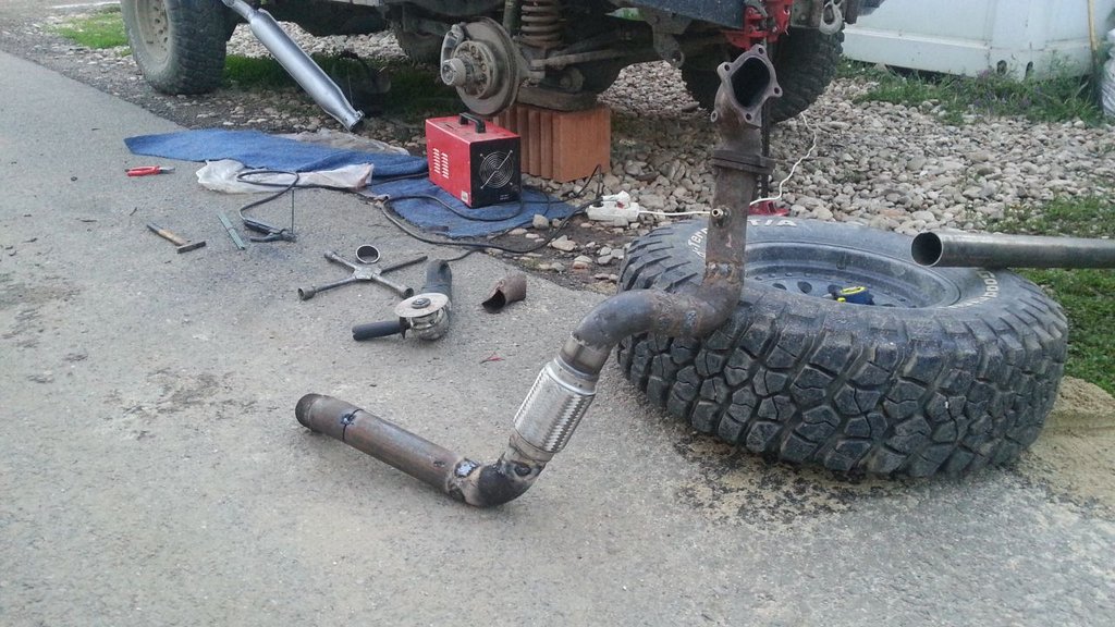

Eu am facut de curand o evacuare de 60 mm la un motor de Toyota 2L-T si am scurtat-o considerabil, adica am scos-o in lateral la 30 cm in fata rotii din spate. Am folosit o toba de tractor si pot sa spun ca parca ar fi putin mai voios motorul, dar foarte putin. Sunetul este frumos, nu foarte tare (chiar nu m-a intreseaza acest aspect) dar imi place foarte mult fluiaratul turbinei. Nu am indoit teava pentru ca nu am avut masinaria necesara, dar am folosit coturi si bucati de teava pe care le-am taiat/polizat/sudat pana s-au aranjat cum trebuie. Cat despre consum, nici vorba se creasca. La motoarele TD presiunea pe evacuare este realizata de turbina, deci o evacuare free flow este de dorit. Voi reveni cu cateva poze de la a mea, asa pentru inspiratie.

Cam asa aceva a iesit dupa cateva ore de munca si doua beri.
Cu acesta ocazie am montat si senzorul de temperatura a gazelor de evacuare si urmeaza sa o imbrac cu banda termoizolanta.
