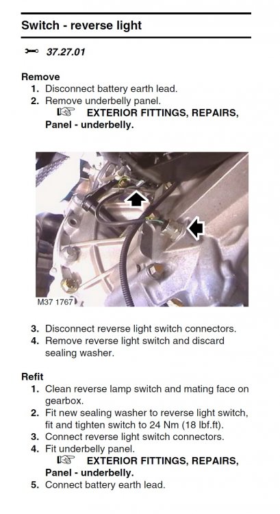

Poate cineva sa-mi dea un cod pentru conectorul senzorului de marsarier de pe cutia de viteze?
E vorba de C0163 pentru LRF TD4 2002.
Azi l-am verificat si am constatat ca izolatia ambelor fire e crapata chiar la cativa mm de iesirea din conector iar problema e ca senzorul inchide un circuit de +, deci e usor de facut scurt la masa.
C0163.pdf
Pagina e pt. modelul 2003, cea pentru modelul 2002 contine o mica eroare.
Daca cuiva prisoseste conectorul asta.....:pr1
[ATTACH=CONFIG]193902[/ATTACH]
Pai si e greu sa le izolezi ? din ce scrii tu eu inteleg ca firele sunt problema nu conectorul
Land ROver Freelander 2002 Td4 2,0

Le-am izolat dar la 2-3 mm de conector nu prea iese treaba buna cu banda. Ca sa pun tub termo trebuie sa tai firele. Am sa caut la dezmembrari dupa ce mai gasesc cateva "maruntisuri" cu probleme sa le pun la pachet.

Hint:daca ai ai sa studiezi cu atentie conectorul, ai sa vezi la fiecare pin in parte(pe partea din fata, unde intra in peechea lui) o degajare mica (sau doua), in care, daca bagi o sarmulita suficient de rigida, vei reusi sa scoti pinul respectiv din conector (posibil sa fie nevoie sa scoti intai "saiba" de cauciuc care izoleaza). Si astfel vei putea sa folosesti (fara sa tai fire) tub termo:wink:

Mersi de info.
Daca stiam ca e posibil incercam chiar azi. E un motiv pentru care a crapat izolatia ambelor fire asa ca am sa incerc sa schimb ambele cable pana la celalalt conector. Daca va fi posibil le voi inlocui chiar de la pin fara sa mai folosesc tub termo sau alte izolatii.
