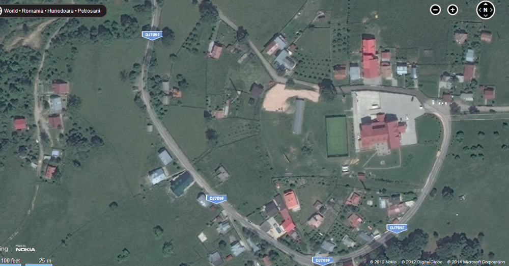

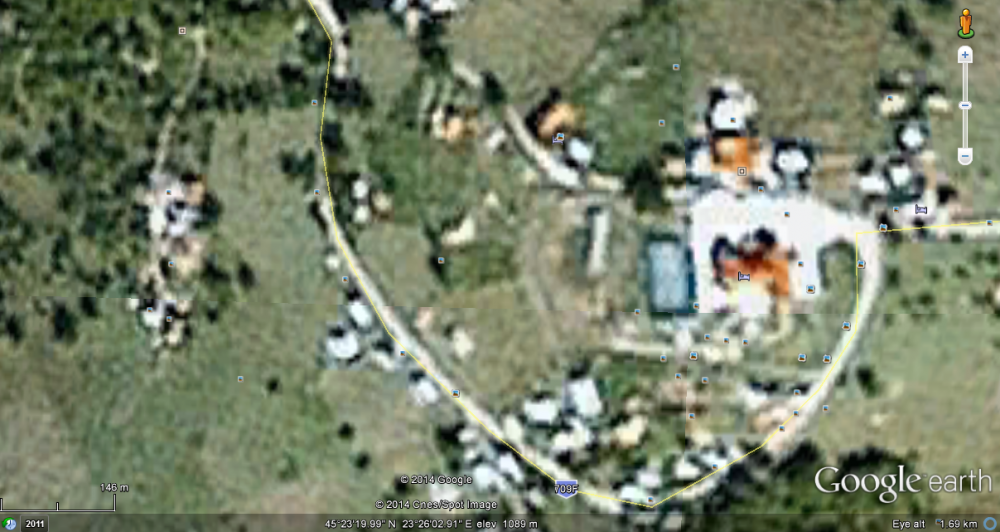

adi200100 Postat Mai 1, 2014 Autor Partajează Postat Mai 1, 2014 Re: Google Earth in Mobac Astazi am observat alta problema. Mobac si GE nu folosesc aceleasi servere... daca intru cu GE pe o zana anume (pe care o cunosc) observ o imagine mai actualizata pe cand daca intru cu Mobac este imaginea veche pe care o stiam eu. Pana la urma trebuie sa gasim un tutorial care sa ne invete sa actualizam serverele in mobac. Suzuki Samurai 1.3i 1991 Mai bine ingrasat de bere, decat cocosat de munca !!! Link spre comentariu Distribuie pe alte site-uri Alte opțiuni partajare...
