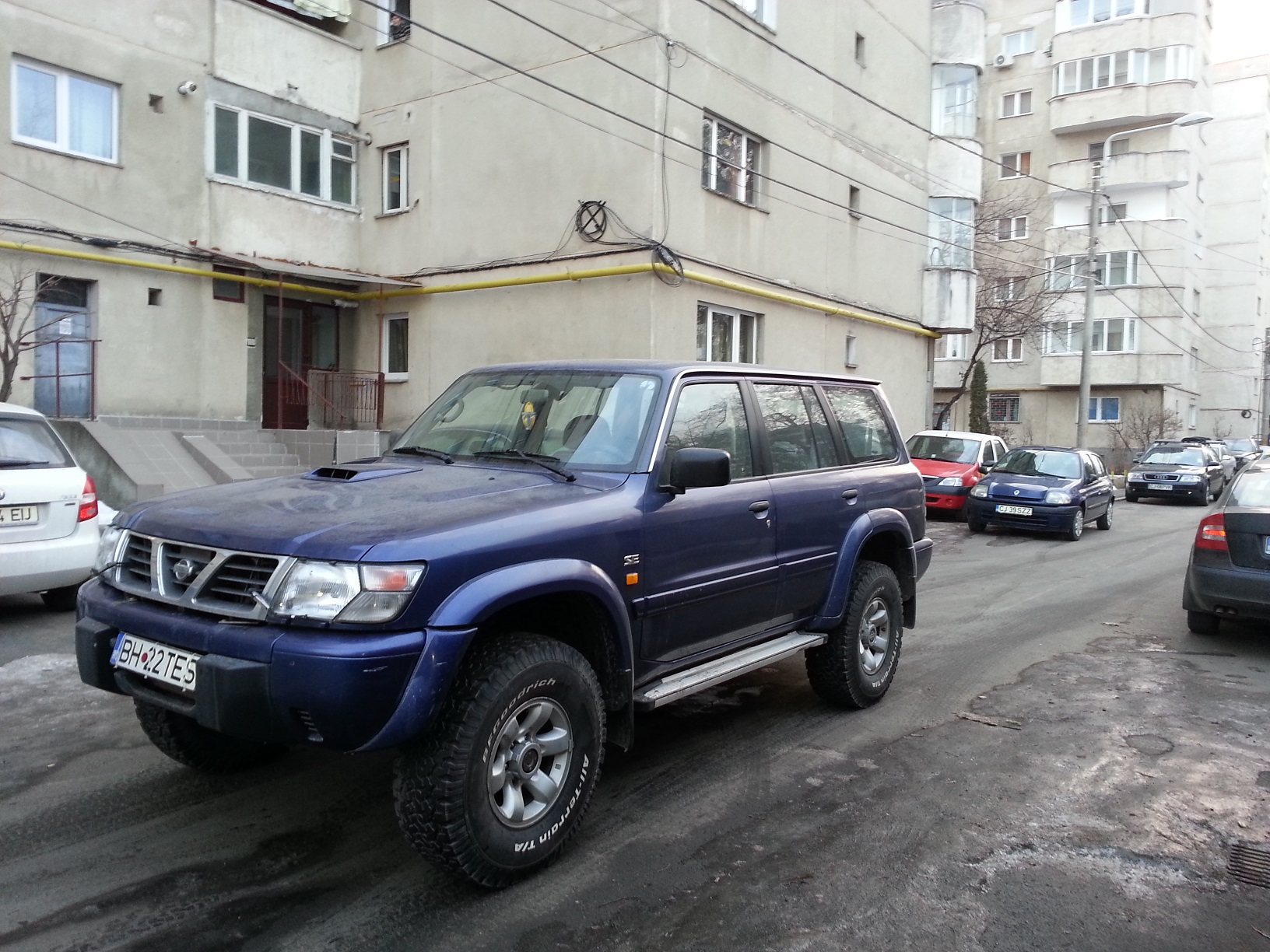

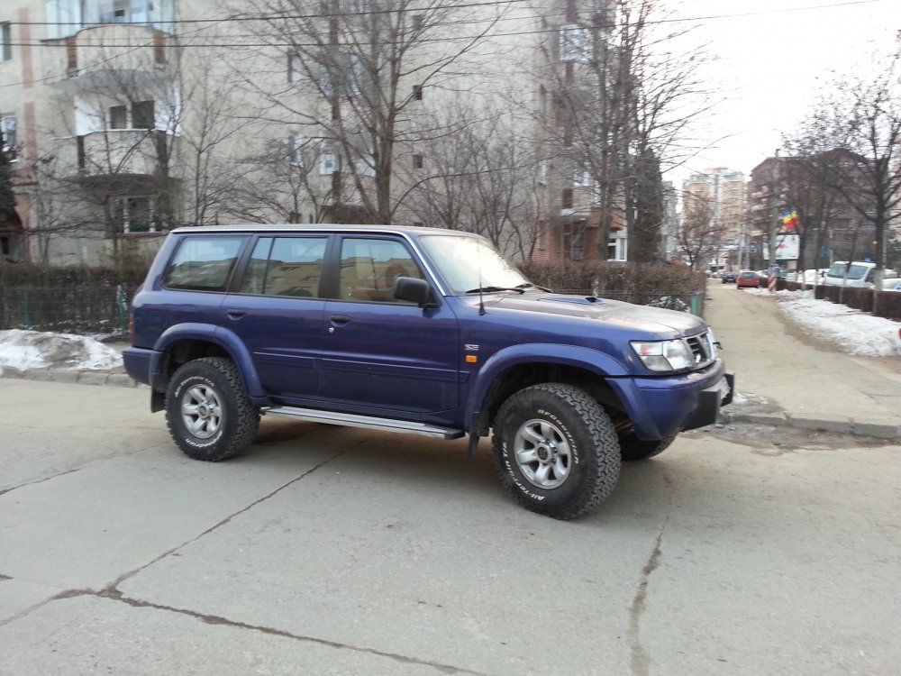

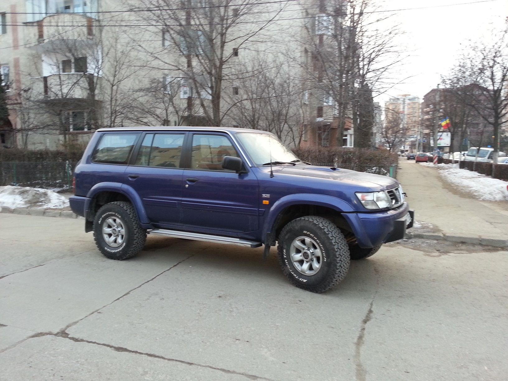

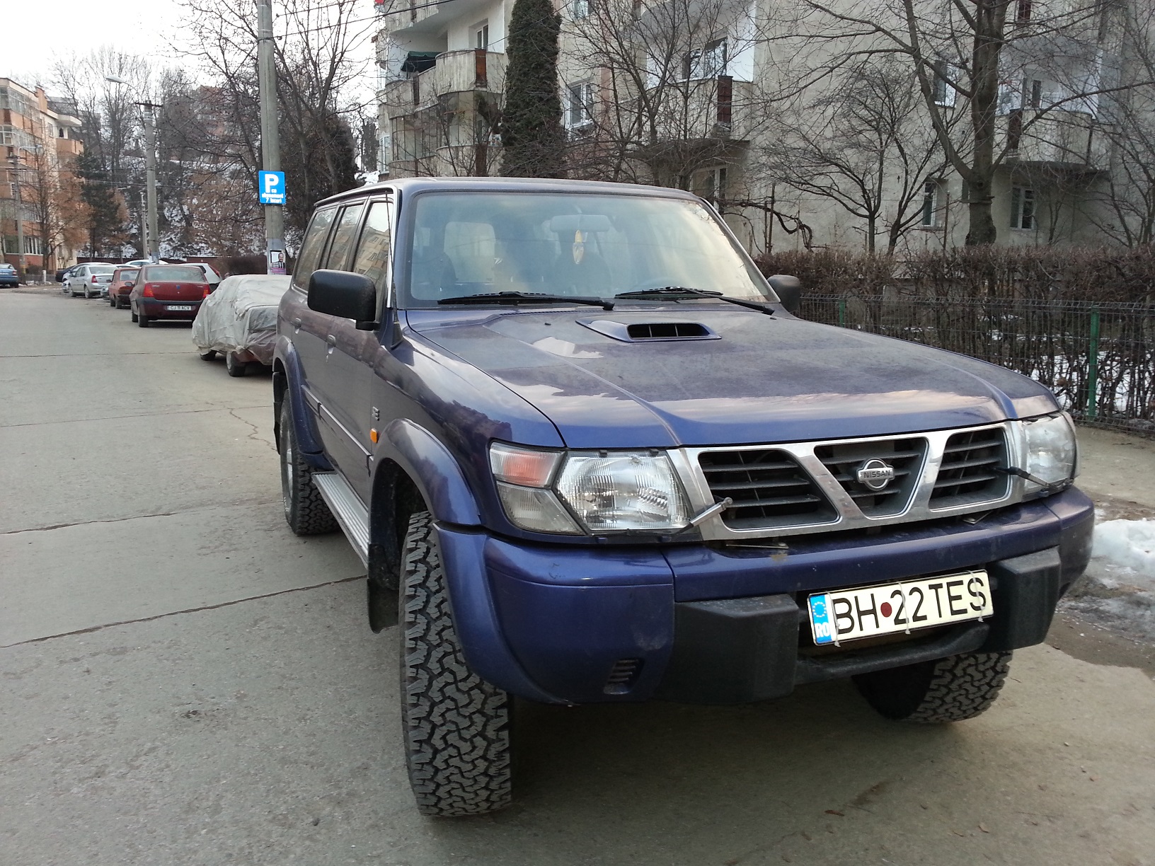

rd_adi Postat Iulie 1, 2013 Partajează Postat Iulie 1, 2013 (editat) Achizitie: Nissan Patrol LWB stock in stare buna, 238.000km reali, motor 2.8TD, fara cea mai mica problema de rugina! Probleme la momentul achizitionarii: parbriz spart, plangea pe la planetare. Initial masina a suferit doar modificari minore: -Kit OME +5cm -kit bucse Super Pro -Anvelope 34` BFG AT Editat Iulie 1, 2013 de rd_adi NISSAN PATROL GR Link spre comentariu Distribuie pe alte site-uri Alte opțiuni partajare...

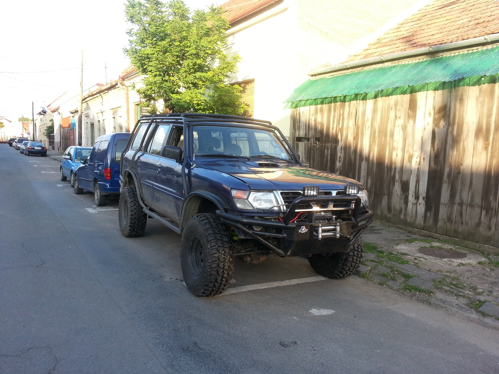

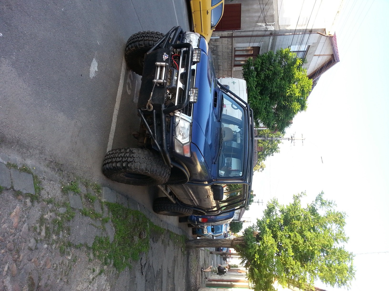

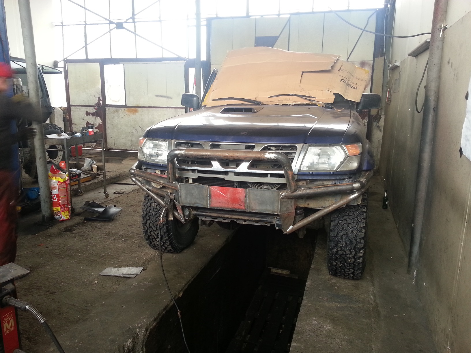

rd_adi Postat Iulie 1, 2013 Autor Partajează Postat Iulie 1, 2013 (editat) Re: Proiect Nissan Patrol y61 Cluj Dupa cateva luni am continuat... -body lift 3cm -taiat 3cm din aripi -trim packer +3 -packer +1 (doar pe fata) -bara custom fata spate -troliu SuperWinch 12,5 i -anvelope 35` Federal Coragia -roof rack si roll cage (2 in 1) -lada pt organizare porbagaj -..... Editat Iulie 1, 2013 de rd_adi 1 NISSAN PATROL GR Link spre comentariu Distribuie pe alte site-uri Alte opțiuni partajare...

quick Postat Iulie 23, 2013 Partajează Postat Iulie 23, 2013 Re: Proiect Nissan Patrol y61 Cluj la bara fata ce teava ai folosit? diametru ma intereseaza, in mm sau in toli....vreau sa-mi fac si eu una, in acelasi stil, pe un samurai. Link spre comentariu Distribuie pe alte site-uri Alte opțiuni partajare...
rd_adi Postat August 1, 2013 Autor Partajează Postat August 1, 2013 Re: Proiect Nissan Patrol y61 Cluj Marius... masina e deja in operatie pe cord deschis... dureaza cam mult dar va fii bine... Teava e de 3 mm grosime in perete. Diametru la teva subtire 39mm si la cea groasa 50mm NISSAN PATROL GR Link spre comentariu Distribuie pe alte site-uri Alte opțiuni partajare...

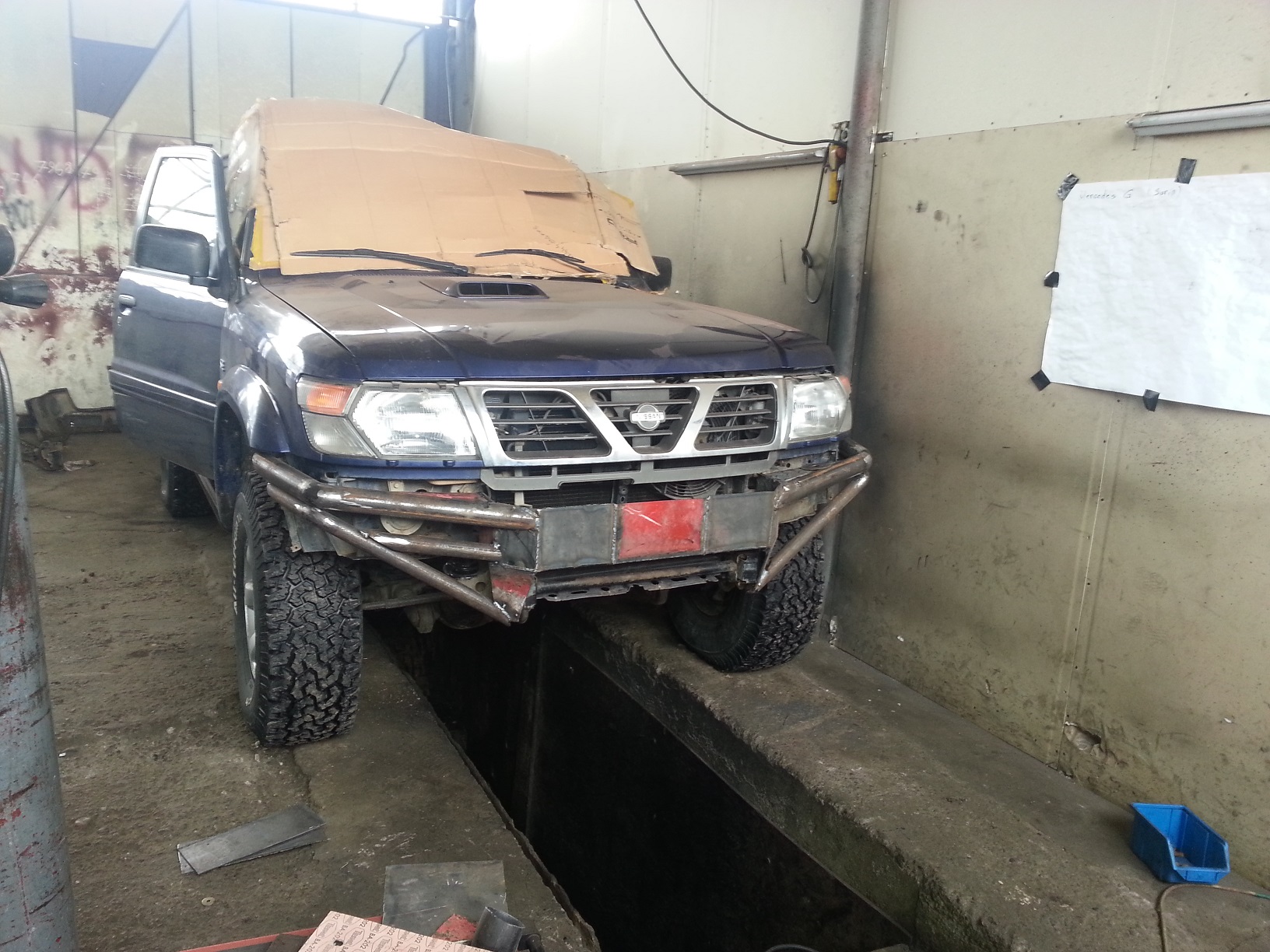

rd_adi Postat August 3, 2013 Autor Partajează Postat August 3, 2013 Re: Proiect Nissan Patrol y61 Cluj Operatia e putin in intarziere dar decurge perfect. Desi se povestesc multe despre implantul de 4,2 nu e o operatie foarte usoara. Daca lucrezi ca la carte scapi de multe taieturi de caroaerie si sasiu dar se pjerde mult timp. Motorul e sus fara sa tai din caroserie sau sasiu. Suspensia pe fata am procurat-o zilele trecute. Cea veche sufera sub noua greutate... NISSAN PATROL GR Link spre comentariu Distribuie pe alte site-uri Alte opțiuni partajare...

rd_adi Postat August 18, 2013 Autor Partajează Postat August 18, 2013 Re: Proiect Nissan Patrol y61 Cluj Motorul e sus. Masina merge perfect. Azi urc in Padis la primele teste in teren... 1 NISSAN PATROL GR Link spre comentariu Distribuie pe alte site-uri Alte opțiuni partajare...
