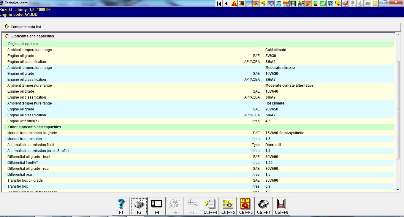

În primul rând, să-l stăpânești sănătos. Și să te bucuri de el ... :cl
Am intrat în Autodata și am făcut un printscreen la Technical data - Lubricants and capacities - exact datele care te interesau pe tine - ce tipuri de uleiuri se folosesc la diferențiale, la cutia de transfer, la cutia de viteze automată și ce cantități din fiecare, îți sunt necesare.
Sper să-ți fie de folos:h5
Numai bine!
Editare ulterioară: Fișa de mai sus e pentru motorul G13BB.

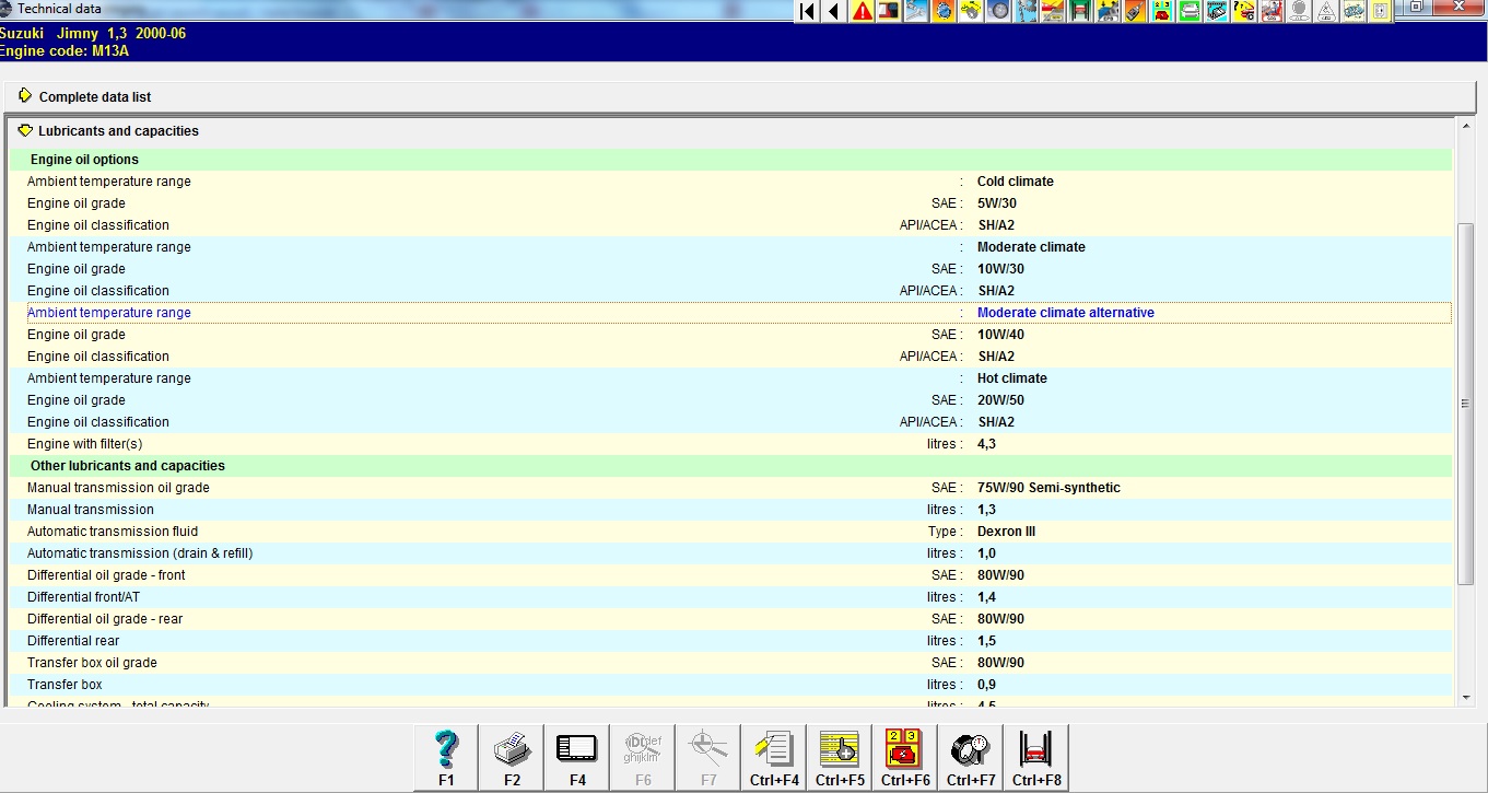

Dacă codul motorului tău este M13A, se schimbă puțin unele volume -
pun aici fișa:
Editat de mita31
