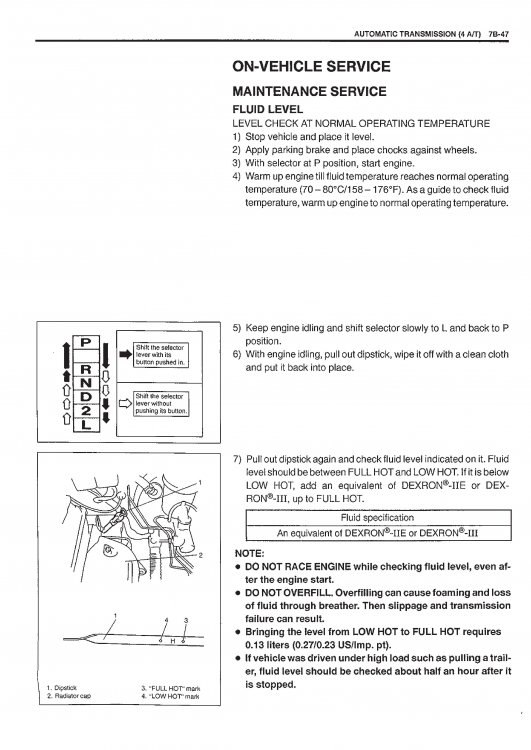

paungeorgica Postat Iulie 29, 2013 Autor Partajează Postat Iulie 29, 2013 (editat) Re: Mi-am luat Jimny dar..... :cr Am inteles faza cu stiutul. Acum colegul @alexb25 a pus acel link care imi zice ca la motor M13A si cutie automata incape (Capacity 1 litre Service fill; Capacity 3,7 litre Initial fill) iar la magazin mi-a zis ca incape 5,1 litri. Ma puteti ajuta sa-mi ziceti cat intra pana la urma? Zile astea sper sa am toate filtrale si uleiurile apoi merg in service sa vad ce-o iesi :sc . Editat Iulie 29, 2013 de paungeorgica Link spre comentariu Distribuie pe alte site-uri Alte opțiuni partajare...

unde Postat Iulie 29, 2013 Partajează Postat Iulie 29, 2013 Re: Mi-am luat Jimny dar..... :cr Am inteles faza cu stiutul. Acum colegul @alexb25 a pus acel link care imi zice ca la motor M13A si cutie automata incape (Capacity 1 litre Service fill; Capacity 3,7 litre Initial fill) iar la magazin mi-a zis ca incape 5,1 litri. Nu stiu citi l de ulei intra in cutia automata de la Jimny, sper sa te ajute colegii cu informatia asta, dar: - la o cutie automata cu convertizor de cuplu (cum are Jimny) nu vei reusi sa dai afara tot uleiul, ci doar o parte din el. Evident asta nu e adevarat in cazul in care faci RK la cutie sau alte operatii de genul asta. Prin manualul de service ar trebui sa scrie si citi l se pot da afara, precum si procedura de urmat. Link-ul e chiar aici la sectiunea Jimny (cel sticky) - e foarte important sa pui uleiul prevazut de fabricant, altfel convertizorul de cuplu o sa cedeze curind, eventual o sa-ti schimbe aiurea - cutiile automate au de regula joja Suzuki Jimny 1.3i 2004 "There is nothing wrong with the planet... people are f*cked" - George Carlin Saving the planet Link spre comentariu Distribuie pe alte site-uri Alte opțiuni partajare...
