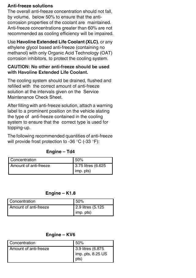

sierrafery Postat Septembrie 16, 2013 Partajează Postat Septembrie 16, 2013 (editat) Re: Pierd lichid de racire nu e off-topic ca e vorba de lichid de racire:...cineva, intr-o postare anterioara a recomandat "ARAL ala albastru verzui" bazat pe o vasta experienta in masini mai vechi sau de alt tip:wink: ... va avertizez sa nu folositi asa ceva la L.R. ca e CONTRAINDICAT a folosi antigel cu silicati sau metanol la sisteme de racire cu piese din aluminiu(cum au L.R-urile in general)... luati numai OAT roz/portocaliu cu etilen-glicol daca nu vreti sa sufere sistemul:old... asta din partea unui pasionat de marca:grin: ..fara nici o suparare Editat Septembrie 16, 2013 de sierrafery NU RASPUND USERILOR CU PROFIL INCOMPLET LA MASINA(model, an, motor, transmisie), NU RASPUND PE PM LA PROBLEME TEHNICE SAU DE INTERES GENERAL Discovery Td5 ES , "00. manual, ECU tunat, intercooler marit...merge de rupe Link spre comentariu Distribuie pe alte site-uri Alte opțiuni partajare...
Iulian G Postat Septembrie 16, 2013 Partajează Postat Septembrie 16, 2013 Re: Pierd lichid de racire Subscriu ideii de a acorda atentie tipului de antigel recomandat de producatorul masinii, indiferent cum s-ar numi acel producator: Audi, Mercedes, Land Rover samd. Fiecare constructor de motoare foloseste materialele ce le considera necesare pt a atinge specificatiile dorite pt un anume model. Pt noi utilizatorii o chiulasa e de ex. aluminiu si atat. Pt producator e un anume aliaj de aluminiu. Reteta folosita pt aceste aliaje difera de la un producator la altul si in cazul aceluiasi producator de la un motor la altul, in functie de o multime de factori. Nu toate aliajele de aluminiu reactioneaza la fel cu lichidul de racire cu care intra in contact. De multe ori lichidul de racire ales este rezultatul multor teste si incercari astfel incat interactiunea dintre lichidul de racire si componentele de aliaj de aluminiu folosite sa nu provoace deteriorari in timp. Si de regula constructorii nu-si vor justifica recomandarea. De cele mai multe ori cavernele ce apar in chiuloasele motoarelor se datoreaza nerespectarii tipului recomandat de antigel si sunt rezultatul interactiunii dintre lichidul necorespunzator si aliajul de Al folosit, in conditiile de presiune, temperatura, solicitari dinamice si termice specifice motorului respectiv. Reparatiile chiuloaselor cu acest tip de probleme nu sunt intotdeauna posibile, nu sunt la indemana oricui si de regula sunt f. costisitoare. De costul inlocuirii ce sa mai spunem! De aceea e mai usor sa elimini posibilele cauze, plecand de la antigelul recomandat, decat sa remediezi efectul (defectul). Alegerile bazate pe aproximari subiective nu duc intotdeauna catre un rezultat imbucurator. Cu stima! 1 Link spre comentariu Distribuie pe alte site-uri Alte opțiuni partajare...

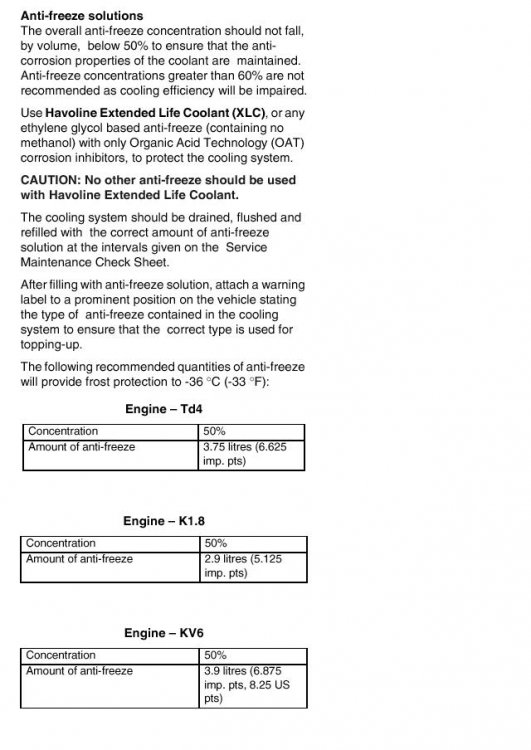

sierrafery Postat Septembrie 16, 2013 Partajează Postat Septembrie 16, 2013 Re: Pierd lichid de racire Foarte corect:g:tk nu mai fac alte afirmatii ca e de prisos ... doar atasez din recomandarea cartii tehnice pentru Freelander 1..(ca e vorba de lichid de racire la aceata marca:wink:): hai noroc...ideea e ca totul e mai complicat decat pare la prima vedere, mai ales la o masina conceputa de niste insulari plini de bere nefiltrata:ha: ...pe care de altfel o iubim UNII:wink: NU RASPUND USERILOR CU PROFIL INCOMPLET LA MASINA(model, an, motor, transmisie), NU RASPUND PE PM LA PROBLEME TEHNICE SAU DE INTERES GENERAL Discovery Td5 ES , "00. manual, ECU tunat, intercooler marit...merge de rupe Link spre comentariu Distribuie pe alte site-uri Alte opțiuni partajare...
teddybear Postat Septembrie 16, 2013 Partajează Postat Septembrie 16, 2013 Re: Pierd lichid de racire Alegerile bazate pe aproximari subiective nu duc intotdeauna catre un rezultat imbucurator. Cu stima! Acelasi lucru se poate spune si despre celelalte fluide utilizate, cu o atentie suplimentara acordata fluidelor destinate cutiilor de viteze (fie ca sunt manuale, fie ca sunt automate). Utilizarea stricta a produselor recomandate de producator evita gauri mari prin buzunare, chiar daca, la prima vedere, produsul recomandat este "obraznic de scump" in comparatie cu cele aparent echivalente:wink: It's not a "Jeep thing" it's the real thing ....LAND ROVER ! Land Rover Owners Club Romania Link spre comentariu Distribuie pe alte site-uri Alte opțiuni partajare...
Iulian G Postat Septembrie 16, 2013 Partajează Postat Septembrie 16, 2013 Re: Pierd lichid de racire My pleasure! Revenind la problema, am observat ca planeaza incertitudinea neetansarii garniturii de chiuloasa. Sarcina acestei garnituri este una ingrata, deoarece ea asigura etansarea intre blocul motor si chiuloasa (in conditii de temperatura, presiune si solicitari mecanice variate si discontinui ca valoare si distributie in spatiu si timp), asigurand separarea diverselor circuite ce o traverseaza: camere de ardere, circuitul de racire, circuitul de ungere si cel de ventilatie al carterului, circuite tehnologice. Pierderea etansarii garniturii de chiuloasa se poate produce din diverse motive cum ar fi: supraincalzirea motorului, suprasarcina prelungita, utilizarea de combustibili necorespunzatori (mai ales la MAS), utilizarea de lichide de racire necorespunzatoare, samd. In cazul motoarelor reparate montajul defectuos si nerespectarea specificatiilor de strangere a chiuloasei (ordine strangere, strangeri unghiulare si/sau cuplu), neverificarea planietatii chiulasei/blocului si a nivelului camasilor de cilindru, utilizarea unei garnituri cu grosime necorespunzatoare sau reutilizarea unei garnituri vechi pot duce la neetansarea garniturii. Neetansarea se poate produce teoretic intre doua sau mai multe circuite. Diagnosticarea e un pic mai delicata. Pentru cazul in care presiunea din camera de ardere scapa partial pe langa inelul garniturii si aceasta ajunge in circuitul de racire cea mai eficienta metoda de punere in evidenta a acestui aspect, mai ales in cazul pierderilor minore, este efectuarea unui test de detectare a gazelor de combustie in sistemul de racire. Detectorul utilizat arata ca in clipul urmator:http://www.youtube.com/watch?v=1_SIwHMLmkM. Lichidul de test initial albastru se coloreaza in galben la MAS, verde la MAC in cazul detectarii de gaze de combustie in circuitul de racire sau ramane albastru daca nu exista scapari. Cand neetansarea se produce intre circuitul de ungere si cel de racire, la inceput, in timpul functionarii, ajunge numai ulei in antigel, datorita diferentei de presiune dintre cele doua circuite, apoi cand situatia devine mai grava, in stationare, lichid de racire ajunge in baia de ulei. In acest caz culoarea uleiului se schimba, el devenind albicios-galbui cu aspect opac, in functie de cantitatea de antigel ce ajunge in ulei. In cazul masinii tale Tony, daca ai exclus posibilitatea contaminarii antigelului cu ulei datorata manipularii incorecte (ma refer la folosirea unui bidon de ulei pt stocarea temporara/transferul antigelului), spala bine sist de racire, curata vasul de expansiune si tine-l sub observatie in perioada urmatoare, eventual curata daca poti uleiul din nou in caz ca reapare, si urmareste daca apare din nou. Dupa ce motorul s-a incalzit verifica culoarea si aspectul uleiului si daca regasesti vreunul din simptomele descrise mai sus tragi concluzia de rigoare. Deasemeni testul de detectie a gazelor e indicat. Testere s-au comercializat si pe la noi. Succes! Link spre comentariu Distribuie pe alte site-uri Alte opțiuni partajare...
