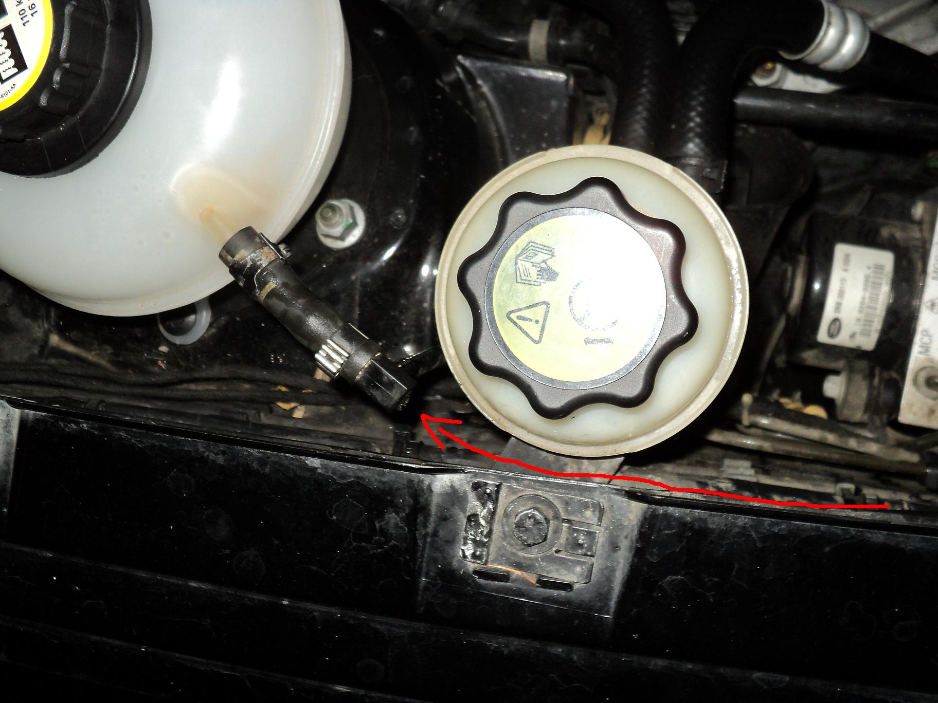

Re: Pierd lichid de racire
Am facut o nefacuta....,am rupt furtunul ala subtire si tare care vine de la radiator la vasul de expansiune pe retur ,a crapat pur si simplu.
De unde sa iau altul :hl:hl:hl
If you own a land rover everyone expect to be a mechanic
de la orice magazin de piese auto care are
eu am folosit furtun de combustibil care avea acelasi diametru dar era in doua straturi armat cu panza
iar daca nu pentru depanaj sa spunem gasesti la bricostore furtun si tine si la temperatura dar nu e mare scofala dar iti faci treaba pe moment pana gasesti ce trebuie

Pare a fi dintrun plastic un pic flexibil dar la ce frig era afara a devenit casant si a crapat .si mai avem oleaca de aerisit instalatia si terminam...........:ang2
cat de lung este si ce diametru interior si exterior are? te intreb ca poate am eu vreo bucata si te scutesc de treaba :)
Ai nevoie de PCH000180.
Pentru piese verifica catalogul Microcat on-line pe care il gasesti la http://lrparts.net.ru/ sau http://www.allbrit.de/ .

suna la magazinul specializat din Bucuresti(ala care are sufixul "atelier":wink:)..cand am patit eu asta aveau pe stoc(ce-i drept de D2)..daca nu ia un furtuans care se potriveste ca diametru interior de la orice magazin auto...sigur gasesti ceva asemanator

Am rezolvat-o si pasta,am cumparat furtun de combustibil si am inlocuit tot ,adica furtunele alea din plastic cu astea flexibile.Unu venea de la radiator si unu venea de la blocul motor si se uneau printr-un "T" aproape de vasul de expansiune.:wink:
