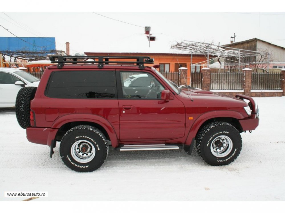

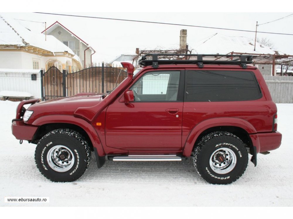

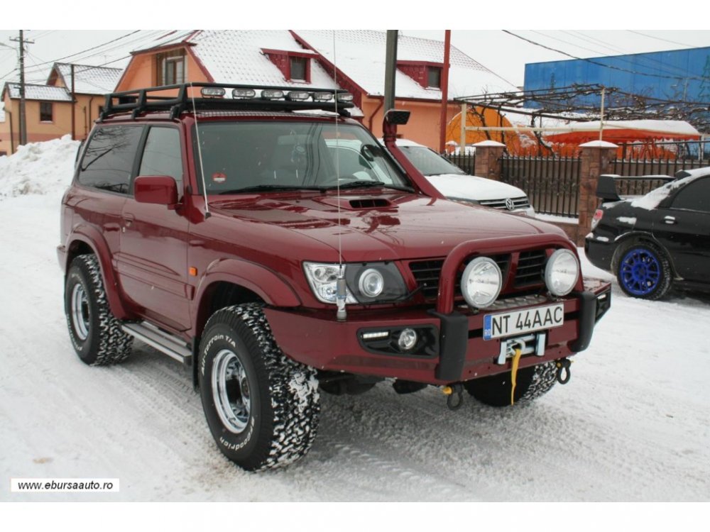

Mihu94 Postat August 18, 2013 Partajează Postat August 18, 2013 Buna ziua, In sfarsit am gasit o masina Offroad pe placul meu. Nissan patrol Y61 2.8 Swb din 2000. Masina a fost desfacuta si vopsita profesional din bara in bara, are snorkel, troliu, scut motor, anvelope bfgoodrich 33x12.50 r 15, faruri custom made cu lupe de BMW x5 bixenon, proiectoare hella, etc.. Pentru ca nu am mai avut pana acum o masina de genul asta, as vrea sa va intreb: -Ce ar fi bine de verificat pe partea mecanica la acest model -Masina are motor de 2.8, 129kw si 175 CP cum vi se pare? -Daca va dati seama din poze, va rog sa-mi spuneti ce MRL-uri are... -Cum vi se pare ca masina de zi cu zi? Stiu ca mai exista topicuri de acest gen, dar pentru 2.8 nu am gasit. Multumesc Link spre comentariu Distribuie pe alte site-uri Alte opțiuni partajare...
ovidium3 Postat August 18, 2013 Partajează Postat August 18, 2013 Re: Sfat achizitie Patrol Y61 2.8 Swb Salut, in masina asta s-a investit cewa bani pe partea estetica,( ) nu stiu la motor ce modificari a suferit de are atatia cai dar daca este modificat poti sa uiti de un consum decent in oras, MRL-urile par sa fie automate poate gresesc dar asa par, in rest verifica pierderile de ulei cutia,diferentialele sa nu huruie, sa verifici blocantul daca il are (eu nu m-am uitat cand am luato pe a mea:D) si sa sti ca impozitul este cam maricel (dar o poti modifica in autoutilitara) cam atat. ”STEJARUL creste numai unde-i PAMANTUL bun,BURUIENILE cresc PRETUTINDENI.” zise al nostru Mihai Eminescu Link spre comentariu Distribuie pe alte site-uri Alte opțiuni partajare...
Mihu94 Postat August 18, 2013 Autor Partajează Postat August 18, 2013 Re: Sfat achizitie Patrol Y61 2.8 Swb Salut, in masina asta s-a investit cewa bani pe partea estetica,( ) nu stiu la motor ce modificari a suferit de are atatia cai dar daca este modificat poti sa uiti de un consum decent in oras, MRL-urile par sa fie automate poate gresesc dar asa par, in rest verifica pierderile de ulei cutia,diferentialele sa nu huruie, sa verifici blocantul daca il are (eu nu m-am uitat cand am luato pe a mea:D) si sa sti ca impozitul este cam maricel (dar o poti modifica in autoutilitara) cam atat. Cu siguranta, cel care detine masina in prezent nu s-a pus problema banilor. Masina este Autoutilitara, am uitat sa precizez. Mai astept pareri/sfaturi. Multumesc Link spre comentariu Distribuie pe alte site-uri Alte opțiuni partajare...
PYZ Postat August 18, 2013 Partajează Postat August 18, 2013 (editat) Re: Sfat achizitie Patrol Y61 2.8 Swb De precizat ar fi ca masina are 129 CP si nu 129 Kw, asta daca nu s-a facut nici o modificare la motor.Uita-te pe dedesupt sa vezi eventuale scurgeri de ulei(la flansele de cardan la intrarea in grupuri, cutie viteza si transfer), sa nu aiba pierderi de ulei la omocinetica("bilele" de la rotile din fata).Ca masina de zi cu zi, depinde si de drumurile si km pe care ii strabati.Eu o folosesc cam 50% ca masina de zi cu zi in Bucuresti undeva pe la 50 de km pe zi, si pot spune ca nu e chiar cea mai comoda.Adica treptele scurte de viteza ma cam fac sa trag de ea pe la semafoare si asta se simte si in consum.Mentionez ca am pe ea si cip de putere si a mea are 160 de CP, deci e mai fisneata un pic.In rest numai de bine.Imi place ca este mare si inalta asa ca nu am nici un fel de probleme.Verifica-i comportamentul pedalei de ambreiaj.Porneste motorul, asteapta 10-15 secunde si vezi cum lucreaza ambreiajul. Pedala trebuie sa aibe o cursa normala(destul de lunga) si moale.Asta deoarece pompa de ambreiaj are o tulumba servo( identica cu cea de servo-frina) si o butelie de vacuum.Am intilnit destule (Patrol) care aveau acest sistem defect iar cursa pedalei era foarte scurta, tare si tinea jos.Cupleaza si decupleaza bara stabilizatoare din buton, si vezi daca functioneaza.Ar fi mai multe de povestit.Parerea mea, daca nu te pricepi deloc la masini, roaga un coleg de forum, sau cauta pe cineva care stie la ce sa se uite mai ales la o masina 4x4.Oricit de mult ti-ar cere, cu siguranta e mai ieftin decit daca "ratezi" ceva la ea si dai banul.La o masina de genul asta, vopseaua e cea mai ieftina reparatie la care te poti astepta.Sint masini care nu pica usor, dar si cind pica.... :wink: Editat August 18, 2013 de PYZ Link spre comentariu Distribuie pe alte site-uri Alte opțiuni partajare...
Yonutz Postat August 18, 2013 Partajează Postat August 18, 2013 (editat) Re: Sfat achizitie Patrol Y61 2.8 Swb La inceput am crezut ca sunt chior ...dar nu sunt ... asta de vinde cotetu lolo... ia vopsit si snorkelu rosu? :ha: Dapai dragul meu ...masina asta are in cel mai bun caz 129 de caluti ...si pe sculare si pe ...urcare ...asta daca nu cumva ...dintre dansi cativa n-au mai fost adaugati la salamuri si steakuri de vita ...intre timp ... Topicuri de 2.8 mai exista ...baga ochiul mai adanc si odata ce le citesti si le si intelegi o sa devi cel mai dificil client de gogosi ... :grin: MRL-urile sunt automate ...dar se pare ca atunci cand se gandea sa le vopseasca si p-astea tocmai s-a terminat vopseaua ...masina e revopsita integral ...inclusiv bandouri si alte elemente ...care trebuiau sa fie alta nuanta ...iar vopseaua aia poate ascunde multe ... Editat August 18, 2013 de Yonutz consiliere - diagnoza - evaluare - recovery Link spre comentariu Distribuie pe alte site-uri Alte opțiuni partajare...
PYZ Postat August 18, 2013 Partajează Postat August 18, 2013 Re: Sfat achizitie Patrol Y61 2.8 Swb Am remarcat si eu snorkelul, clantele, bara fata si inca niste elemente care au fost vopsite dar am zis sa nu il sperii pe om.Faptul ca proprietarul a vopsit la ea mai mult decit trebuia nu poate fi neaparat rea vointa, fiecare dupa gust.Dar mai bine te feresti decit sa plingi pe urma.Banuiesc ca vopseaua ascunde sub ea reparatii( mai mult sau mai putin ok) de aceea eu am invatat un lucru.Inainte de fiecare reparatie a unei masini, fac poze si le bag la pastrare. Cind vine ziua sa ma despart de masina respectiva, am si pozele respective, ca in caz de potentialul cumparator vrea sa stie detalii de ce a fost vopsita/reparata o parte a masinii sa ii pot prezenta dauna/reparatia la adevaratele proportii. Link spre comentariu Distribuie pe alte site-uri Alte opțiuni partajare...
Mihu94 Postat August 19, 2013 Autor Partajează Postat August 19, 2013 (editat) Re: Sfat achizitie Patrol Y61 2.8 Swb Am vazut astazi masina, estetic arata bine, insa, avea un istoric cam ciudat de piese schimbate "noi" intr-un timp destul de scurt (chiuloasa, pompa apa, ambreaj, distributie, uleiul era aditivat si inca cateva aspecte care nu mi-au placut.) Multumesc pentru raspunsurile intr-un timp foarte scurt. Multumesc :cl Se poate inchide Ps. Vad ca s-a pus astazi la vanzare pe autovit http://www.autovit.ro/nissan-patrol-C30309784.html Editat August 19, 2013 de Mihu94 Link spre comentariu Distribuie pe alte site-uri Alte opțiuni partajare...
