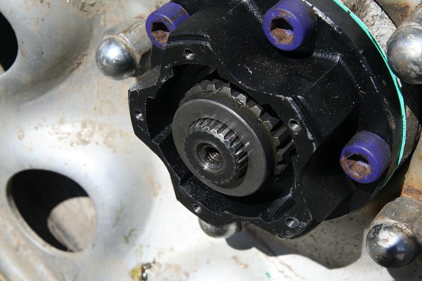

Nu am rezistat si am incercat in seara asta sa le montez. Se potrivesc si nu. Adica: am demontat cuplajele automate si suportii aceia rotunzi care au pe interior arcul care declansaza cuplajele automate. Am montat AVM-urile, dar planetara are joc. Adica, dupa ce am strans surubul cu saiba din capatul planetarei, iese in afara ~6mm din partrea centrala a corpului avm-ului. Deci ori flanse ori, m-am gandit eu, un fel de bucse intre partea centrala a avm-ului (cea cu rulment, prin care trece planetara) si saiba din capatul planetarei, in asa fel incat sa nu mai joace planetara fata-spate.
Flanse nu am gasit, asa ca, daca tot trebuie sa manufacturez, cred ca e mai simplu o bucse.
Problema este ca nu trebuie sa fie nici prea mica, ca sa nu mai aiva joc, nici prea mare ca sa nu fortez rulmentul avm-ului. Si nici nu stiu din ce material: fier, bronz, ceva poliuretan sau cauciuc ...
Aveti sugestii?

Baghy, da, va trebui sa caut separat kitul de adaptare dar, pana atunci, o sa montez in capatul planetarelor niste distantiere metalice. Am vorbit la un atelier si o sa merg imediat sa le iau. Le montez si o sa vad cum functioneaza. Teoretic, cel putin, nu ar trebui sa fie probleme...
Asa arata acum:
Re: Cuplaje FIXE sau MANUALE roti fata pe Feroza ?
Si asa arata cu distantieri. Am folosit la distantieri PlasticLube de la Loctite (cica ar reduce bataile/trepidatiile in bucsi cu oarecare uzura). Distantierii: 6mm grosime (am lasat ~0,5 mm toleranta ca sa nu fortex rulmentul cuplajului), 33 mm diam. exterior si 25 mm diam. interior, fier moale (nu otel). Am mai pus niste ulei pentru gresarea cuplajelor, cupru pe suruburi, si .... cheie. Am facut cateva ture cu volan maxim stanga si dreapta, am gasit o gramade de balastru de la niste constructii si m-am urcat pe el si pare sa functioneze ok. Cost: 20 lei ...

Exista acel canal, dar nu iesea complet din corpul cuplajului. Poate doar fortat tare ... Si varianta cu distantierii a durat cateva minute si 20 lei (in Sibiu este un atelier de prelucrari metalice care produce cam de toate) ...
De fapt si in link-ul indicat de BAGHI parca exista acea siguranta
(sau cum se numeste) pe langa alte piese care habar nu am unde s-ar folosi :wink:
Oricum, sper sa nu fi adoptat o varianta gresita, care sa duca la vreo rupere ...

Ca idee arborele ala merge tras ca sa se iveasca acel canal pe care se monteaza siguranta. Si la mine daca il imping intra mai mult decat trebuie si nu se mai vede canalul.

Pana la urma, mie imi pare ca functioneaza ok cu acele distantiere, dar mi-e teama sa nu apara vre-o problema la care nu m-am gandit - nu sunt de meserie .....

eu nu inteleg ceva: la ce folosesc saibele distantiere? n-am avut la nici una dintre masini asa ceva. planetara se zbatea linistita acolo si nu-i facea nimeni nimic.

Da, asa ar fi normal sa furnizeze tot pachetul. Dar, m-am gandit ca AVM Romania, cum isi spun, ar trebui sa stie cel mai bine !!! Doar, teoretic, sunt reprezentantii firmei. Cu toate astea, cand le-am spus de problema, mi-au raspuns ca nu stiu, nu au unde sa se intereseze si daca vreau, sa le returnez. Sec !!!! Culmea, si fabricantul (prin vocea unui inginer) mi-a spus ca se potrivesc !!!
Nu pot sa spun ca nu s-au potrivit deloc, dar a ramas acel joc la planetara, fata-spate, de 6,5 mm, care nu exista la cele originale. Habar nu am daca se poate strica ceva din acel joc, dar am considerat ca, daca original nu il avea, nu ar trebui sa il aiva nici cu avm-uri. Asa ca am folosit distantieri. Daca dpdv tehnic sunt ok, atunci ar fi o metoda foarte simpla de adaptare...
ti-am zis, joc am avut la toate (e adevarat, n-am avut ifs pina acum). cred ca trebuie sa aiba acel joc si prin eliminarea lui adaugi niste tensiuni in planetara. atita timp cit ti se inchide capacul si planetara nu bate in capac, mrl-ul cupleaza corect, nu vad de ce sa-ti bagi nasul sa repari ceva ce nu este stricat.

E absolut necesar ca , capul de planetara sa fie imobiliat fara joc axial ( si nici radial ... ) , pentru ca asa centrul de articulare a planetarei va fi intodeauna pe axa de rotire a pivotilor (de roata ) . In caz contrar vor fi solicitari inutile si destul de mari ale planetarei in general ( si in special in zona axului capului de planetara ) , care sunt o metoda sigura de defectiuni , in special la viraj maxim in sarcina .

Dar , nu-mi prea trebuie ... ( fiecare e liber sa creada si sa faca tot ce pofteste el ) ... stiu doar ca , capul de planetara tre' sa stea ferm fixat pe pozitie - la unele constructii cu siguranta inelara , la altele cu piulita ( motivul expus mai sus e suficient , chiar prea suficient )...
... nu e nici una libera din constructie sa se miste , libera , axial . Sau ... e , dar nu stiu eu ? ...
L.E. Merge filmul , dar asta nu aduce decat intrebarea : unde nu cadem de acord - merge si fara siguranta ? Eu zic ca nu , siguranta e necesara pentru a tine capul de planetara pe pozitie .

ai dreptate, m-am uitat acum de curiozitate in manualul de 4runner (FA30-31 in manual) cu IFS si are surub cu piulita. la J6 (FA6-FA8 in manual), nu are surub cu piulita. deci e ca la amindoi, doar ca la el se aplica surub cu piulita.
nu cadem de acord la tipul de punte. :uameni:2dr
