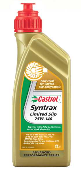

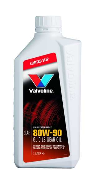

Norian Postat Ianuarie 5, 2012 Partajează Postat Ianuarie 5, 2012 Re: Ulei LSD Intrebare scurta: ce aleg ? 1- Valvoline LSD 80w90 mineral la 40Ron/litru ? 2- Castrol Syntrax LSD 75w140 sintetic la 80Ron/litru ? Cartea spune 80w90. Are ceva in plus Castrolul ? Merci Link spre comentariu Distribuie pe alte site-uri Alte opțiuni partajare...
gabi ratiu Postat Ianuarie 5, 2012 Partajează Postat Ianuarie 5, 2012 Re: Ulei LSD Intrebare scurta: ce aleg ? 1- Valvoline LSD 80w90 mineral la 40Ron/litru ? 2- Castrol Syntrax LSD 75w140 sintetic la 80Ron/litru ? Cartea spune 80w90. Are ceva in plus Castrolul ? [ATTACH=CONFIG]127190[/ATTACH][ATTACH=CONFIG]127191[/ATTACH] Merci ulei lsd la 40 ron litrul ? sunteti siguri ca este lsd poate fii si 80w90 sa nu fie lsd Mitsubishi Pajero 3500 v6 Link spre comentariu Distribuie pe alte site-uri Alte opțiuni partajare...
l_stoian79 Postat Ianuarie 5, 2012 Partajează Postat Ianuarie 5, 2012 (editat) Re: Ulei LSD ulei lsd la 40 ron litrul ? sunteti siguri ca este lsd poate fii si 80w90 sa nu fie lsd si eu am luat la fel LiquiMoly 85W90 LS cu 40RON Litru, am vazut si eu Valvoline 80W90 LS ca in poza de mai sus, tot 40RON/L era pretul. Scrie pe cutie ca e "Limited Slip" deci e LSD.... Editat Ianuarie 5, 2012 de l_stoian79 "Explore.Dream.Discover."-Mark Twain cele mai bune lucruri din viata mea: http://picasaweb.google.com/olivia.iris.stoian :n1 "my precioussssss" :jp1: http://picasaweb.google.com/stoian.l.m :bannana Link spre comentariu Distribuie pe alte site-uri Alte opțiuni partajare...
Norian Postat Ianuarie 5, 2012 Partajează Postat Ianuarie 5, 2012 Re: Ulei LSD Da, este 39,76 Ron/litru la Unix. Este exact cel din poza: Valvoline GearOil API GL5 80W90 Limited Slip Totusi, intrebarea mea era alta: 80w90 de la Valvoline sau 75w140 de la Castrol. Ambele sunt API GL5, ambele Limited Slip Link spre comentariu Distribuie pe alte site-uri Alte opțiuni partajare...
Astral Postat Ianuarie 5, 2012 Partajează Postat Ianuarie 5, 2012 Re: Ulei LSD Intrebare scurta: ce aleg ? 1- Valvoline LSD 80w90 mineral la 40Ron/litru ? 2- Castrol Syntrax LSD 75w140 sintetic la 80Ron/litru ? Cartea spune 80w90. Are ceva in plus Castrolul ? Merci Simplu : pui ce scrie in cartea masinii ! Punct ! REGULAMENT FORUM CLUB 4X4 Rescue 4x4 & MyTrip Link spre comentariu Distribuie pe alte site-uri Alte opțiuni partajare...
Heavy D. Postat Ianuarie 5, 2012 Partajează Postat Ianuarie 5, 2012 Re: Ulei LSD Buna seara ! Cu sau fara aditiv LSD, 75W140 se recomanda in cazurile in care masina trage in mod regulat remorci, adica grupul in cauza e solicitat tot timpul la capacitatea sa maxima. Daca nu e cazul, mergi pe 80W90-ul de care vorbeai, si va fi OK. Stima, Dragos Link spre comentariu Distribuie pe alte site-uri Alte opțiuni partajare...
Norian Postat Ianuarie 6, 2012 Partajează Postat Ianuarie 6, 2012 Re: Ulei LSD Merci Dragos ! Apreciez raspunsurile cu o explicatie in spate, ca sa inteleg motivatia @Astral: nu te supara, dar "crede si nu cerceta" nu prea e stilul meu. Am cartea masinii, evident, dar pun intrebari intrucat vreau sa ma asigur ca pun cel mai performant produs in masina mea, evident bun pentru specificatiile masinii. Intrebarea mea initiala era cauzata mai mult de "mineral" vs. "sintetic". Am crezut ca sintetic este mai bun, a evoluat tehnica fata de momentul 93 cand a aparut pe piata primul Terrano. In fond cate uleiuri sintetice erau pentru diferential atunci ? Normal producatorul concepe masina cu produsele existente pe piata la acel moment, dar daca in 20 ani apare un produs mai bun si care aduce un plus masinii, ma intereseaza daca il pot folosi sau nu. Cred ca una din ratiunile unui forum este si schimbul de info tehnice, deci intrebarea o consider fireasca. Poate, peste 2 luni altcineva va avea aceeasi dilema si va gasi aici raspunsul. Cele bune, Cristian Link spre comentariu Distribuie pe alte site-uri Alte opțiuni partajare...
