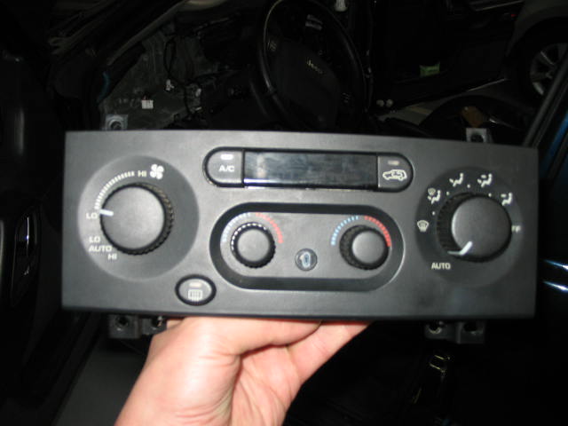

patriciu Postat Noiembrie 21, 2013 Partajează Postat Noiembrie 21, 2013 (editat) Re: Probleme caldura GC din 2001 salve tuturor , are careva o schema electrica ca sa vad si eu firele de la motorasul din fata ( cel accesibil usor ) unde duc , ajung ??? asta pt a nu desface tot cablajul..... multumesc anticipat... am gasit schema , din pacate firele sunt OK , e stricata comanda sa vaz unde o gasesc Editat Noiembrie 21, 2013 de patriciu Link spre comentariu Distribuie pe alte site-uri Alte opțiuni partajare...
patriciu Postat Noiembrie 21, 2013 Partajează Postat Noiembrie 21, 2013 Re: Probleme caldura GC din 2001 tot eu va stresez.... am terminat de sapat in masina si concluiza mea este ca acel OPRITOR rupt , da peste cap si controlul voletilor , care nu se mai calibreaza pe pozitie si de aici nefunctionarea.... acum citind pe net de kitul de la Dorman , toate bune si frumoase , DAR motorasul din spate ( cel al pasagerului ) nu va mai fii folosit , deci nu va mai fii clima bizona ci clima monozona.... daca stie cineva si de o solutie de cumparat ( ca nu ma apuc sa improvizez din balamale de la Dedeman ) astfel incat sa functioneze normal , as fii recunoscator Link spre comentariu Distribuie pe alte site-uri Alte opțiuni partajare...
