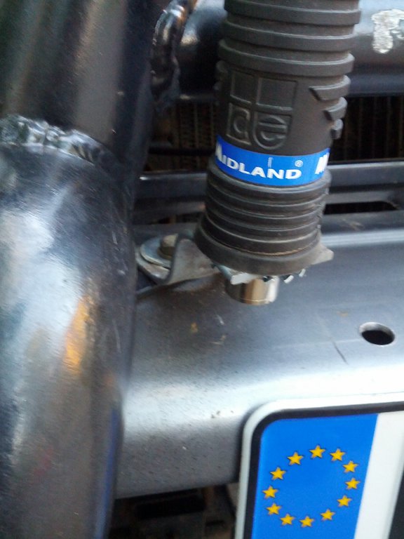

Caphonne Postat August 29, 2013 Partajează Postat August 29, 2013 (editat) Re: Unde se poate monta antena pentru statia radio? Salutare antena nu trebuie sa aiba cumva si masa (-) care in cazul montajului pe bara trebuie luata de undeva?Eu am incercat o prindere pe bara la Feroza mea bara fiind de metal.Am confectionat o brida cu doua gauri pe care am prins-o de bara avand deja o gaura in bara.In cealalta gaura am prins antena cum se vede in poza.Se poate si mai bine este greu insa sa gasesti un burghiu pentru gaura in care intra antena :))La mine sa nimerit sa fie deja data gaura in brida aia. Editat August 29, 2013 de Caphonne Dacia Duster 4x4 Daihatsu Feroza ''Facocerul gurmand'' 1.6 16V. Link spre comentariu Distribuie pe alte site-uri Alte opțiuni partajare...

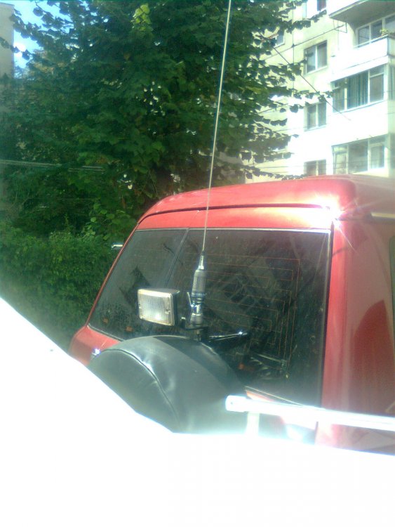

Yonutz Postat August 29, 2013 Partajează Postat August 29, 2013 Re: Unde se poate monta antena pentru statia radio? Eu acilisea am pus-o. am achizitionat de la magazie una bucata tabla ...si cam asta mi-a iesit ...:grin: consiliere - diagnoza - evaluare - recovery Link spre comentariu Distribuie pe alte site-uri Alte opțiuni partajare...

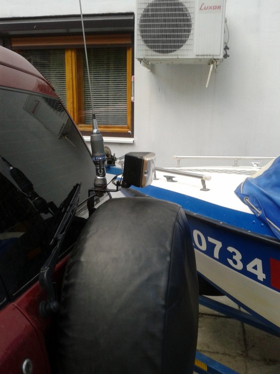

teo pes Postat August 30, 2013 Autor Partajează Postat August 30, 2013 Re: Unde se poate monta antena pentru statia radio? Eu m am oprit la 2 variante : si inclin pentru ai face o brida din prinderea suportului rotii de rezerva in forma de L pana deasupra ei din tabla de inox ramforsata cumva ! VIATA-I GREA DAR TRECE !!!:ypu Link spre comentariu Distribuie pe alte site-uri Alte opțiuni partajare...

teo pes Postat August 30, 2013 Autor Partajează Postat August 30, 2013 Re: Unde se poate monta antena pentru statia radio? Am ales varianta suport roata de rezerva ,piesa e deja vopsita ! Vin cu poze ,si sa vedem cat scade performanta antenei ! VIATA-I GREA DAR TRECE !!!:ypu Link spre comentariu Distribuie pe alte site-uri Alte opțiuni partajare...

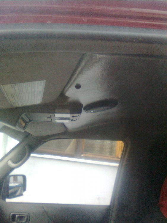

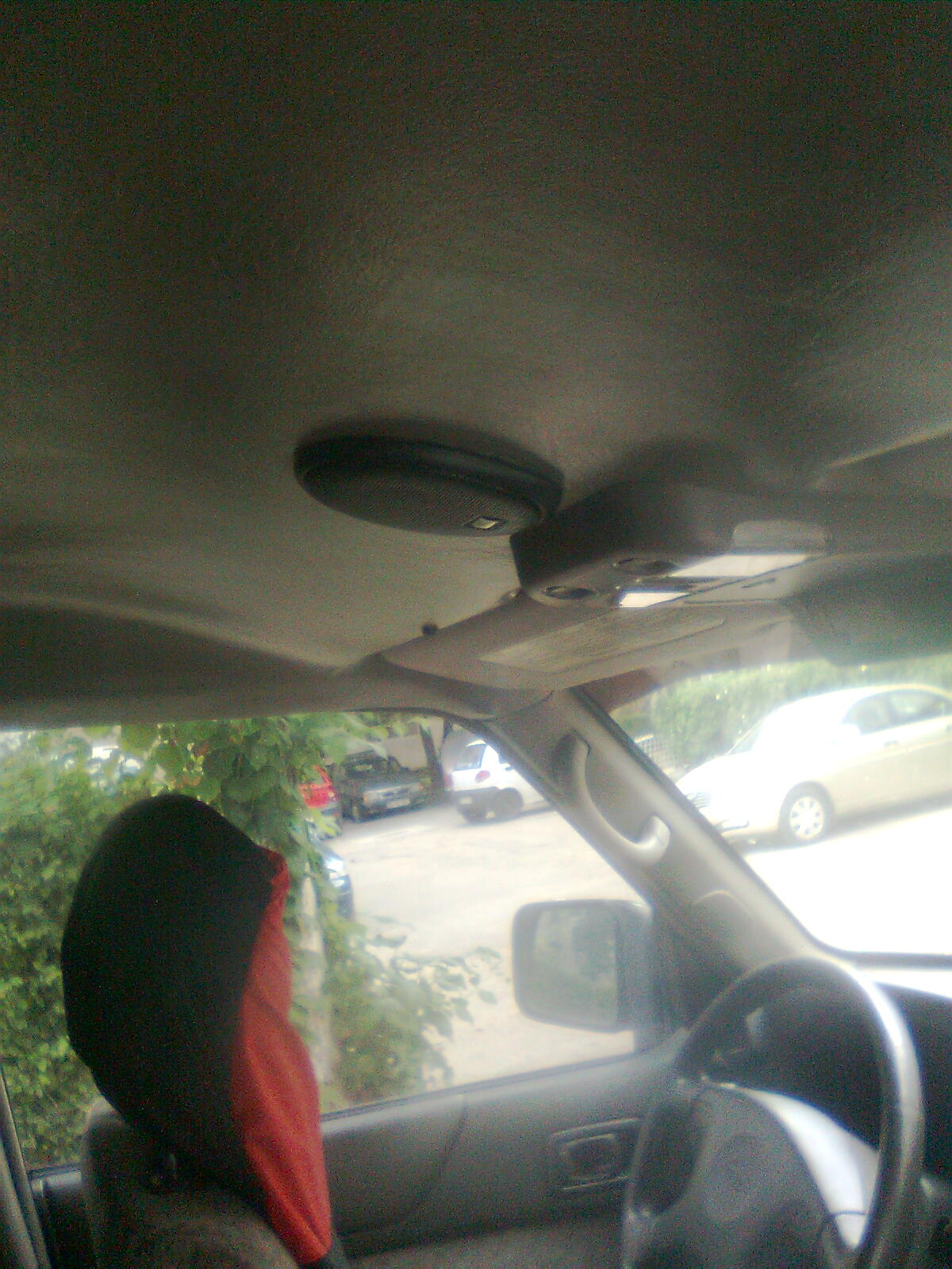

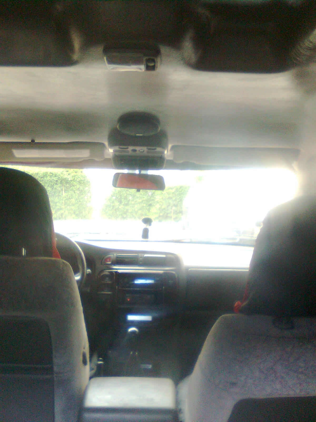

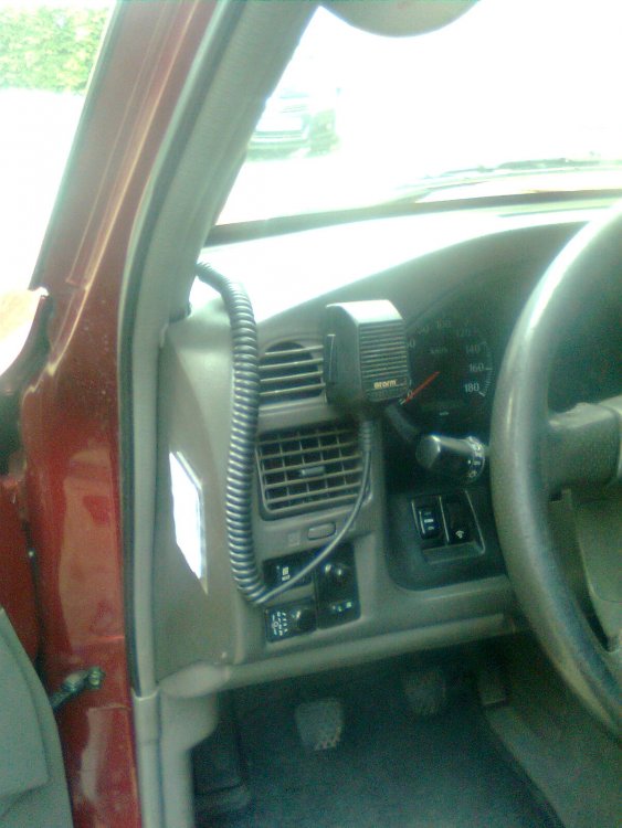

teo pes Postat Septembrie 9, 2013 Autor Partajează Postat Septembrie 9, 2013 (editat) Re: Unde se poate monta antena pentru statia radio? Am rezolvat asa : la interior am mutat difuzorul statiei pe plafon (gaurit si lipit cu silicon),si microfonul prelungit cablul si pus in stanga ,iar in gaura ramasa in statie un indicator de incarcare pe LED ,se aude clar si perfect (probabil rezonanta) Editat Septembrie 10, 2013 de Astral 1 VIATA-I GREA DAR TRECE !!!:ypu Link spre comentariu Distribuie pe alte site-uri Alte opțiuni partajare...
