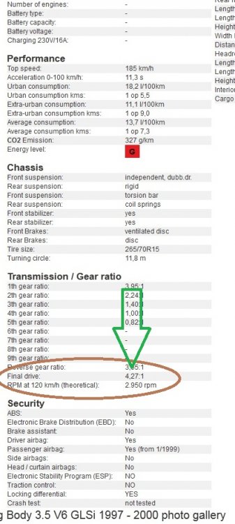

Flow Postat Iunie 28, 2015 Partajează Postat Iunie 28, 2015 Re: Modificare rapoarte L200 Acum am 4,75 (parca) 4.875 probabil Exista pe pajero aripi bosate 97-01, 35 gdi raport 4.27, din ce imi amintesc este cel mai de fuga pt mitsu generatiile mai accesibile, probabil cele mai noi au rapoarte mai ceva de atat dar nu cred ca te poti atinge ca si cost de achizitie. Am avut cateva gdi cu acest raport si mergeau excelent pe sosea. Prea mult timp liber dauneaza mintii si asa odihnite. Link spre comentariu Distribuie pe alte site-uri Alte opțiuni partajare...

vali rfo Postat Iunie 28, 2015 Partajează Postat Iunie 28, 2015 Re: Modificare rapoarte L200 Ideea e sa se potriveasca de la una la alta. Stiu ca modelele mai noi au grupuri mai lungi. O sa studiez daca merge grupul de pajero de 3.5 despre care a spus Flow. 4x4 -rile mele: Mitsubishi L200, Dacia papuc4x4, Bmw X3 2.0i, Bmw X3 3.0sd, si cea mai 4x4: KTM 450exc Link spre comentariu Distribuie pe alte site-uri Alte opțiuni partajare...
