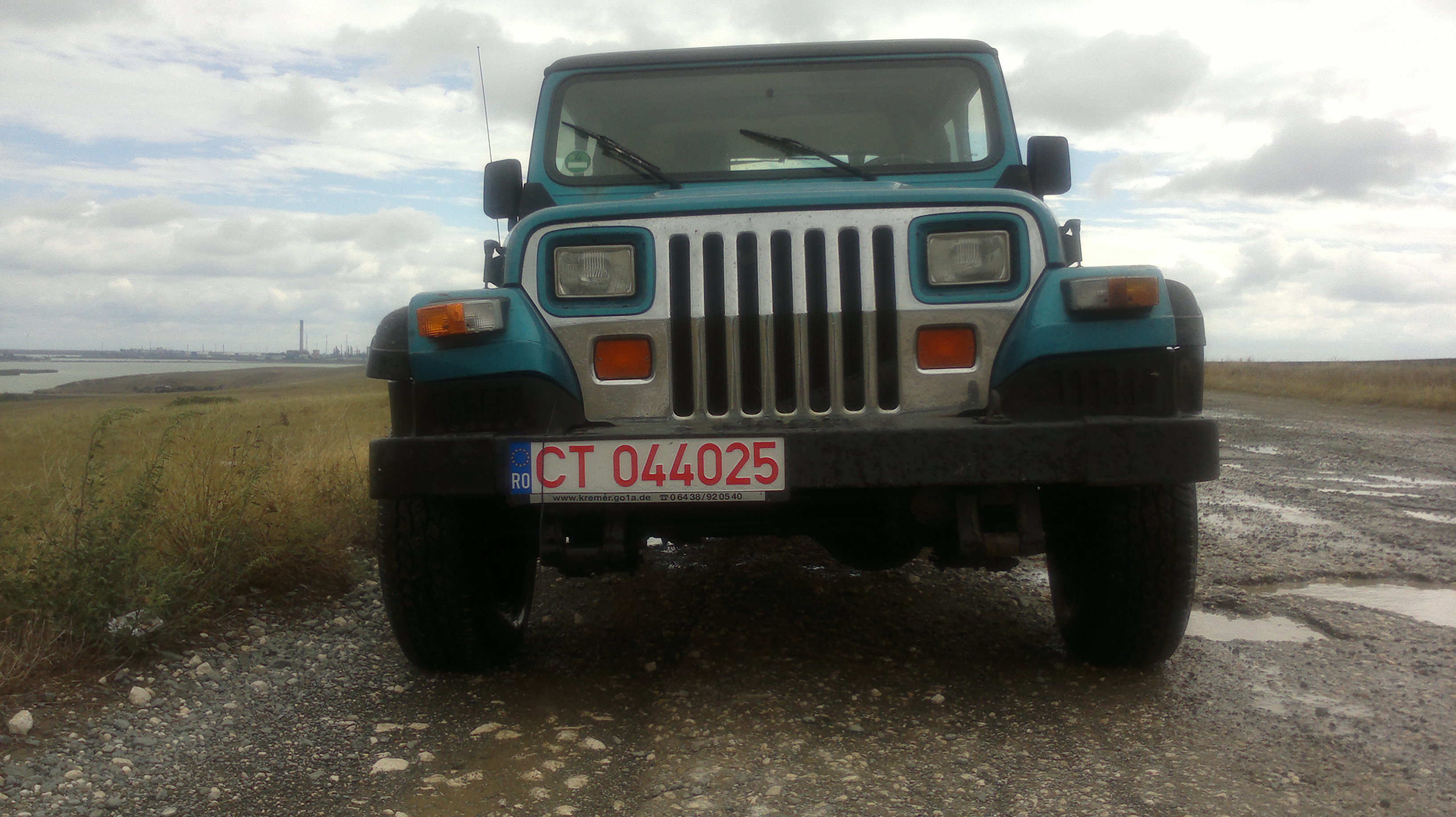

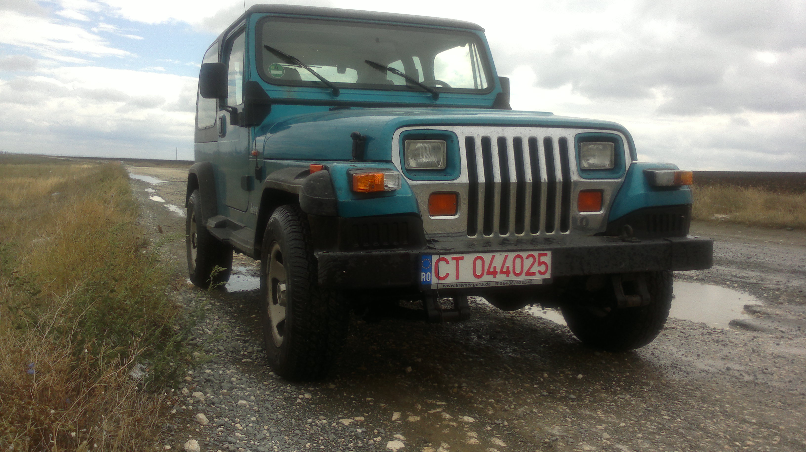

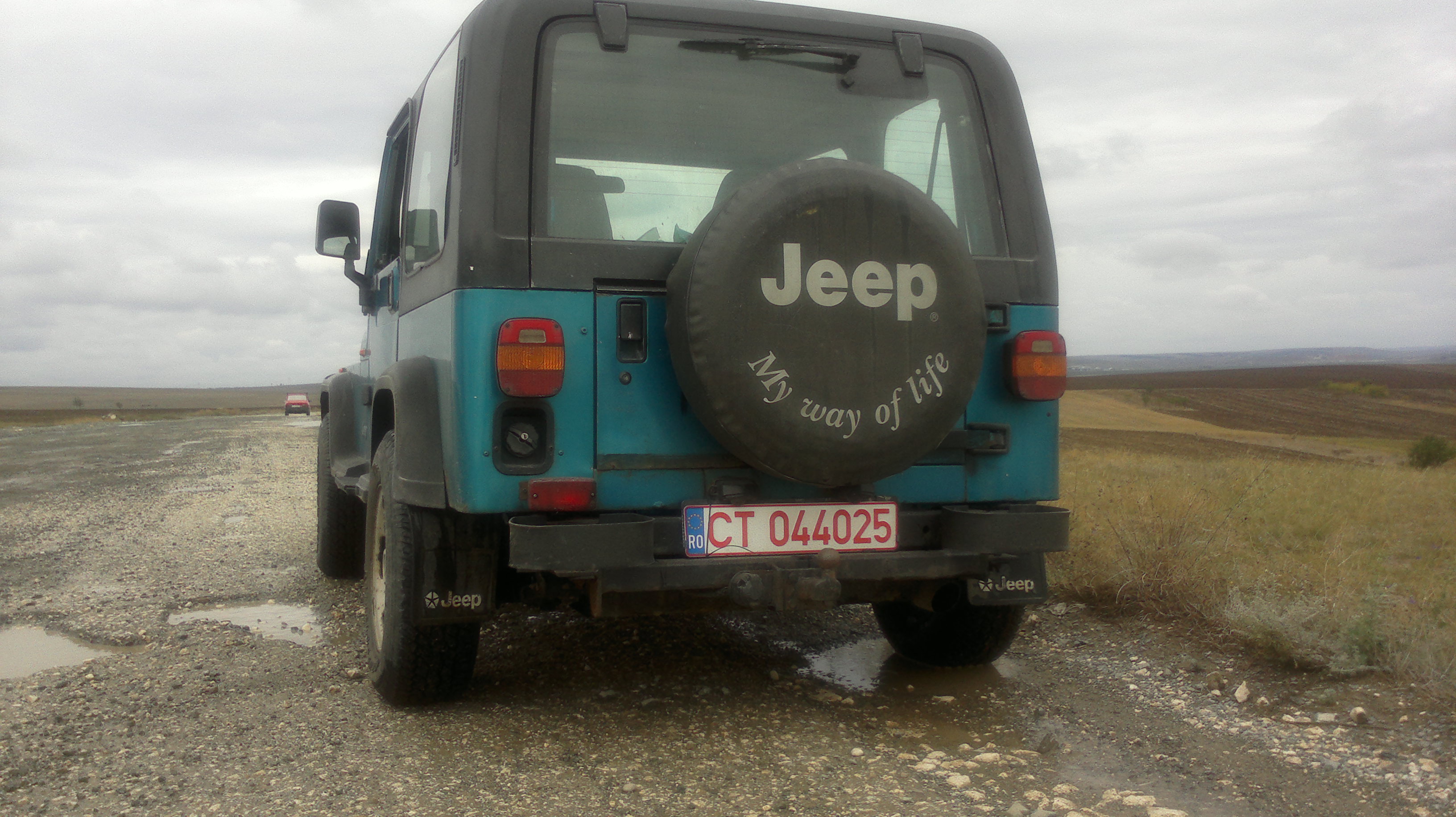

gabi ostache Postat Septembrie 16, 2013 Partajează Postat Septembrie 16, 2013 Nu credeam sa ajung vreodata sa zic asa ceva despre o masina...am avut vreo 20 pina acum de toate rasele si 4x4 si de strada.Incepand de saptamana trecuta sunt mandrul posesor al unui Wrangler YJ 2.5 din 1994 adus din Germania (ii multumesc lui Noni de la Sighisoara). Masina este super ca motor si transmisie , insa sasiul prezinta ceva urme de rugina si cateva inceputuri de gauri...drept pt care ma mai plimb cateva zile cu ea si va intra la reconditionare Link spre comentariu Distribuie pe alte site-uri Alte opțiuni partajare...
