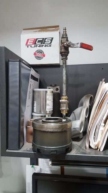

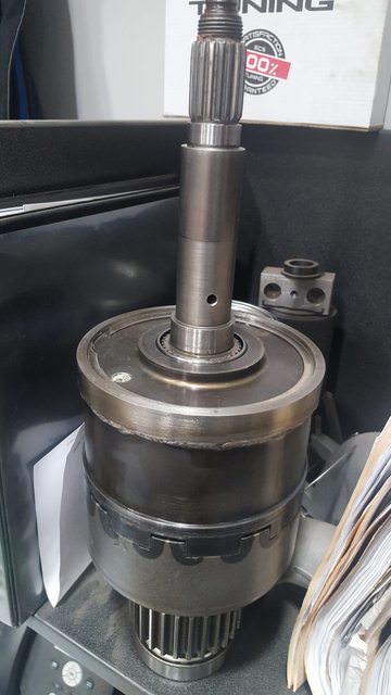

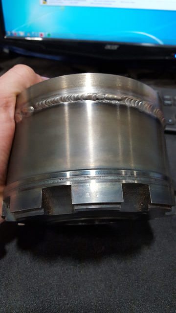

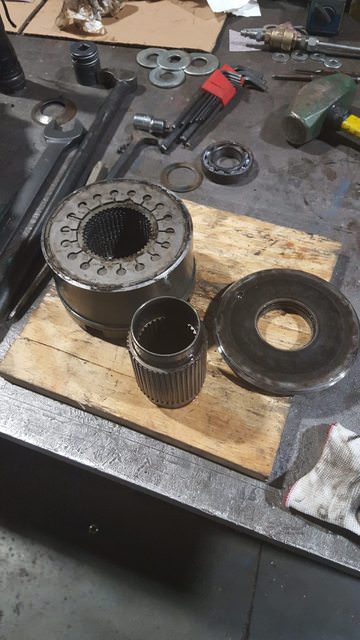

nyl Postat Februarie 19, 2018 Partajează Postat Februarie 19, 2018 Re: reconditionare VCU Ma bag putin peste topicul vostru :) Siliconul: https://www.amazon.com/Silicone-High-Purity-000cst-500ml/dp/B00Z78H0CQ acum depinde si ce vascozitate doriti, asta influenteaza blocarea visco-ului :) si legat de "nu se poate desface". avem destui strungari, firme cu CNC-uri :) sa faca asta: Inainte: Progres: Piesa finala: Link spre comentariu Distribuie pe alte site-uri Alte opțiuni partajare...
alin75 Postat Februarie 19, 2018 Autor Partajează Postat Februarie 19, 2018 Re: reconditionare VCU Da... frumos.... placut....DAR nu este prezentat un VCU freelander. Apoi ...o echilibrare pe banc... zic?! .... orice supraapreciere duce la dezamagire..... Link spre comentariu Distribuie pe alte site-uri Alte opțiuni partajare...
nyl Postat Februarie 19, 2018 Partajează Postat Februarie 19, 2018 Re: reconditionare VCU Da... frumos.... placut....DAR nu este prezentat un VCU freelander. Apoi ...o echilibrare pe banc... zic?! Eu am bmw e30 325 ix dar hai si un VCU de freelander: 1. Se taie din capat cu grija sa nu distrugi un disc 2. Se scot cu mare atentie toate piesele interne 3. Se curata tot si se lasa la uscare completa sa nu ramana ceva ce ar putea contamina siliconul. 4. Se verifica ca toate discurile sunt ok (este bine sa mai ai un vcu) 5. Se pun la loc strat cu strat, (disc -silicon, disc-silicon) 6. Se fixeaza capatul la loc, sudare si echilibrare 7. Se vopseste Parerea mea este sa fie facut ca in pozele de la E30. Este mult mai usor pe viitor sa inlocuiesti. Recomand un silicon cu viscozitate 80. Il puteti rezulta din amestec de silicoane 100/60 1 Link spre comentariu Distribuie pe alte site-uri Alte opțiuni partajare...
Flaviu co Postat Februarie 19, 2018 Partajează Postat Februarie 19, 2018 Re: reconditionare VCU Eu am bmw e30 325 ix dar hai si un VCU de freelander: 1. Se taie din capat cu grija sa nu distrugi un disc 2. Se scot cu mare atentie toate piesele interne 3. Se curata tot si se lasa la uscare completa sa nu ramana ceva ce ar putea contamina siliconul. 4. Se verifica ca toate discurile sunt ok (este bine sa mai ai un vcu) 5. Se pun la loc strat cu strat, (disc -silicon, disc-silicon) 6. Se fixeaza capatul la loc, sudare si echilibrare 7. Se vopseste Parerea mea este sa fie facut ca in pozele de la E30. Este mult mai usor pe viitor sa inlocuiesti. Recomand un silicon cu viscozitate 80. Il puteti rezulta din amestec de silicoane 100/60 [ATTACH=CONFIG]286608[/ATTACH] [ATTACH=CONFIG]286607[/ATTACH] [ATTACH=CONFIG]286609[/ATTACH] [ATTACH=CONFIG]286610[/ATTACH] [ATTACH=CONFIG]286611[/ATTACH] Bravo frate , sa vada toti ce-i acolo. Deci daca-l speli bine pe dinauntru cu ACETONA sau DILUANT NITRO nu-i nevoie sa-l tai si rezultatule super. 1 Link spre comentariu Distribuie pe alte site-uri Alte opțiuni partajare...
