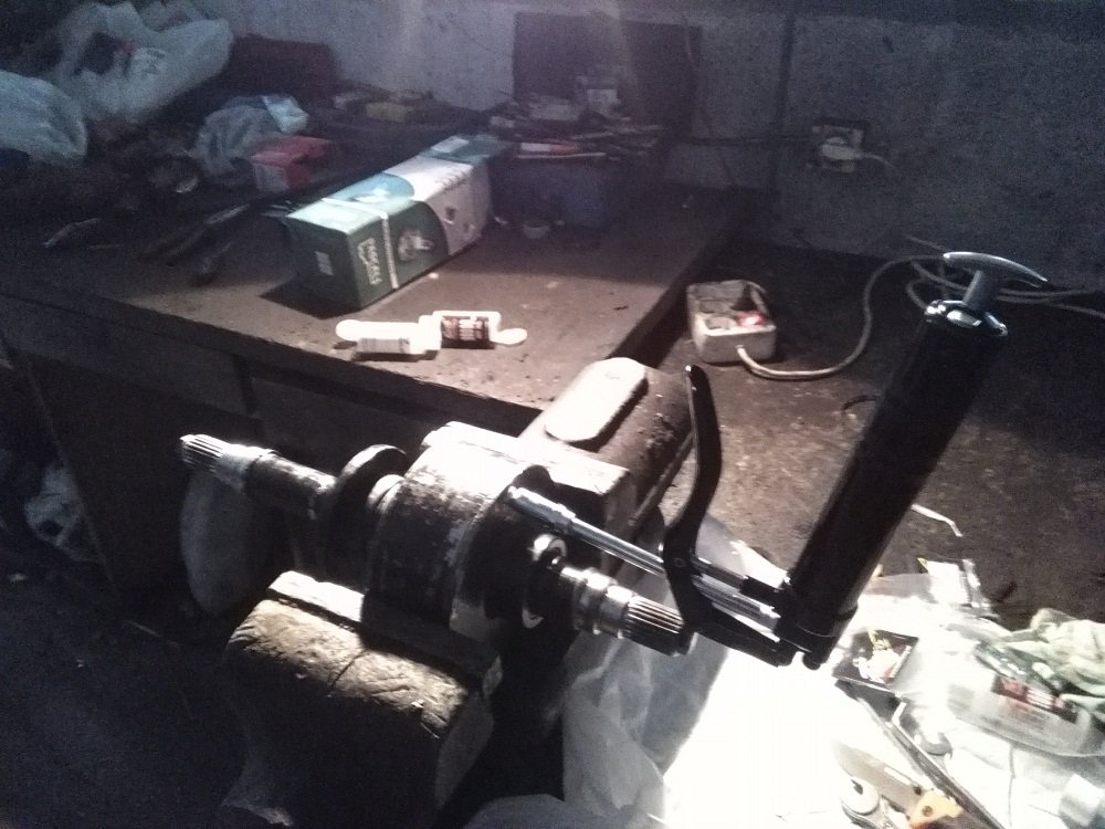

alin75 Postat Octombrie 25, 2016 Autor Partajează Postat Octombrie 25, 2016 Re: reconditionare VCU @alin75 si cei care au mai reconditionat VCU: credeti ca se poate face reconditionare si fara sa scoate rulmentii de pe el? NU! Explicația este simplă. VCU-ul tb prins în menghină pentru a se învârti discurile din el. Cu rulmenții montați nu poate fi prins... 2 .... orice supraapreciere duce la dezamagire..... Link spre comentariu Distribuie pe alte site-uri Alte opțiuni partajare...

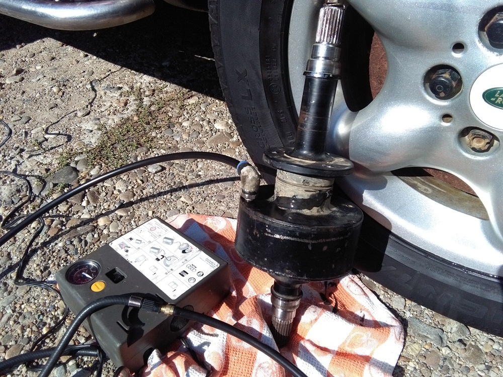

bratu romeo Postat Octombrie 28, 2016 Partajează Postat Octombrie 28, 2016 (editat) Re: reconditionare VCU Pana la urma cat silicon bagam in fieratania asta ? Eu am bagat cam 160 ml . Diluant am reusit sa bag 170 ml. O fi mult, o fi putin, nu imi dau seama. Am recitit tot thread-ul Este cineva din Constanta care a reusit sa introduca 200 ml diluat si invartea vcu cu mana La mine si la alin, dupa ce s-a deblocat foarte greu am reusit sa introducem 170-180 ml si l-am invartit doar cu cheia ( am pus poza) Eu am introdus cam 160 ml , si se roteste cu cardanul si cu levier , zic eu destul de ok. Dupa fiecare sticluta introdusa am rotit de cateva ori vcu , prima data a mers la cheie, dupa a doua sticluta la levier, mai greu, dupa a treia la levier, si mai greu. Probabil ca voi suda un dop conic pe o gaura, voi monta vcu pe masina pentru probe si apoi in functie de rezultat voi suda si cel de al doilea dop. Editat Octombrie 28, 2016 de bratu romeo 1 Land ROver Freelander 2002 Td4 2,0 Link spre comentariu Distribuie pe alte site-uri Alte opțiuni partajare...

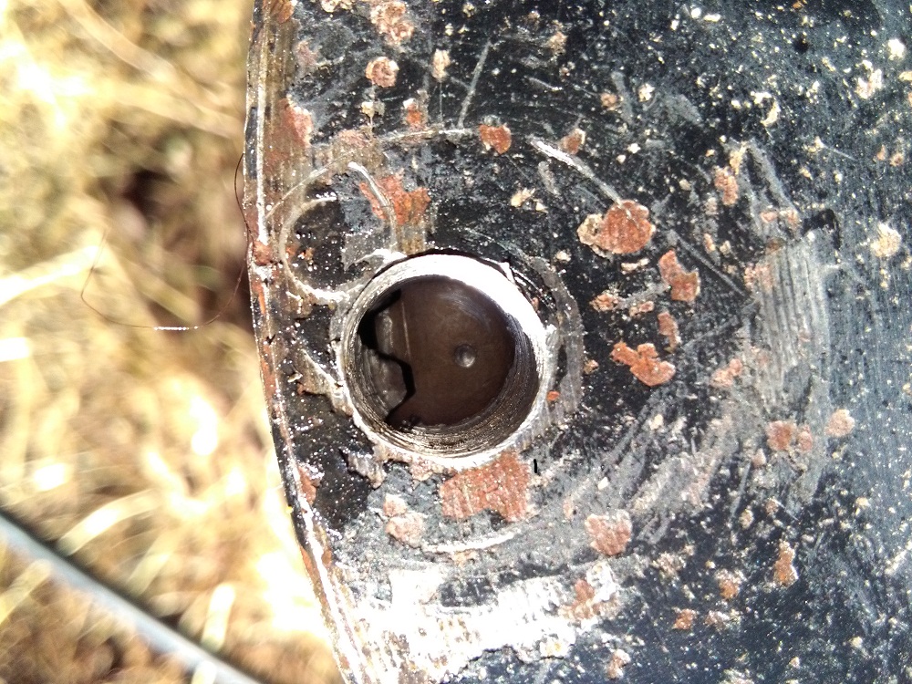

alin75 Postat Octombrie 29, 2016 Autor Partajează Postat Octombrie 29, 2016 Re: reconditionare VCU Pana la urma cat silicon bagam in fieratania asta ? Eu am bagat cam 160 ml . Diluant am reusit sa bag 170 ml. O fi mult, o fi putin, nu imi dau seama. Am recitit tot thread-ul Este cineva din Constanta care a reusit sa introduca 200 ml diluat si invartea vcu cu mana La mine si la alin, dupa ce s-a deblocat foarte greu am reusit sa introducem 170-180 ml si l-am invartit doar cu cheia ( am pus poza) Eu am introdus cam 160 ml , si se roteste cu cardanul si cu levier , zic eu destul de ok. Dupa fiecare sticluta introdusa am rotit de cateva ori vcu , prima data a mers la cheie, dupa a doua sticluta la levier, mai greu, dupa a treia la levier, si mai greu. Probabil ca voi suda un dop conic pe o gaura, voi monta vcu pe masina pentru probe si apoi in functie de rezultat voi suda si cel de al doilea dop. Daca in menghina o parte "este fixa" cealalta mobila/ adica gaurile raman in pozitia in care este prins VCU, o data pus pe masina se invarte tot ansamblul.... posibil ca prin centrifugare prin gaura fara dop sa "curga". Eu intre timp, am resuscitat un alt VCU (2002). Situație identica cu a mea, dar cantitatea de diluant pe care am reusit sa o introduc a fost mai mare (nu cu mult!). Eu in ambele reconditionari am mers pe 86% silicon din cantitatea de diluant maxima, pe care am reusit sa o introduc. Explicatia este simpla (daca X ml diluant/care este mult mai lichid, ocupa intreriorul VCU tinut intr-o pozitie cat mai orizontala, inseamna ca acela este spatiul "liber") La mine masina se comporta ok (eu sunt multumit)! PS daca mai apuca masina pe la mine multi ani, in timp am sa caut un VCU de fabricatie cat mai recenta chiar daca se invarte mai greu si pe ala "trag" o reconditionare cat mai ok. 2 .... orice supraapreciere duce la dezamagire..... Link spre comentariu Distribuie pe alte site-uri Alte opțiuni partajare...
bratu romeo Postat Octombrie 29, 2016 Partajează Postat Octombrie 29, 2016 (editat) Re: reconditionare VCU Si a doau gaura va fi astupata cu dop dar dopul nu va fi sudat. Am eu impresia sau au aparut deja "secrete de fabricatie " ? Editat Octombrie 29, 2016 de bratu romeo 1 Land ROver Freelander 2002 Td4 2,0 Link spre comentariu Distribuie pe alte site-uri Alte opțiuni partajare...
